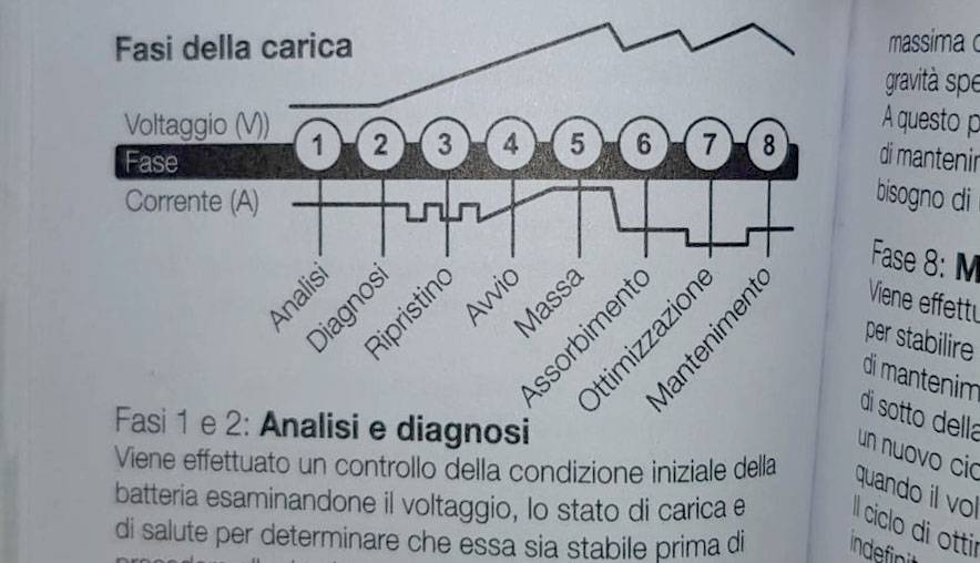

La mia col tester da ferma non scendeva sotto i 12, fatto sta, come dicevo anche nei post precedenti, è passato ormai un giorno ed ancora lampeggia il 100% sul caricabatterie ma la carica è lentissima. Questa mattina mi segnava 13V (a differenza dei comuni caricabatteria che sparano sempre oltre le 14V)... Chissà a che voltaggio considerano carica una batteria prima di fermarsi a caricare (anche se ancora non è una vera e propria ricarica mi sa, ho fatto il conto, 0.1V ogni 8 ore aumenta
#109
Se il tuo caricabatterie carica a 13V ha dei problemi. Anche nelle specifiche che hai pubblicato tu è indicato che la carica avviene a 14,5 V
#110
Sai, l'avevo pensato anche io, e non so ancora se pensarlo, perché tutto è possibile. Quello che un po' mi fa escludere la cosa è che qualche minuto fa il tester segnava 13.2V, mi viene quindi da pensare, come specifica l'immagine delle fasi (in allegato), che ancora si trovi in una fase dove il voltaggio emesso è basso (sopra il grafico dei Volt e sotto quello delle Ampere in relazione alle fasi). Come se ancora non avesse finito di completare le fasi del ripristino...
Mi viene da immaginare (poi forse è solo immaginazione mia), che rispetto al repair che lo fa sparando 16.5V, impostando la carica in questo modo su normal la faccia in tempi lunghissimi perché il voltaggio è più basso e ci vuole più tempo... Non saprei, comunque pian piano salgono i Volt. Non ho più provato a vedere la carica in percentuale con Alfadpf perché non vorrei che poi accendendo il quadro e cose varie si interrompa il processo e sono di nuovo punto e a capo.
