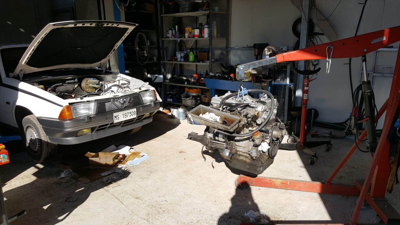

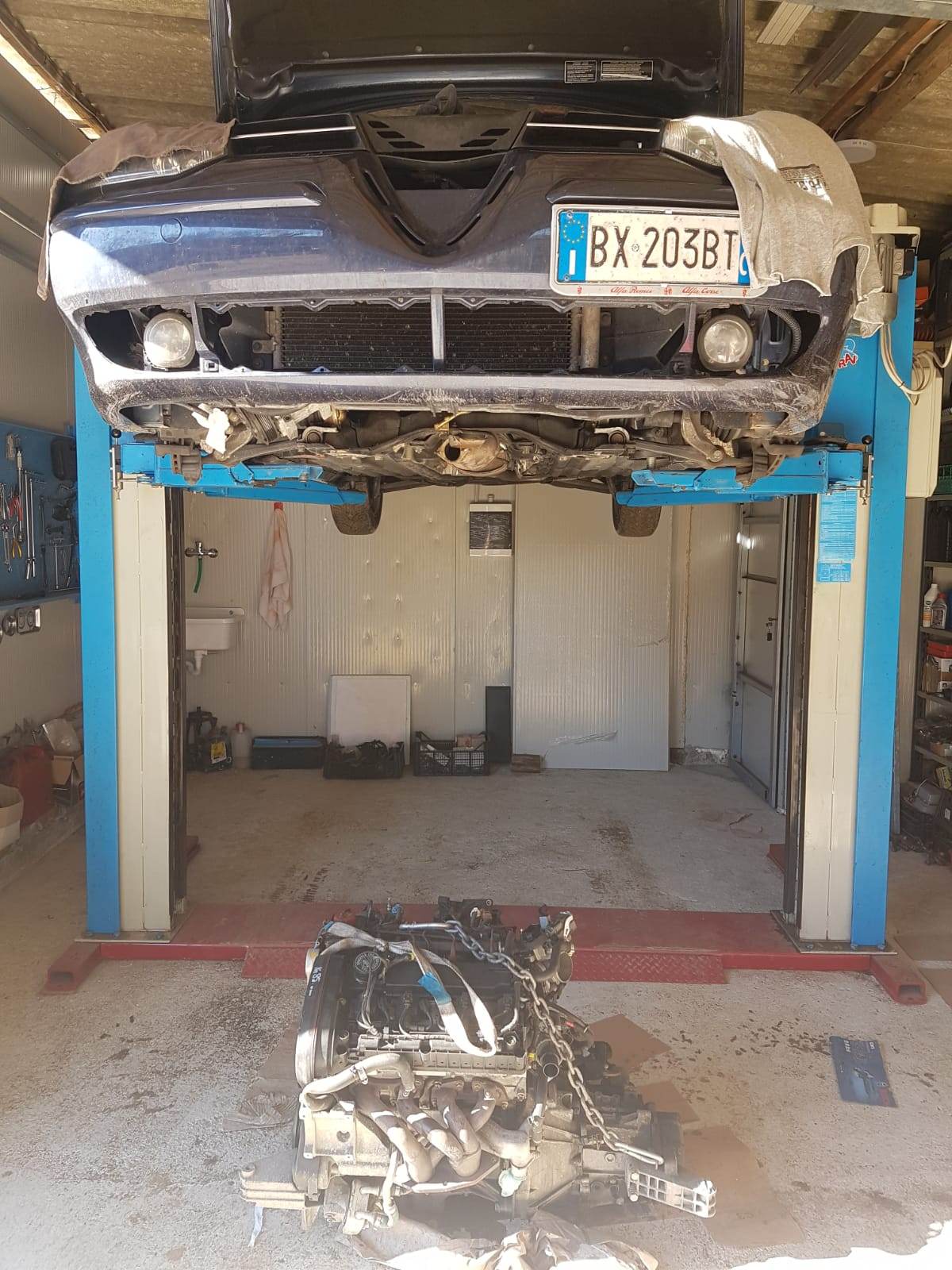

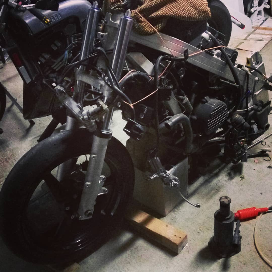

Ma per smontarli, prima devo svitare dal vano motore gli ammortizzatori? Comunque in allegato una foto per farti vedere che tra una cosa e l'altra non mi annoio di certo -.-""
Ma per smontarli, prima devo svitare dal vano motore gli ammortizzatori? Comunque in allegato una foto per farti vedere che tra una cosa e l'altra non mi annoio di certo -.-""Visualizza allegato 181441
Ma va...
Al massimo sviti i due dadi dell'ammortizzatore
Che lo tengono ancorato alla forcella del mozzo...
Giusto per dare al mozzo agio nel movimento..
Per staccare i semiassi dalla trasmissione...
E poi riattacchi l'ammortizzatore alla forcella del mozzo sennò se capita che devi spostare la vettura come fai??
I semiassi li stacchi direttamente dalla trasmissione e tiri su tutto
il blocco motore cambio insieme.. ti viene meglio... già che hai anche il cambio "per terra"
Aprirlo e vedere la frizione non è male...
Ma il paranco ce l'hai???
Ma va...
Visualizza allegato 181443
Visualizza allegato 181444
Si, ne ho un paio, ma mi devo far prestare la capretta perché non ho abbastanza spazio per.usarlo su dei cavalletti perimetrali. La frizione e assolutamente da cambiare ed anche da un bel po',.visto che il cuscinetto aveva iniziato a far rumore e la staccata non era delle.miglioro. le.due pompe le avevo cambiate da.poco,.quindi il problema di sicuro era tra spingi disco/cuscinetto/frizione

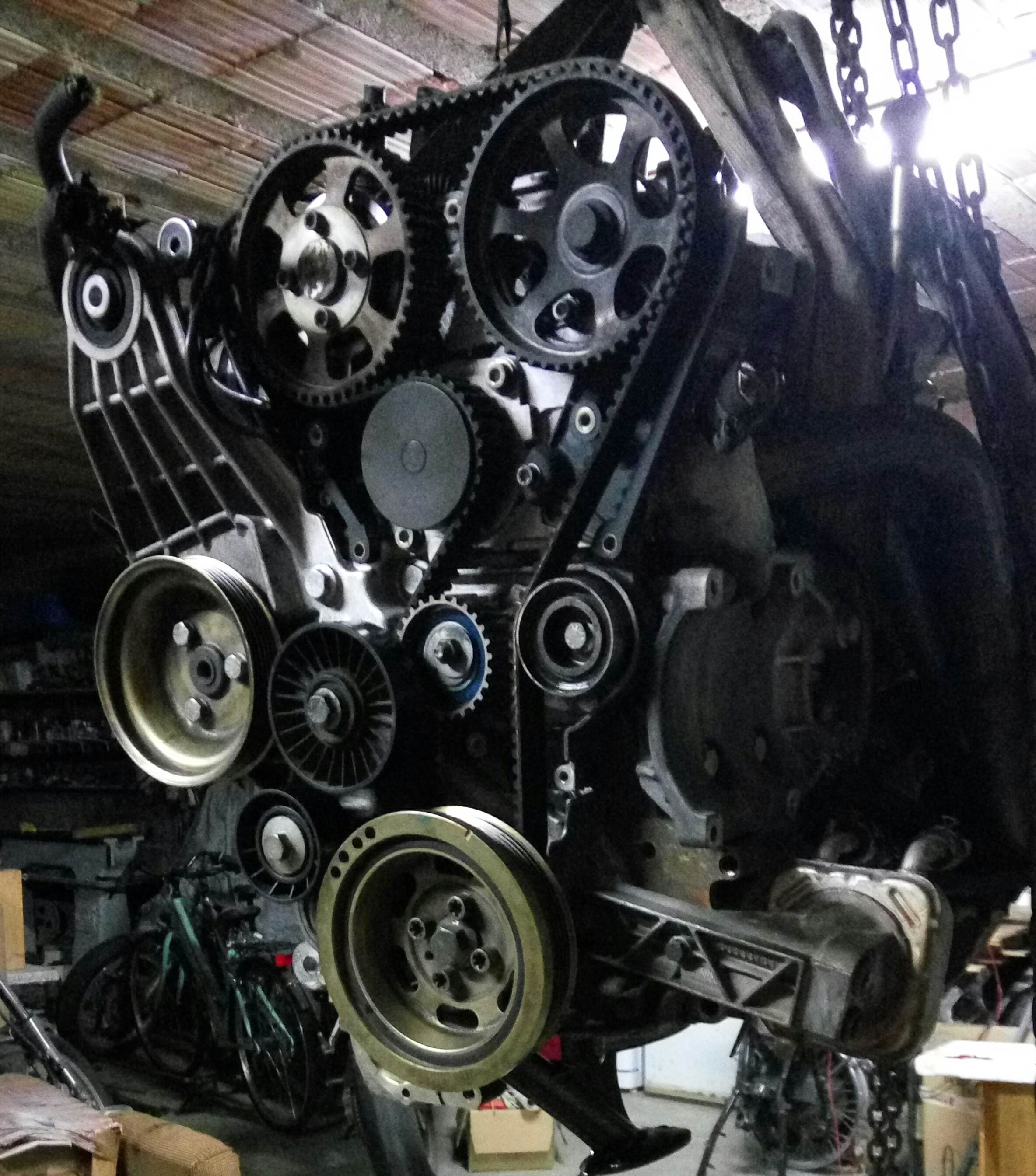

Ciao a tutti. Solo per aggiornare la situazione: alla fine vuoi per il poco tempo per rimetterla in strada, vuoi perché non mi va di rischiare il sequestro o altri problemi, ho optato per quel 1.4 che avevo trovato online. Mi e costato circa 30€ di spedizione e 200 il motore che secondo quanto dichiarato doveva avere 97milakm. Peccato che quando e arrivato sul coperchio cinghia c'era chiaramente indicato 100mila km (ossia quando l'hanno sostituita)..va be', per farla breve alla fine mi han restituito 100€ e di conseguenza mi è costato 130€ trasporto incluso. Da quel momento sono passati 4 giorni, totalmente impiegati prima a pulirlo fuori e di seguito dentro...ragazzi, sarà che ho sempre fatto tagliandi prima di quanto stabilito, sarà che sono abituato ai pochi residui carboniosi del GPL, ma io na schifezza così dentro una testata ed una coppa dell'olio non l'avevo mai vista.
Seguiranno aggiornamenti
