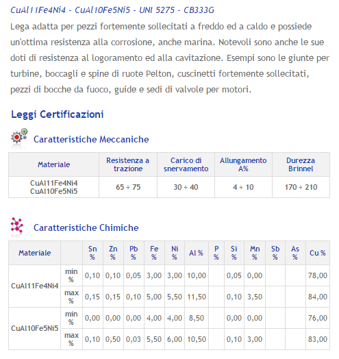

2- gli alberi e le bielle sono installate su cuscinetti di banco, ciascuno composto da 2 semianelli in bronzo alluminio in CuAl11Fe4Ni4 o in CuAl10Fe5Ni5, che ha una resistenza meccanica incredibile.
Citazione da www.modenametalli.it/bronzi-allumin...tteristiche.php
