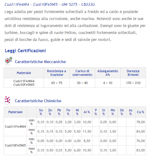

2- gli alberi e le bielle sono installate su cuscinetti di banco, ciascuno composto da 2 semianelli in bronzo alluminio in CuAl11Fe4Ni4 o in CuAl10Fe5Ni5, che ha una resistenza meccanica incredibile.
Citazione da www.modenametalli.it/bronzi-allumin...tteristiche.php
Visualizza allegato 182641
3- I cuscinetti di banco sono scanalati con una "camera" longitudinale di qualche decimo di millimetro, atta alla circolazione del lubrificante (che funge da micro serbatoio) che nel tempo tende a ostruirsi poichè si riempie di depositi, il flush con solo gasolio, che è notevolmente più fine spessimetricamente e fortemente solvente nei confronti delle incrostazioni e residui carboniosi del lubrificante stesso, libera tali passaggi dalle incrostazioni permettendo nuovamente una circolazione del lubrificante ottimale;
4- La fascia più bassa dei pistoni è quella raschiaolio, cioè quella che stende e rimuove il film lubrificante ad ogni movimento sul cilindro. Essa tende a incrostarsi con i residui di olio bruciato e perde nel tempo il suo potere detergente, stendendo in maniera asimmetrica il lubrificante sui cilindri e facendo filtrare l'olio sulle fasce di tenuta, che invece devono lavorare principalmente a secco. Queste ultime impaccandosi con l'olio tendono ad incollarsi facendo perdere grado di compressione al motore e quindi si avrà calo di prestazioni e perdita di potenza;
5- Le punterie idrauliche lavorano attraverso l'interferenza fra camere, liberando e ostruendo ritmicamente aperture e sfoghi con giochi di appena 8 centesimi di millimetro, solo il lubrificante caldo ci passa attraverso ma allo stesso tempo il lubrificante esausto crea depositi che ne limitano il funzionamento meccanico, li gasolio è perfetto per la sua detersione a caldo.
