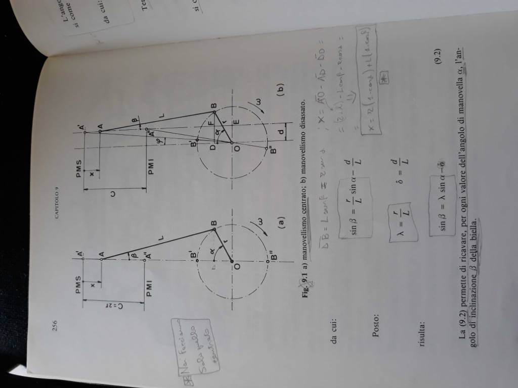

Pienamente d'accordo con tutto, ma io parlavo del fatto che nella realtà, gli assi verticali passanti per il centro dello spinotto e quello passante per la manovella, sono leggermente disassati, e ciò causa un momento che influisce leggermente sulla tenuta delle fasce, facendole ruotare: rotazioni di centesimi di grado su 100 mila km...
Ecco qua di cosa parlo:
Non proprio. Il gioco laterale sul gomito dell'albero della biella é dato dalla luce laterale lasciata sul pistone nella parte sottostante. In pratica é gestita dallo spazio tra biella e pistone (é un casino spiegartelo senza una foto sottomano) lo spazio tra la testa di biella ed il bordo del mantello del pistone da il gioco ed é minimo. Non credere che i pistoni abbiano molti giochi un motore con giochi in quel punto romperebbe in pochi km. Tutti i giochi sono studiati in modo da evitare grippaggi delle parti ed annullarsi quasi a motore in temperatura. La rotazione delle fasce é data solo dalle rigature del cilindro che sono apposta incrociate per limitarla. Detto ciò esistono motori che per eccessive tolleranze di produzione hanno i pistoni (o meglio i fori dei cilindri) non perfettamente in asse col relativo gomito dell'albero. Tali motori presentano segni inequivocabili sulle bronzine.
Tutti questi "errori" generano attriti e quindi perdite di potenze. Ecco perché capitano motori "usciti meglio" e motori che non hanno tutti i cv dichiarati. Nel gruppo N si lavora di fino per cercare di eliminare tutte queste imprecisioni utilizzando alberi, blocchi e pistoni a volte di diversi motori in modo da accoppiare i migliori tra loro

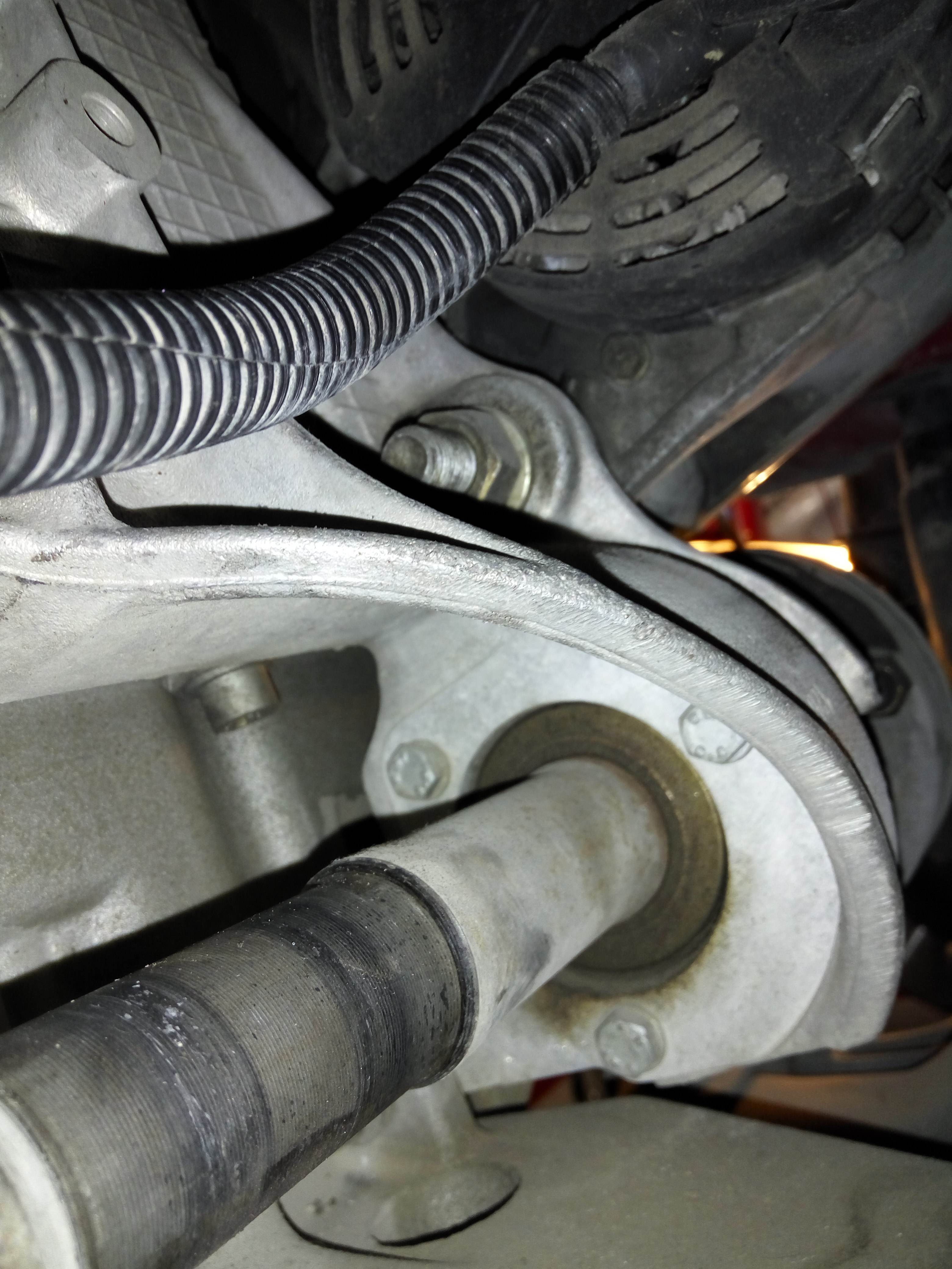

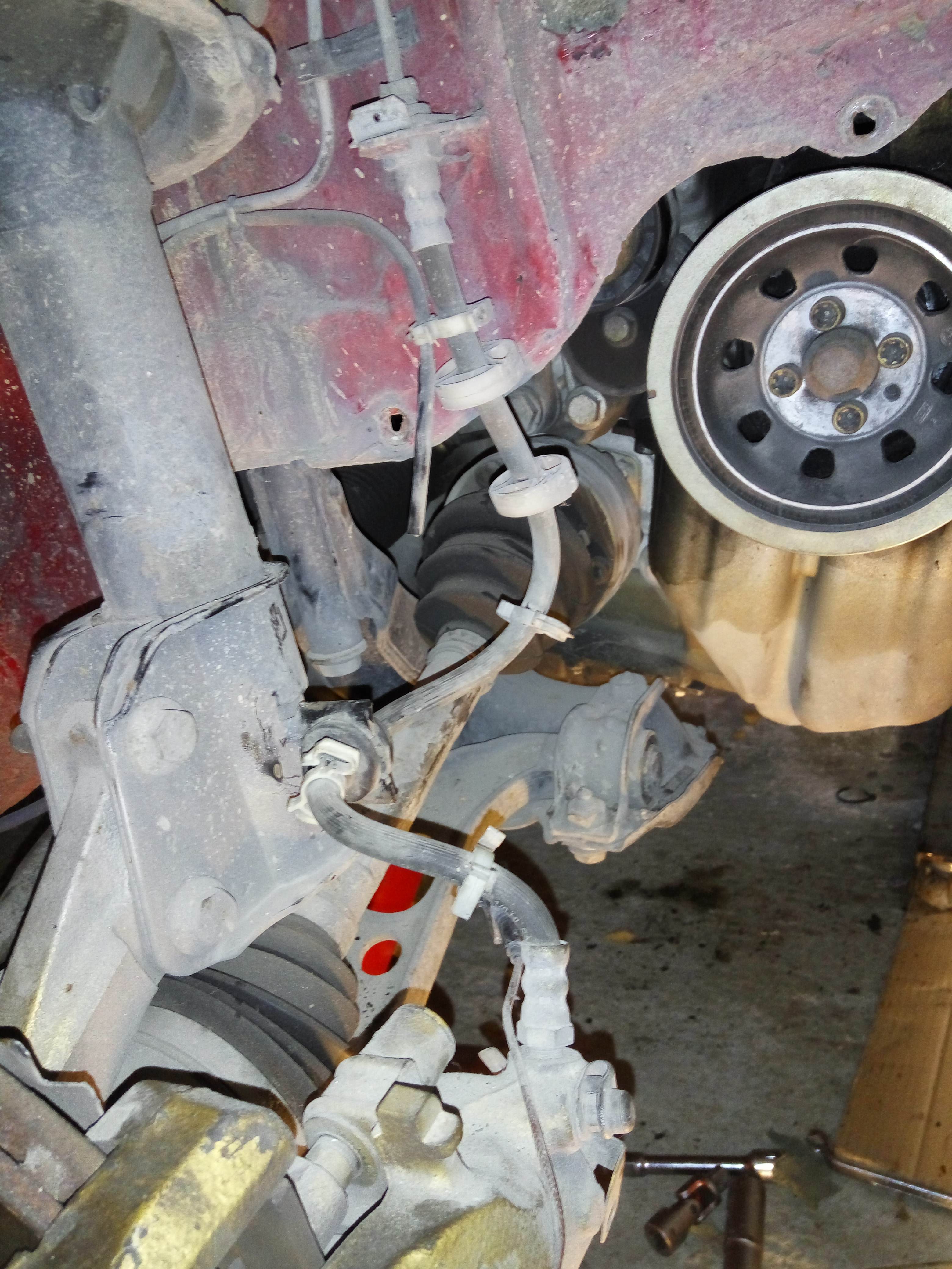

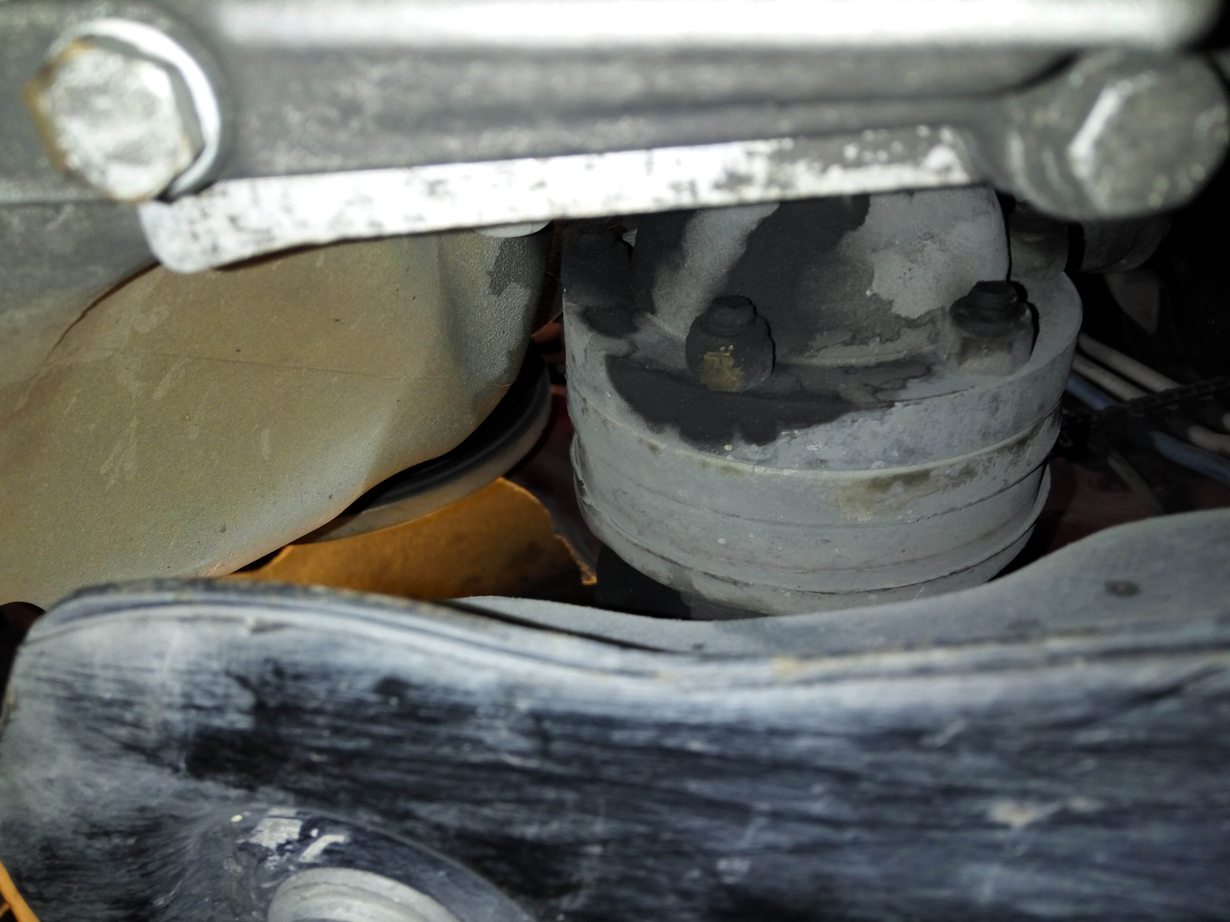

In teoria la mia idea era quella di rimuovere il solo motore, lasciando in posizione semiassi e cambio, ma dopo aver rimosso tutti i supporti mi sono reso conto che quel foro di circa 8cm di diametro nella zona posteriore del motore, all'altezza della coppa dell'olio, no accoglie l'alternatore ma il semiasse...di conseguenza la.domanda? Come diavolo procedo ora? Allego quante foto illustrativa
