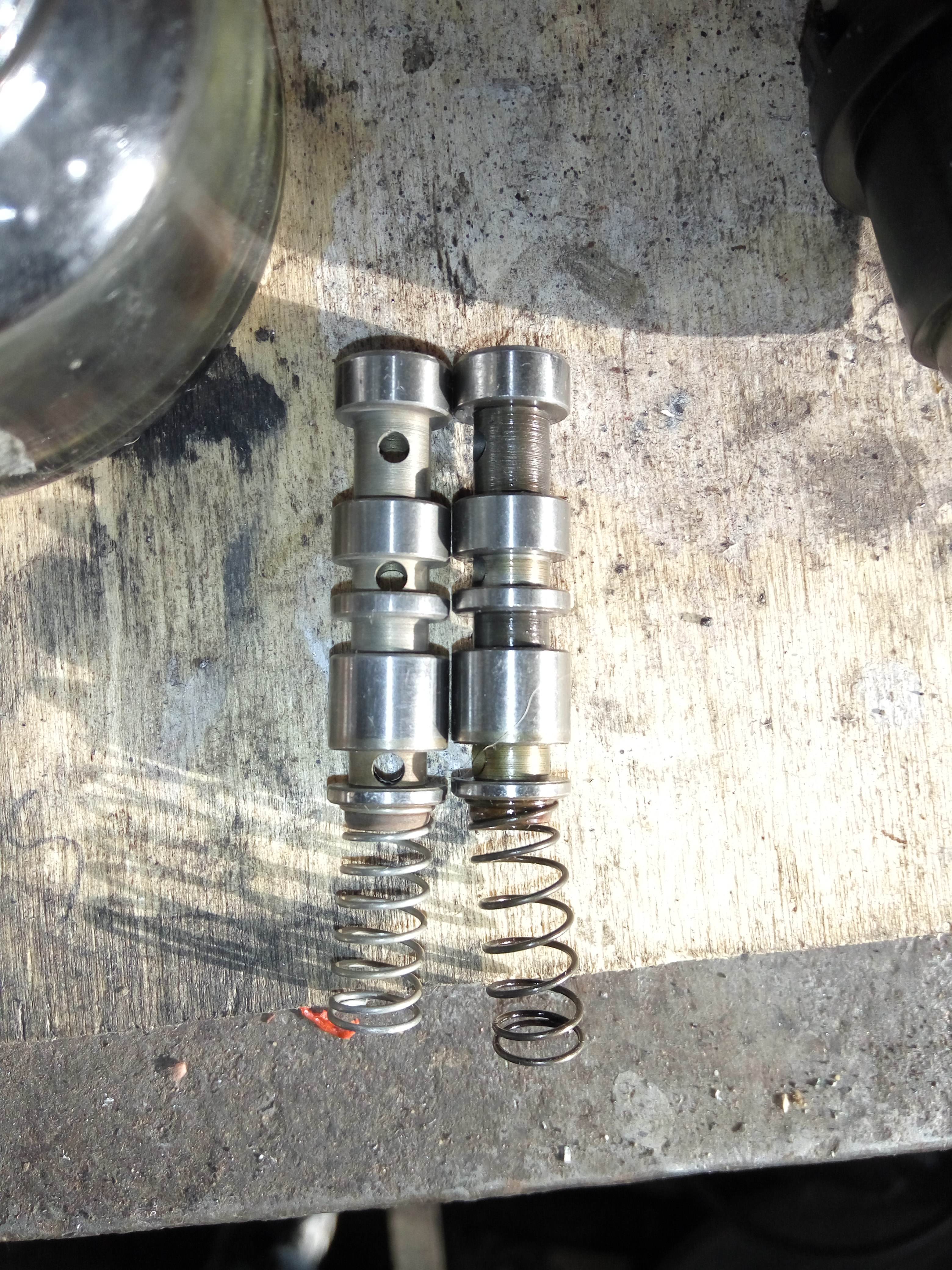

Aprendo l'attuatore del variatore di fase, come immaginavo ho scoperto che qualche meccanico in passato ci ha messo mano ed ha stiracchiato la molla. Si tratta di un'operazione consona che porta qualche beneficio o fa solo danni? In allegato la foto dei due pistoncini: a sx quello del motore che ho comprato ed a dx quello del motore originale. PS: ho notato anche che l'attuatore del mio motore è un 7b, mentre quello del motore sostitutivo e un 7d. Cambia solo la sigla o hanno apportato modifiche?

Ops, ti avevo risposto al messaggio privato pensando che fosse quella interna all'attuatore, non quella sul collettore.Fai conto che poco cambia comunque fra le due, perché appena metti in sede l'attuatore, questo arriva a battente sulla parte alta del perno quindi lo comprime allo stesso modo...
