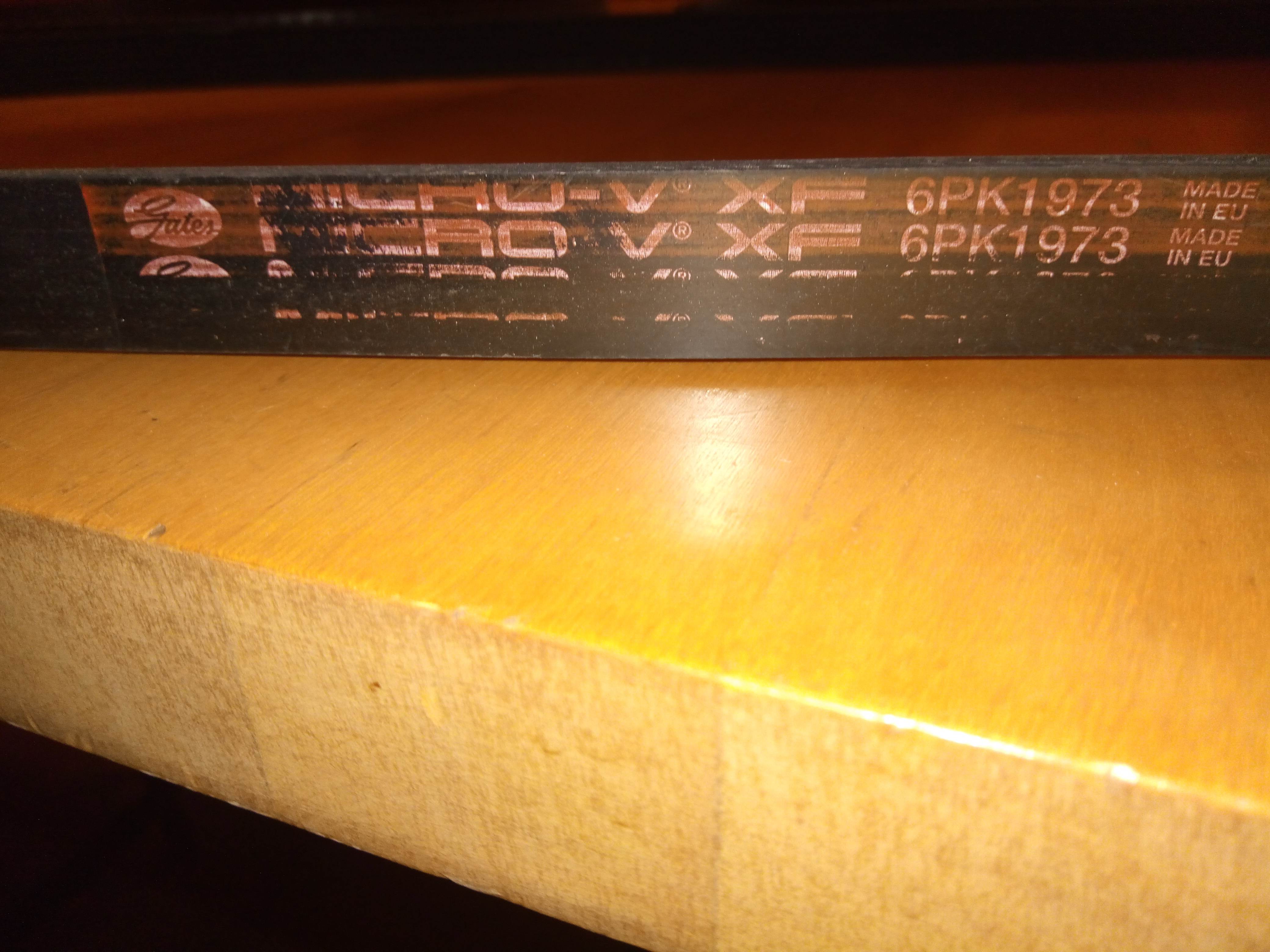

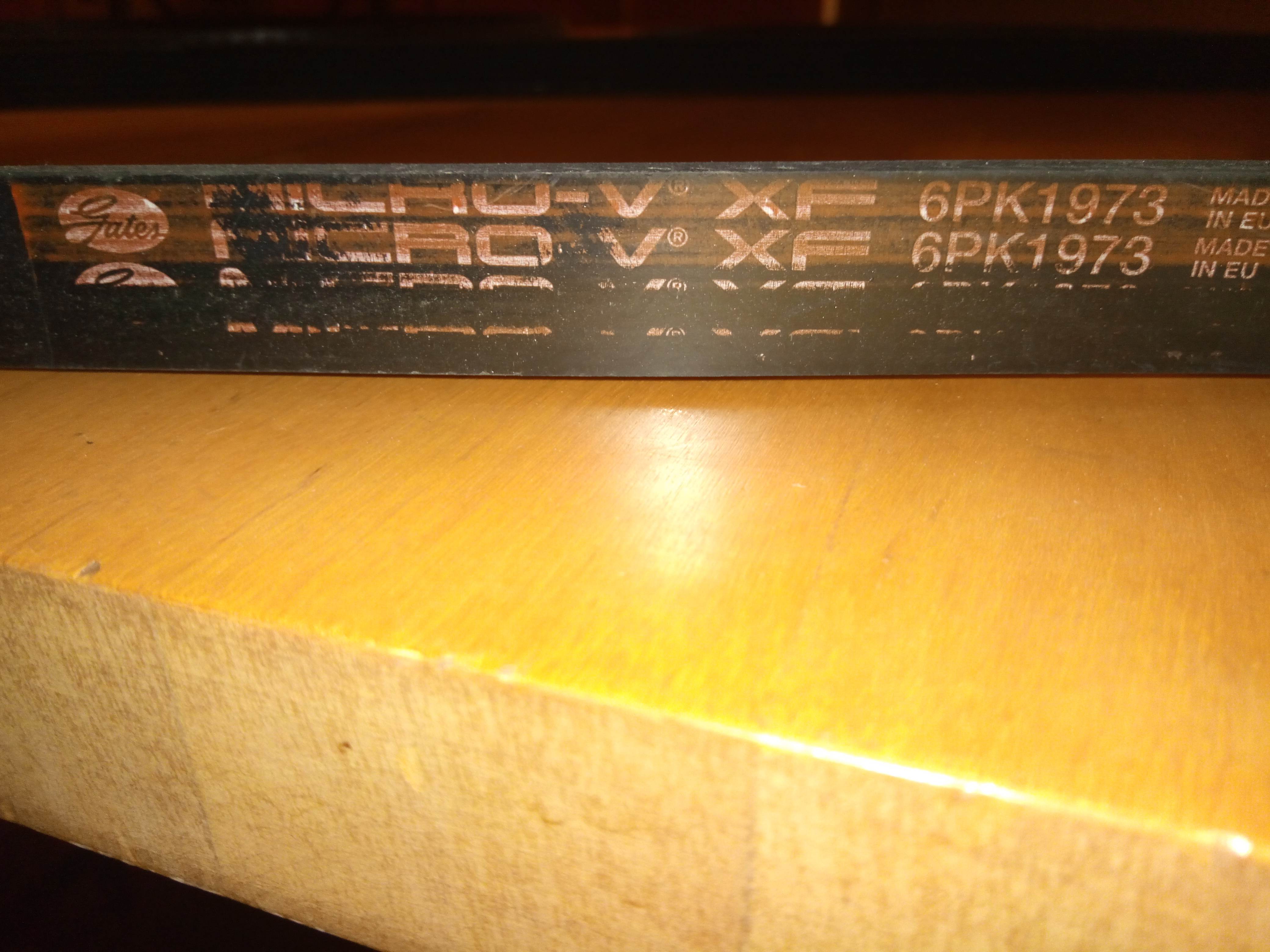

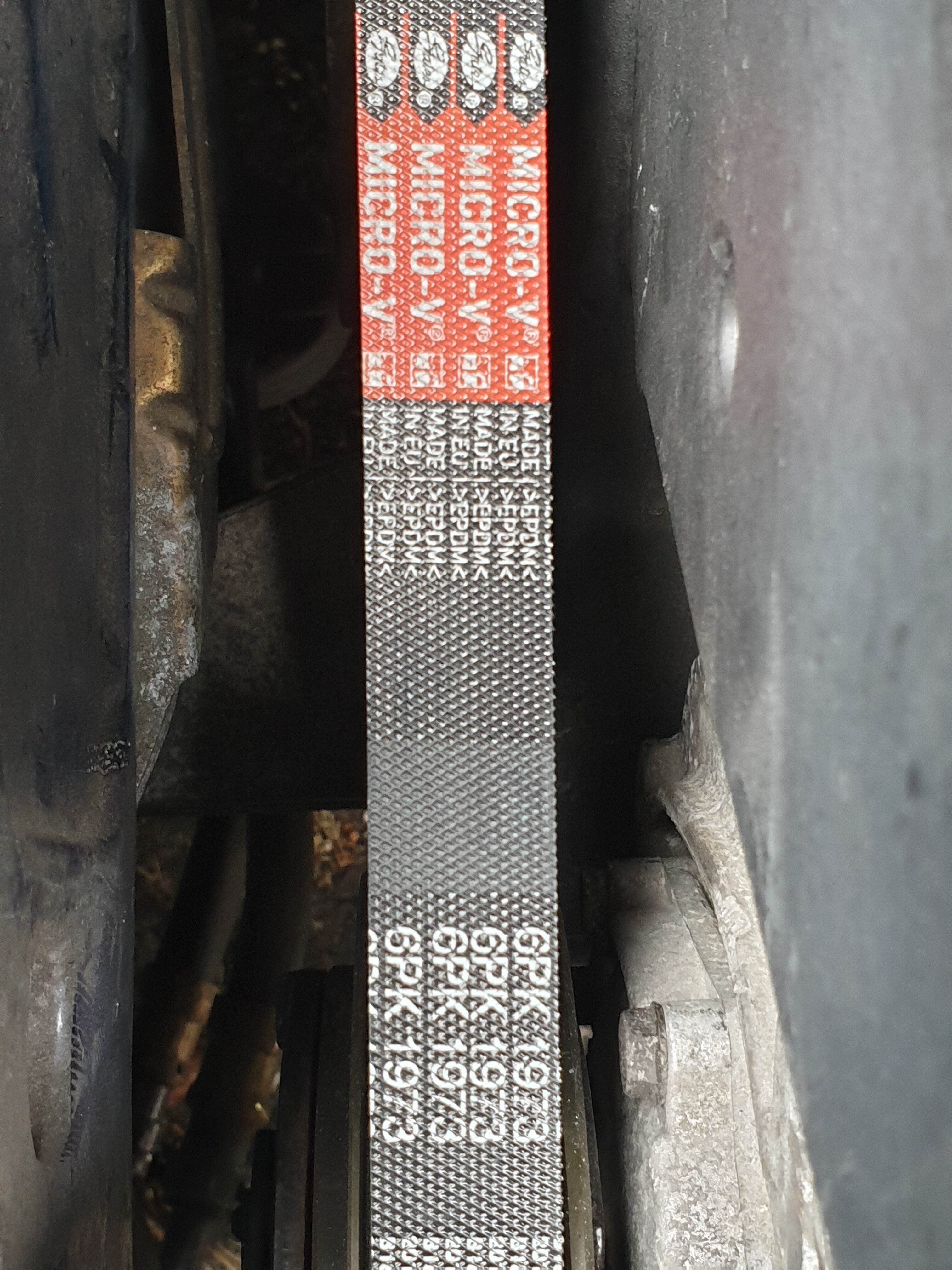

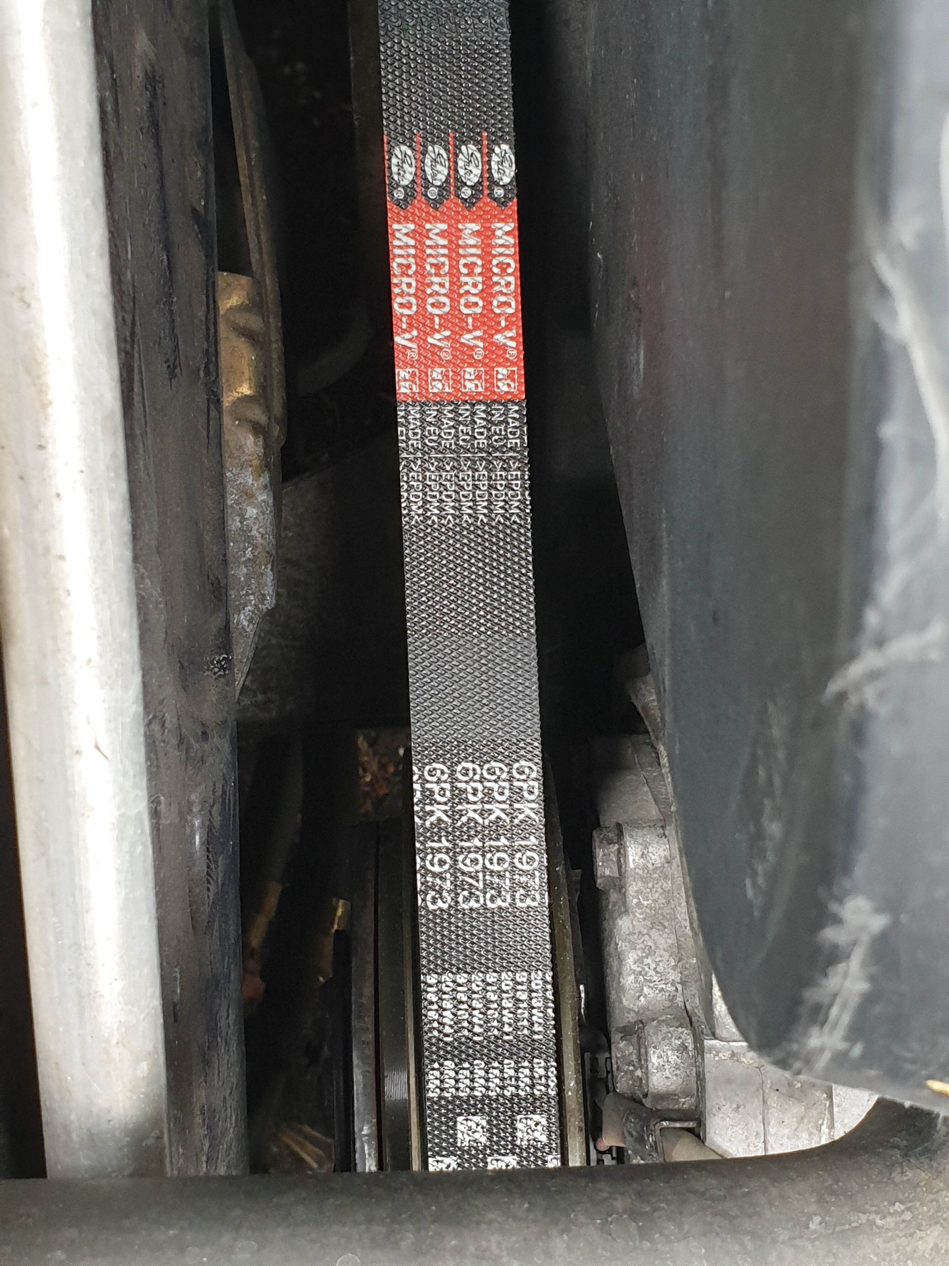

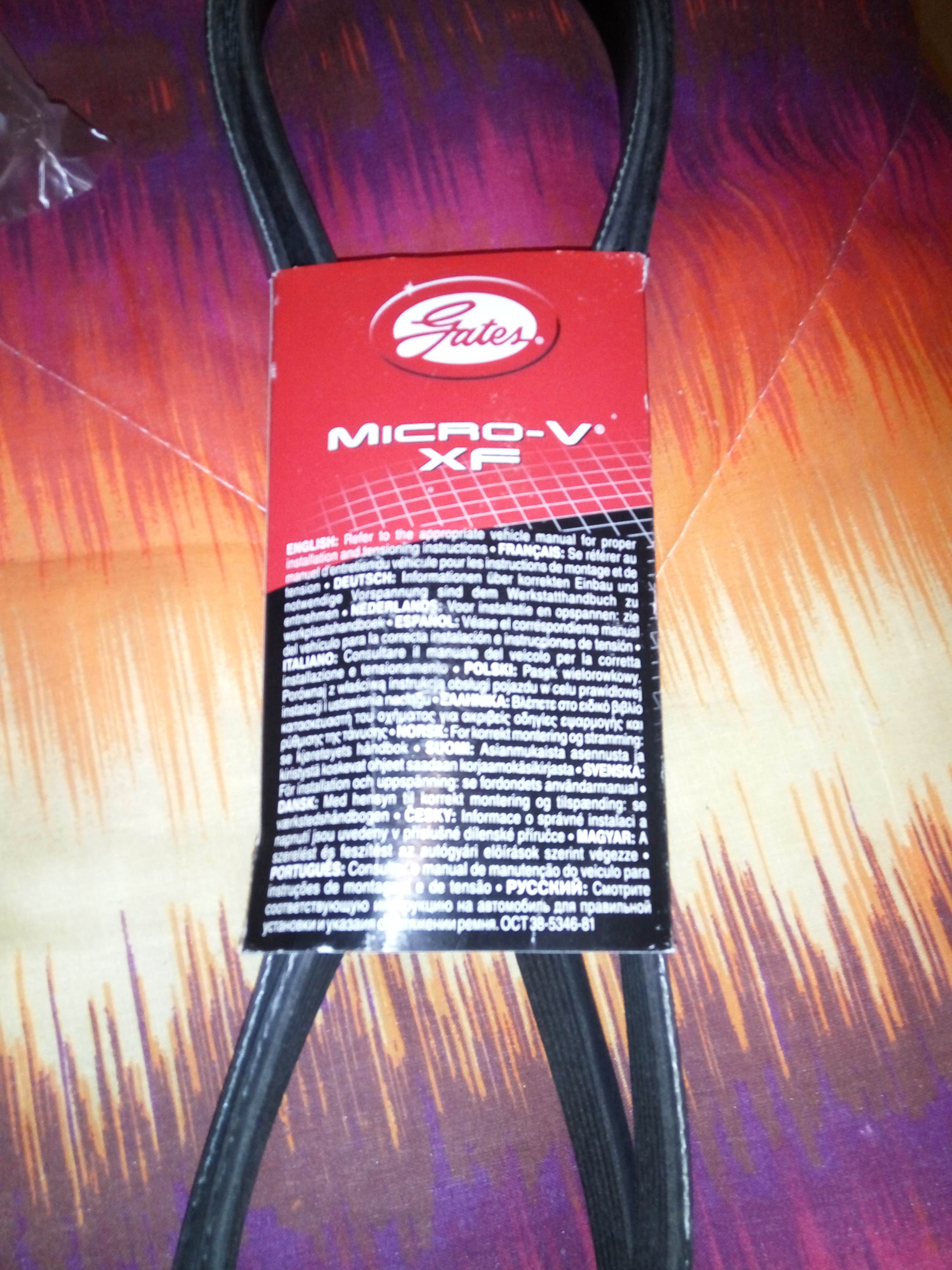

La servizi avevo gia preso la Gates ma non so se è la serie di cui parli. Questa è la serie micro v xf. Devo dire che essendo Gates la cinghia che mi è costata il motore avevo detto mai più, ma per la servizi si può rischiare ;). Grazie della dritta su dayco. Procedo con l'ordine ;)
Reazioni: kormrider e Melo81

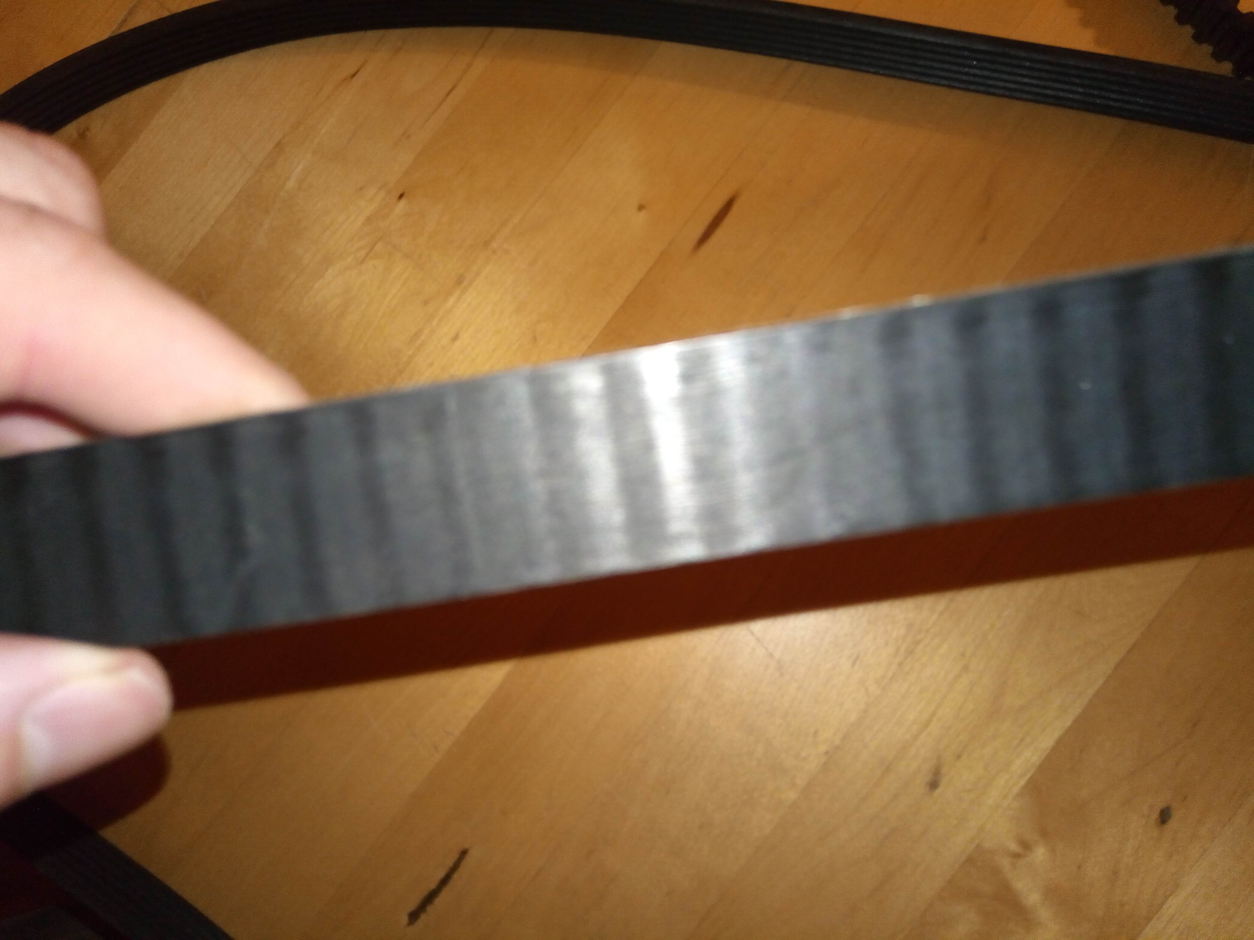

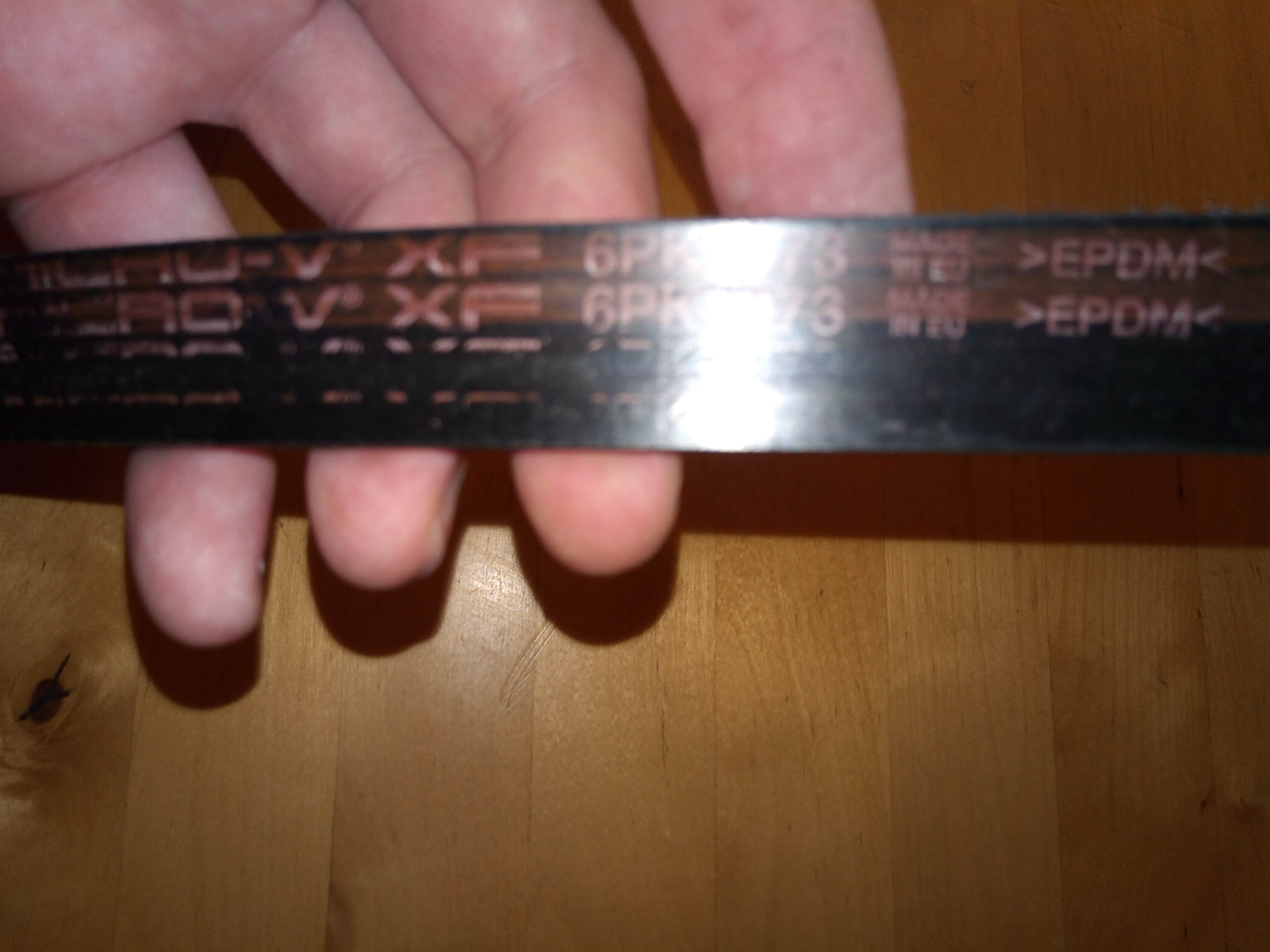

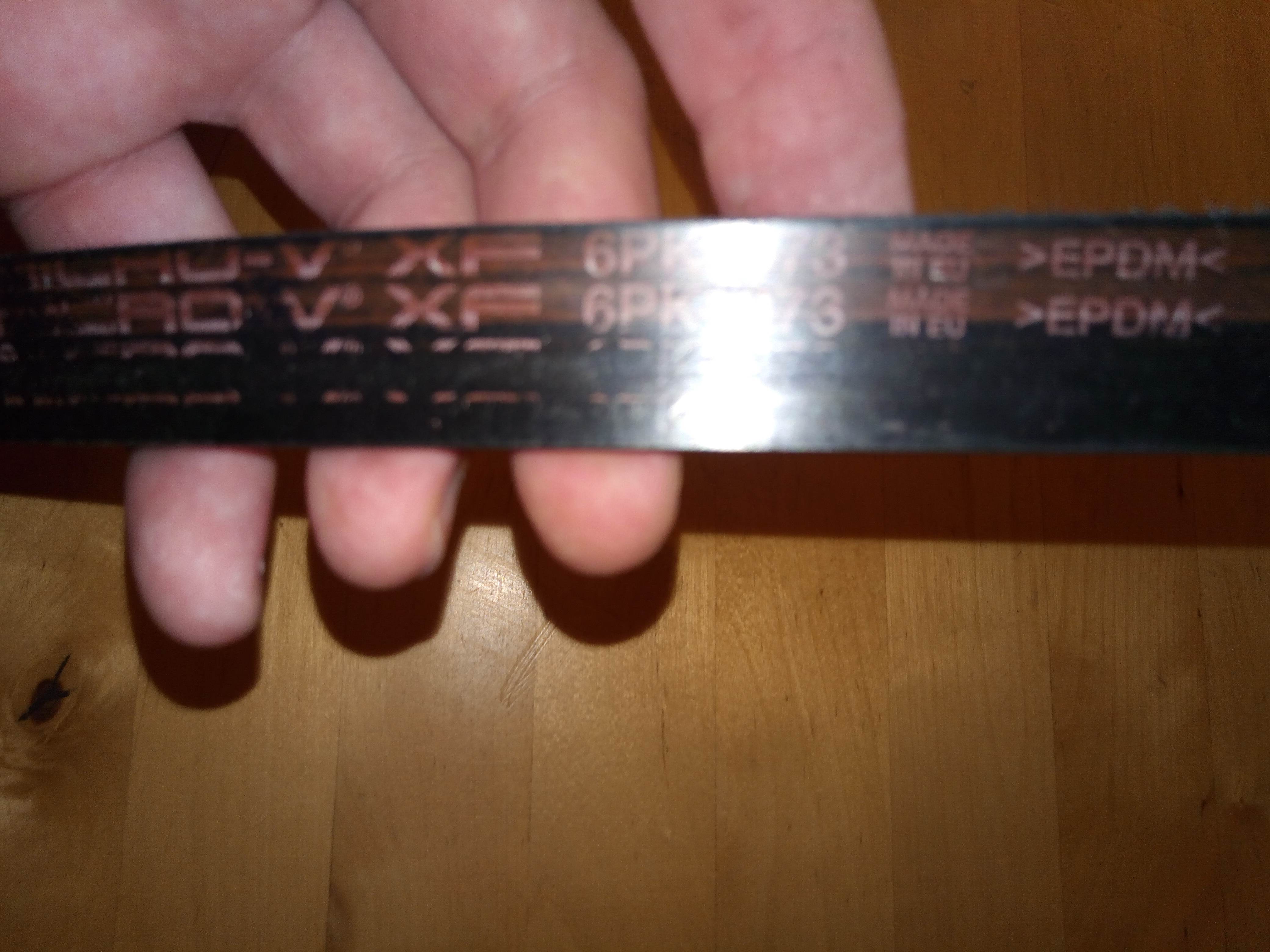

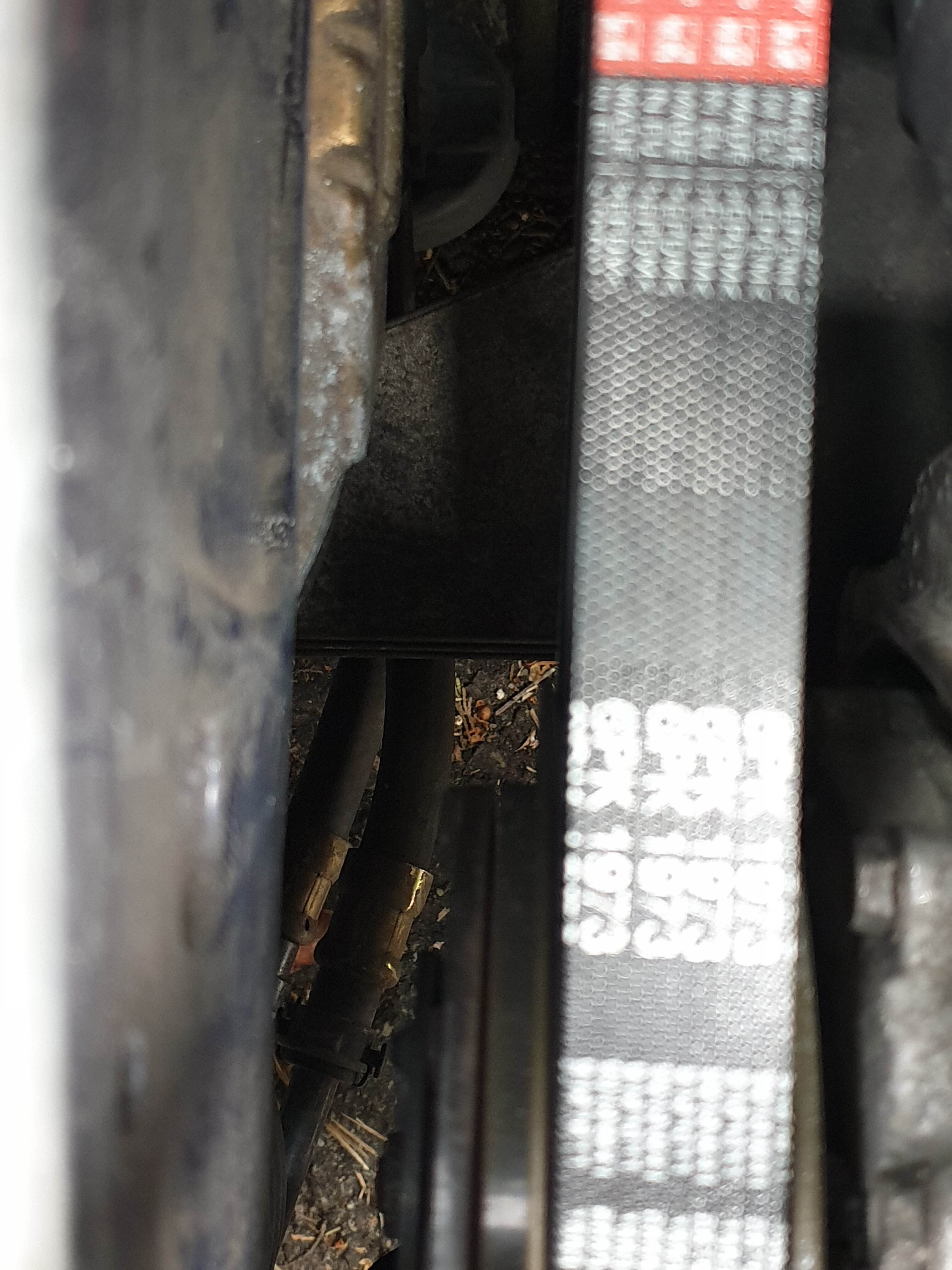

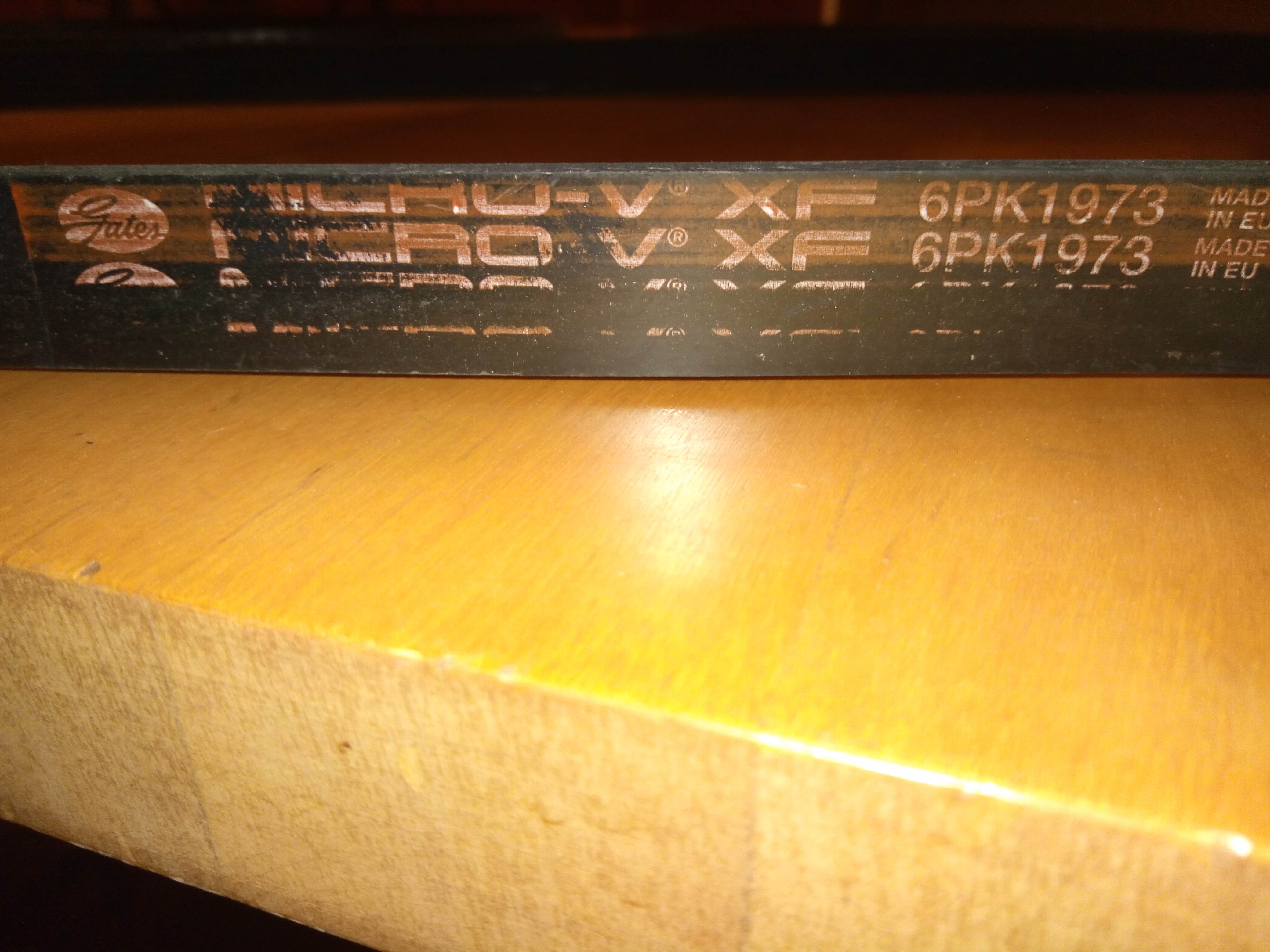

Ecco il codice della Gates MicroV
Doppia Telatura. Questa resta morbida
E non comincia a cigolare e a seccare
Come le altre.
Ovviamente questa è quella specifica
Per il 2.0 Twin Spark
Il codice di riferimento è 6PK
Le altre cifre sono relative alla lunghezza
Della cinghia.

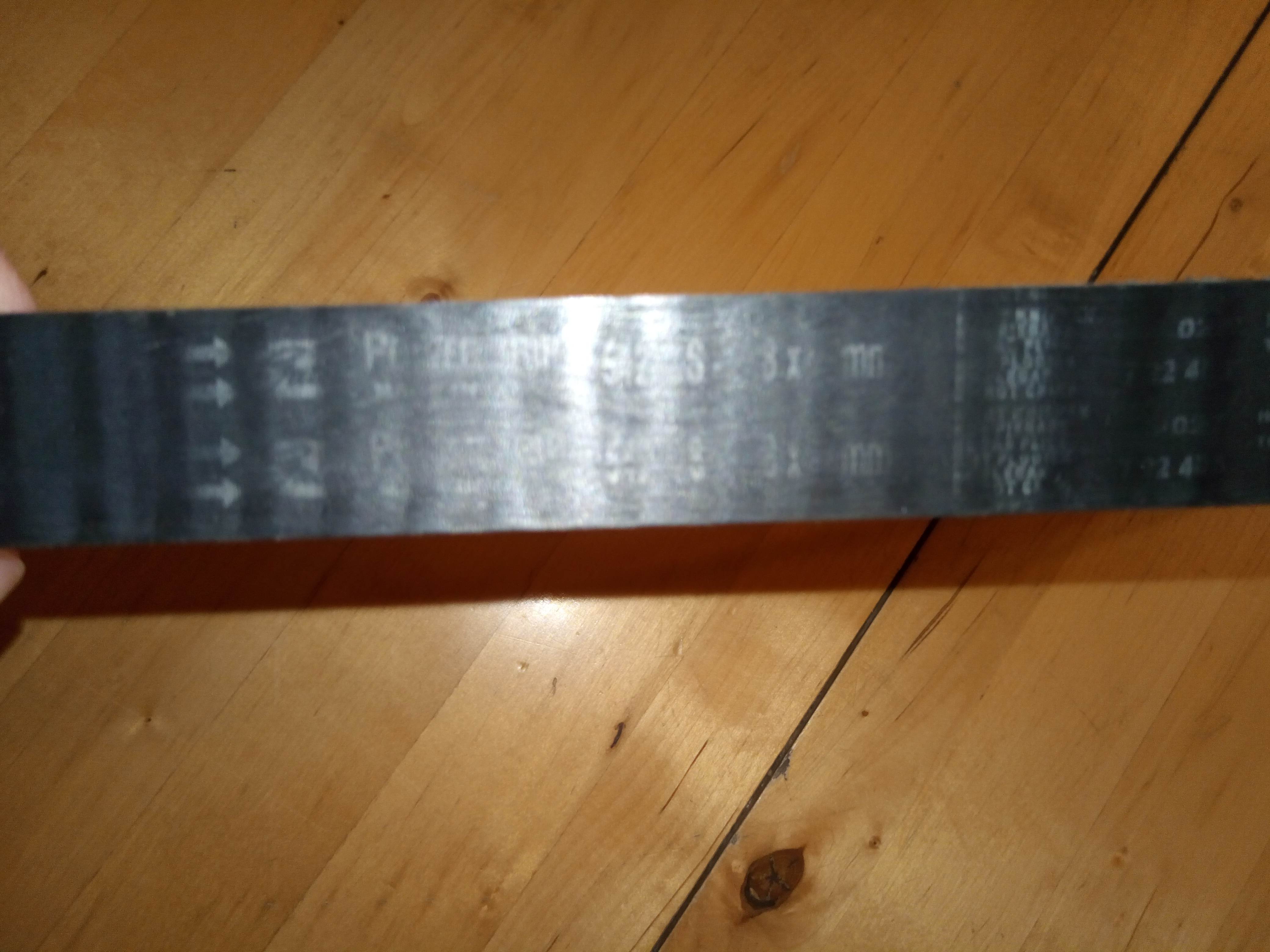

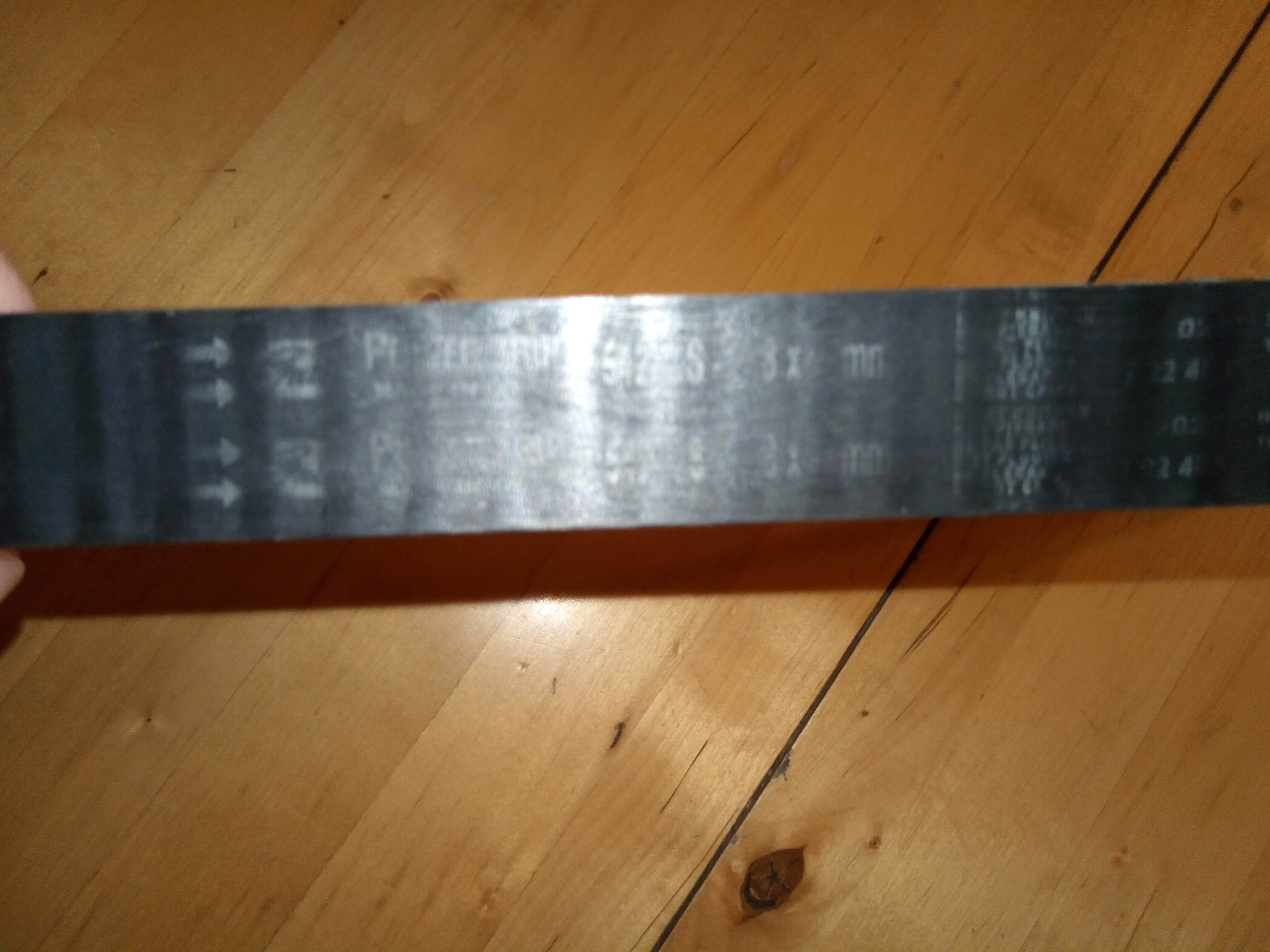

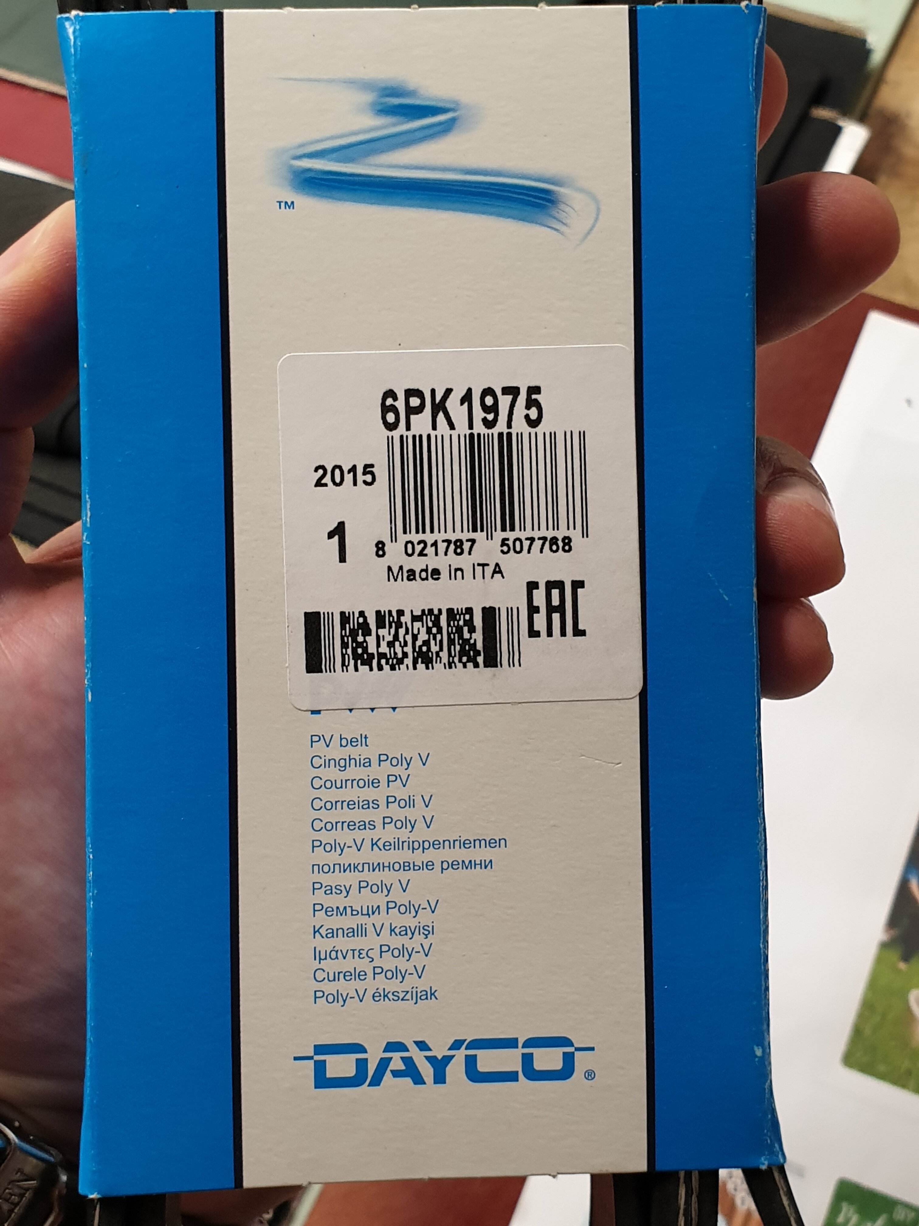

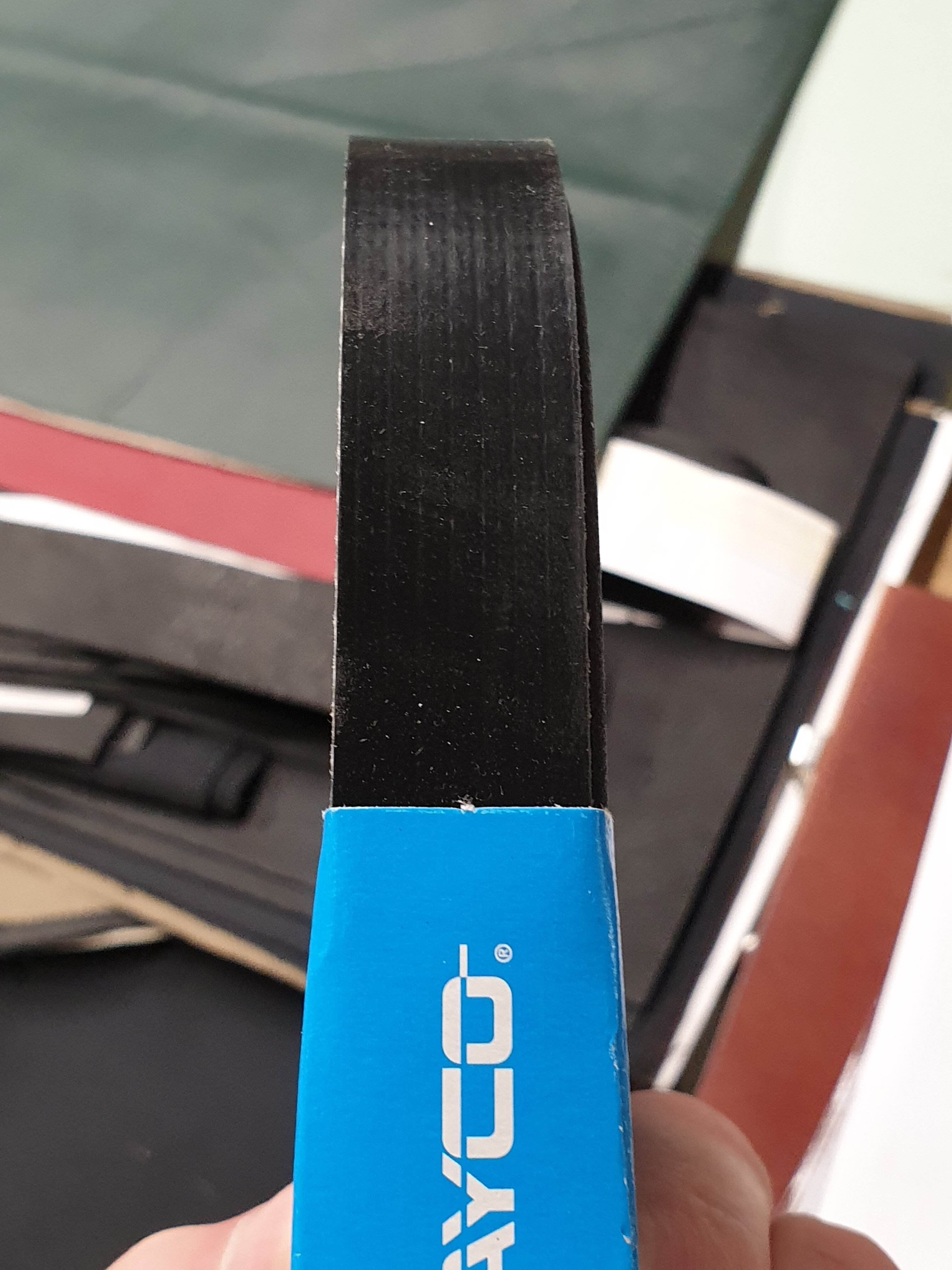

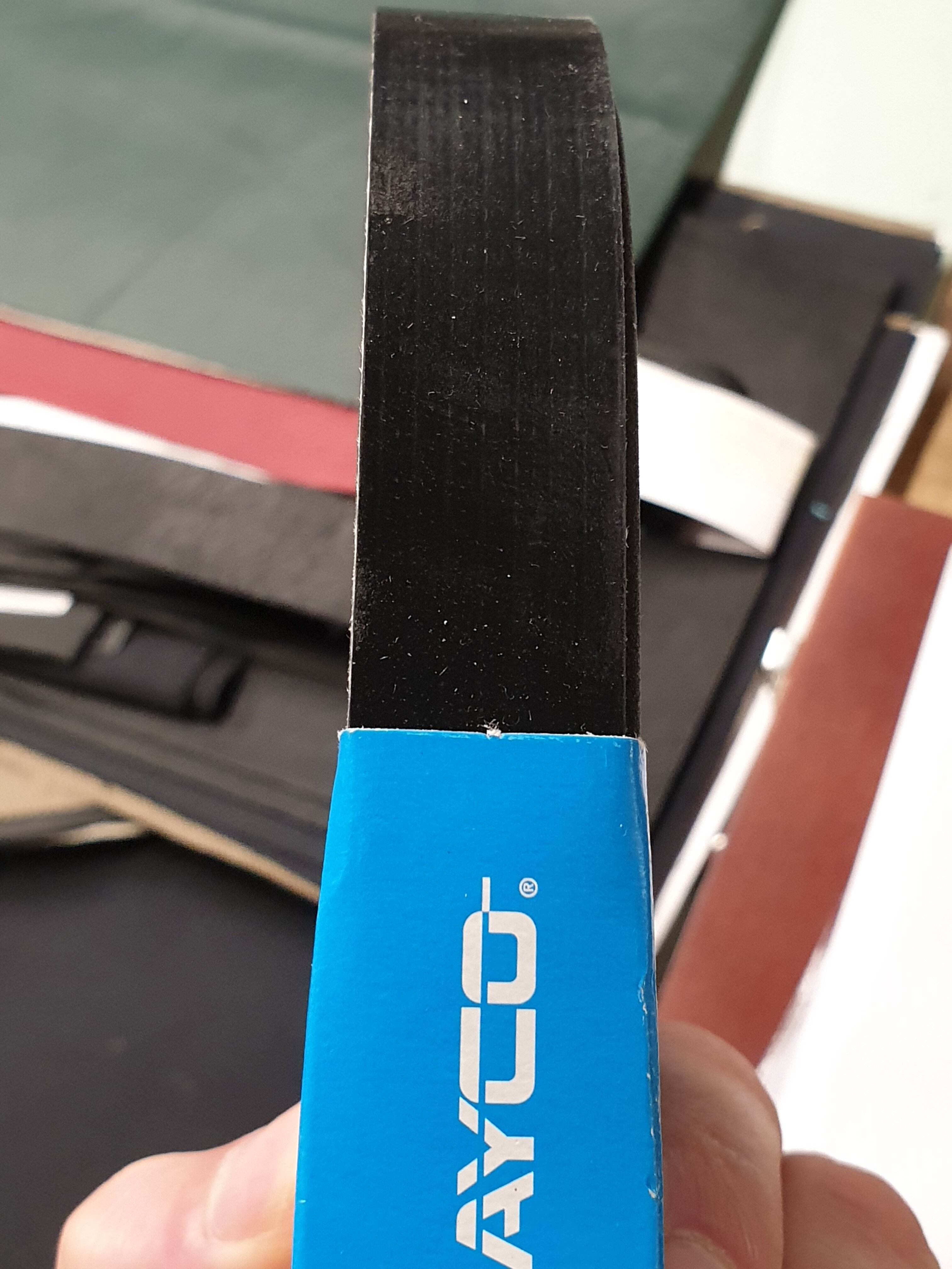

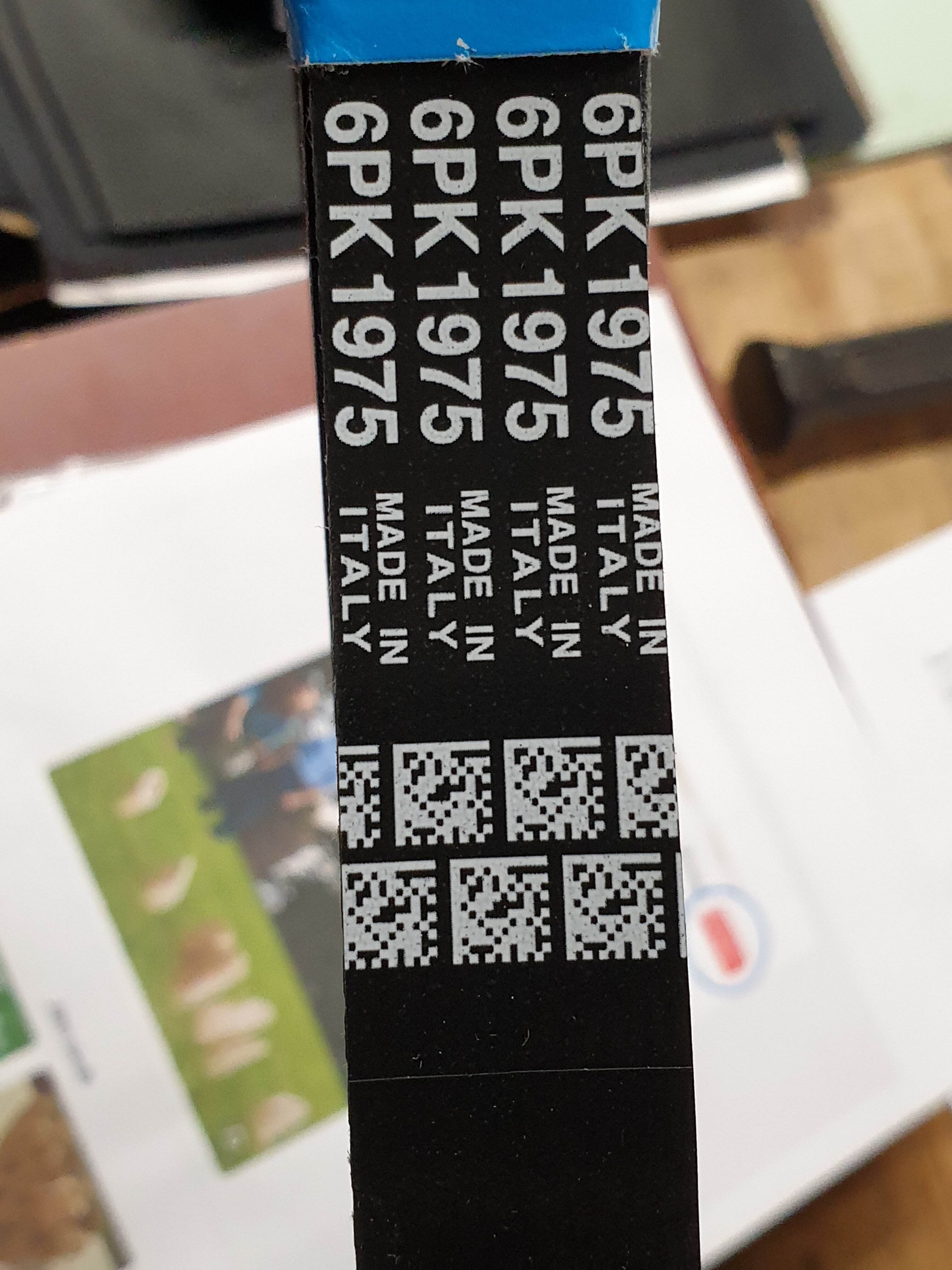

Questa è invece una Dayco poly-v
classica

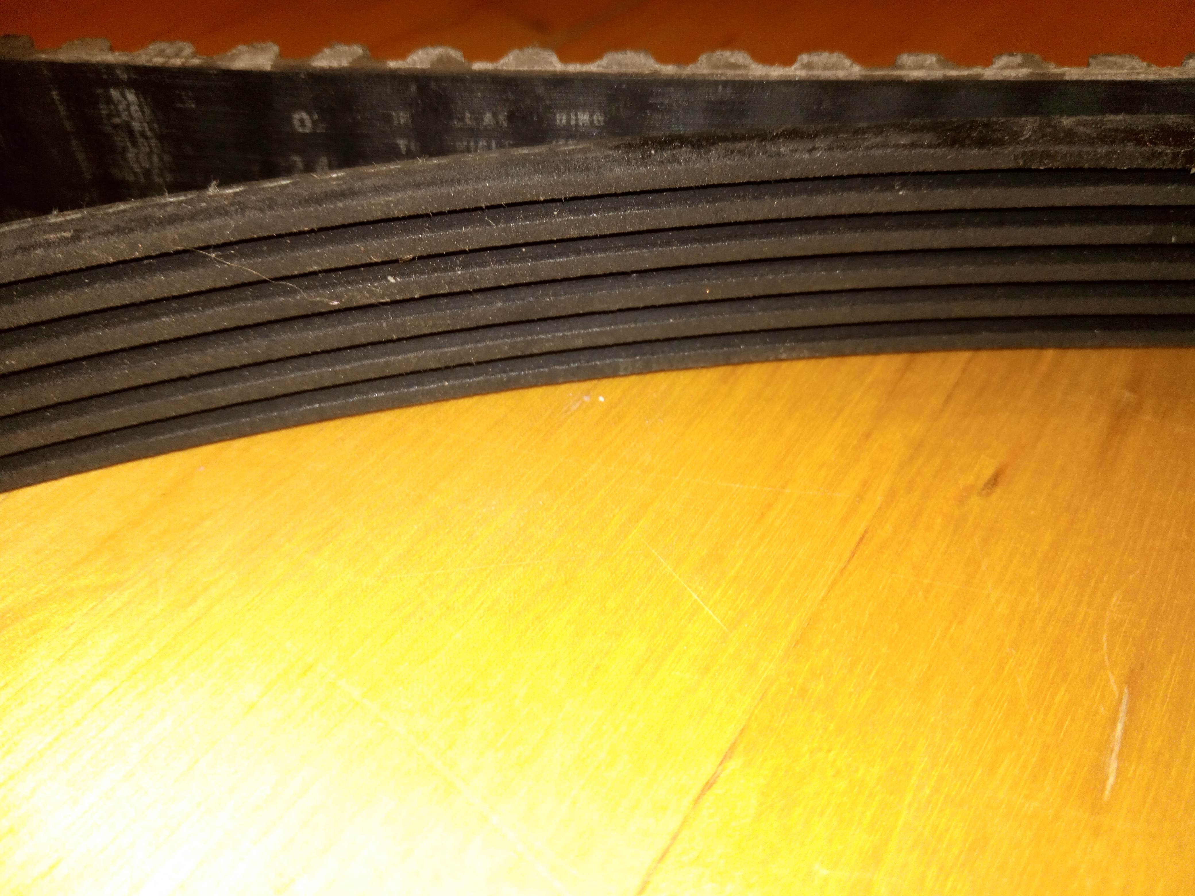

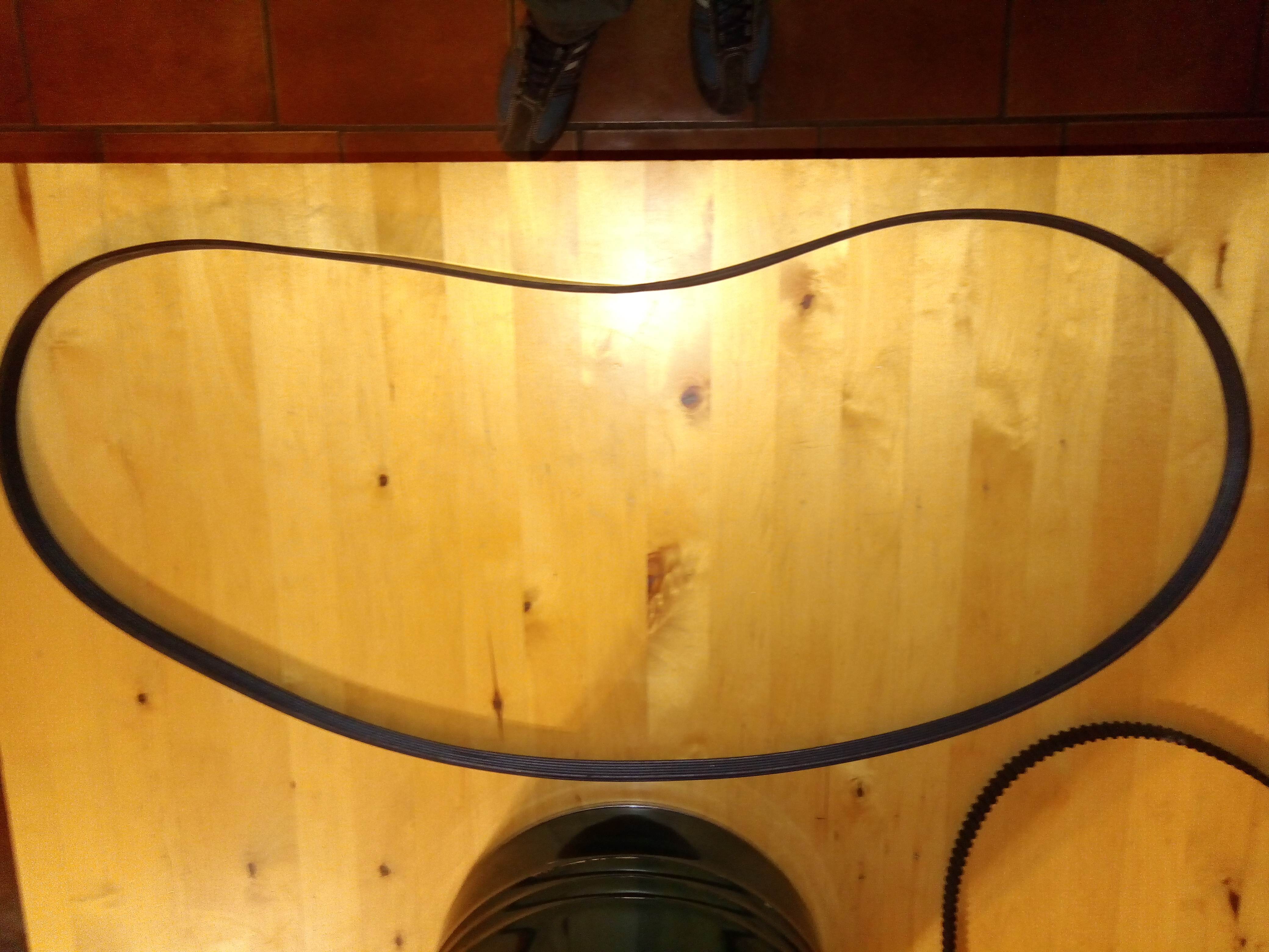

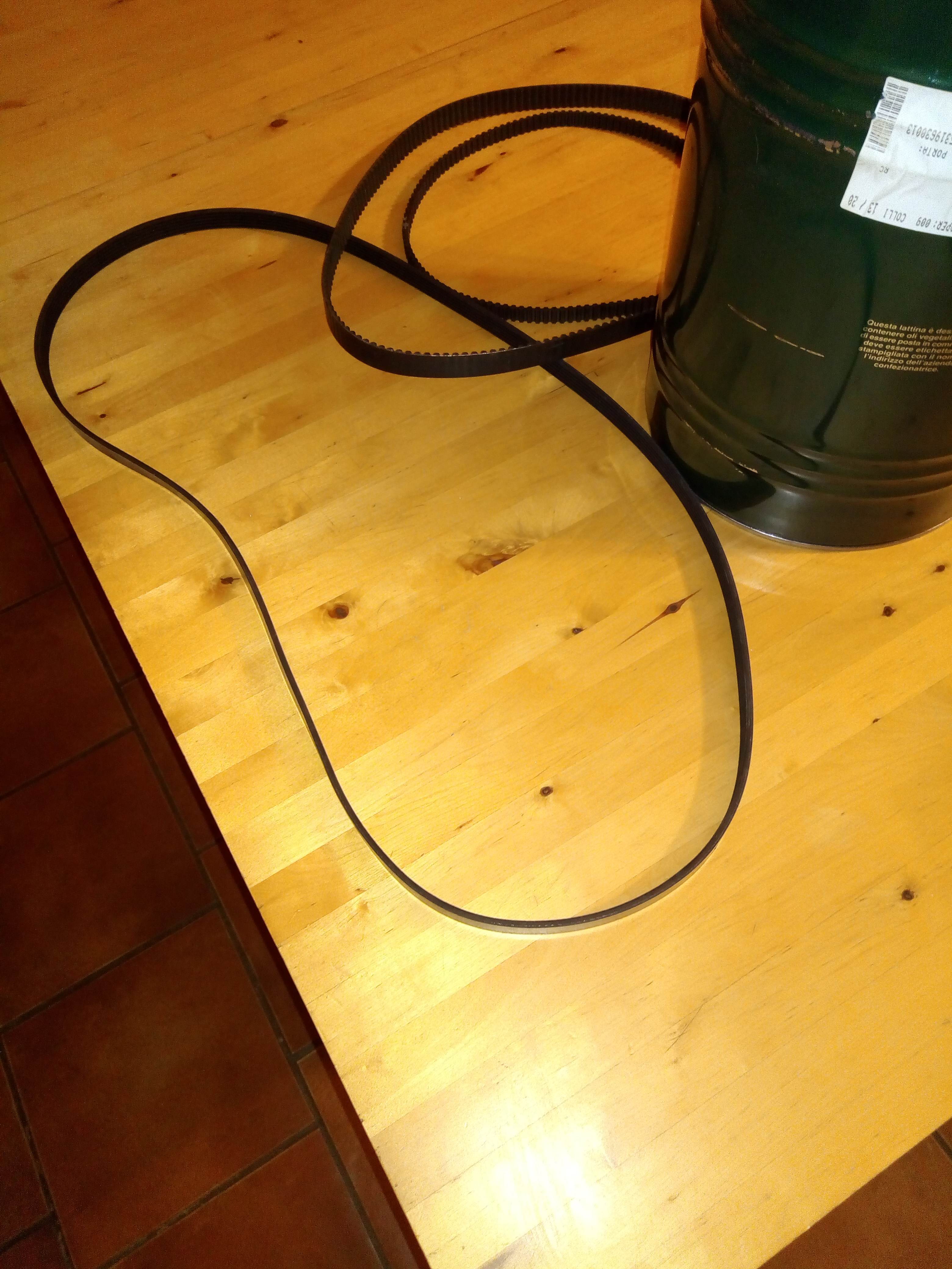

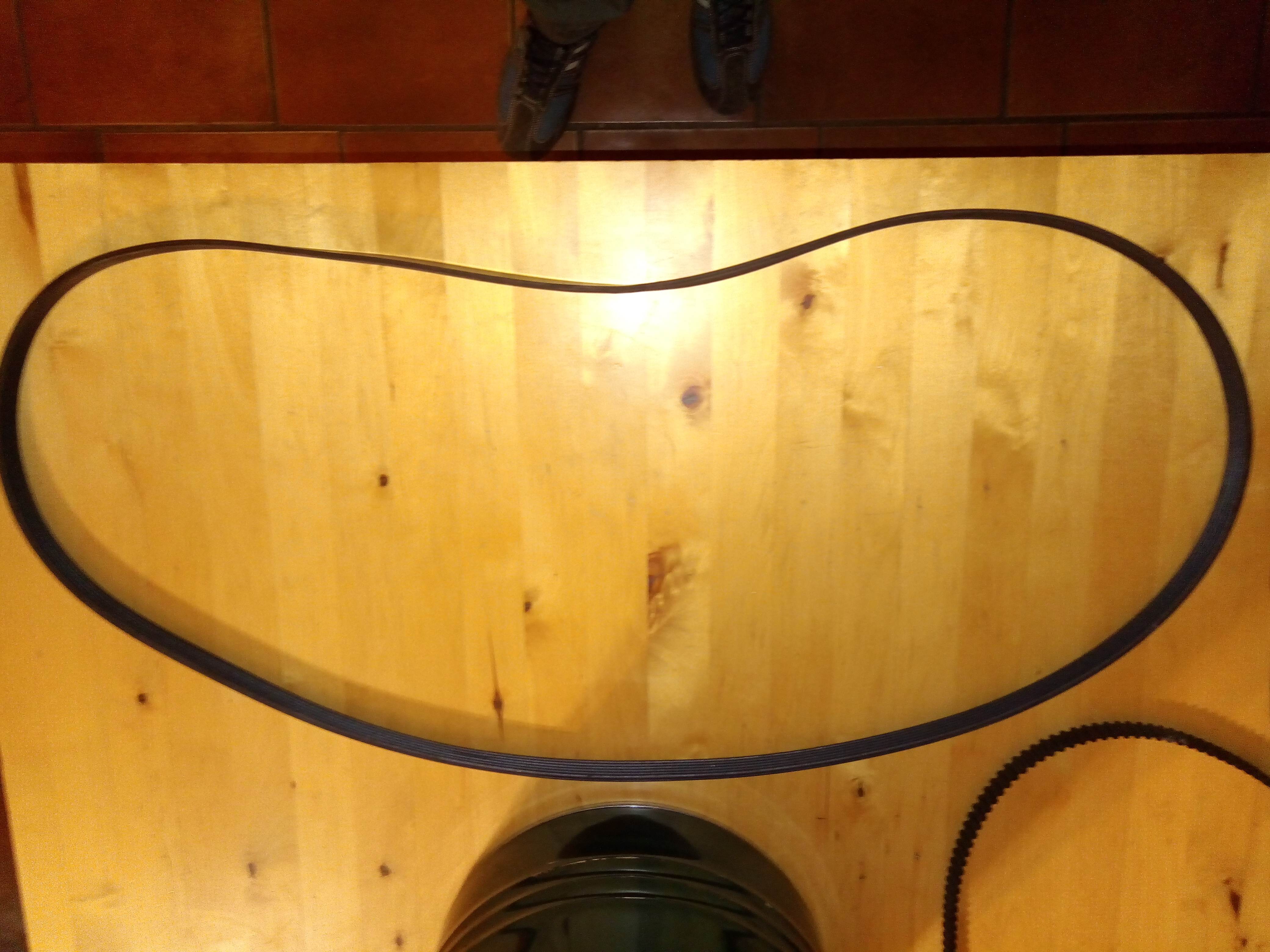

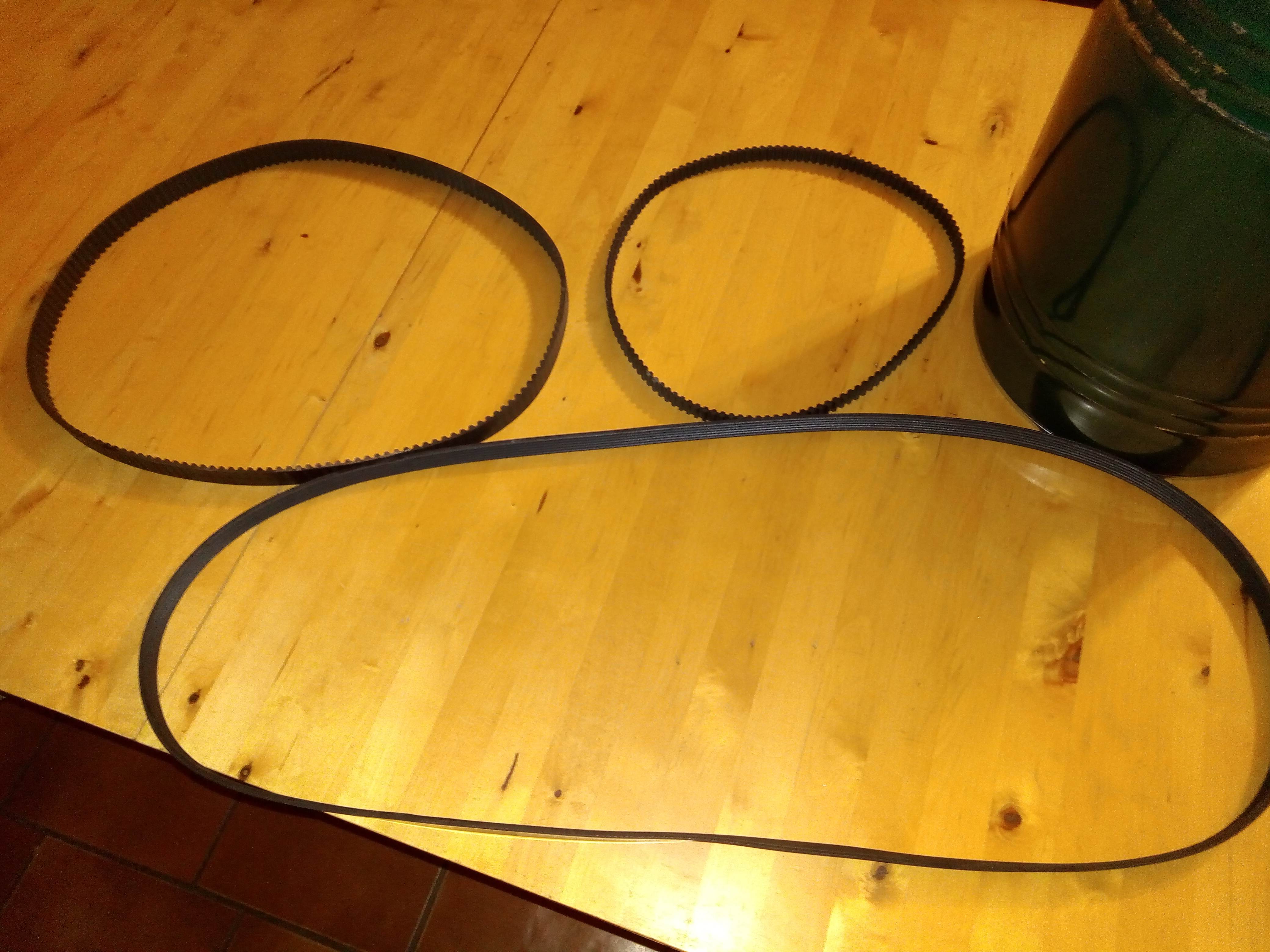

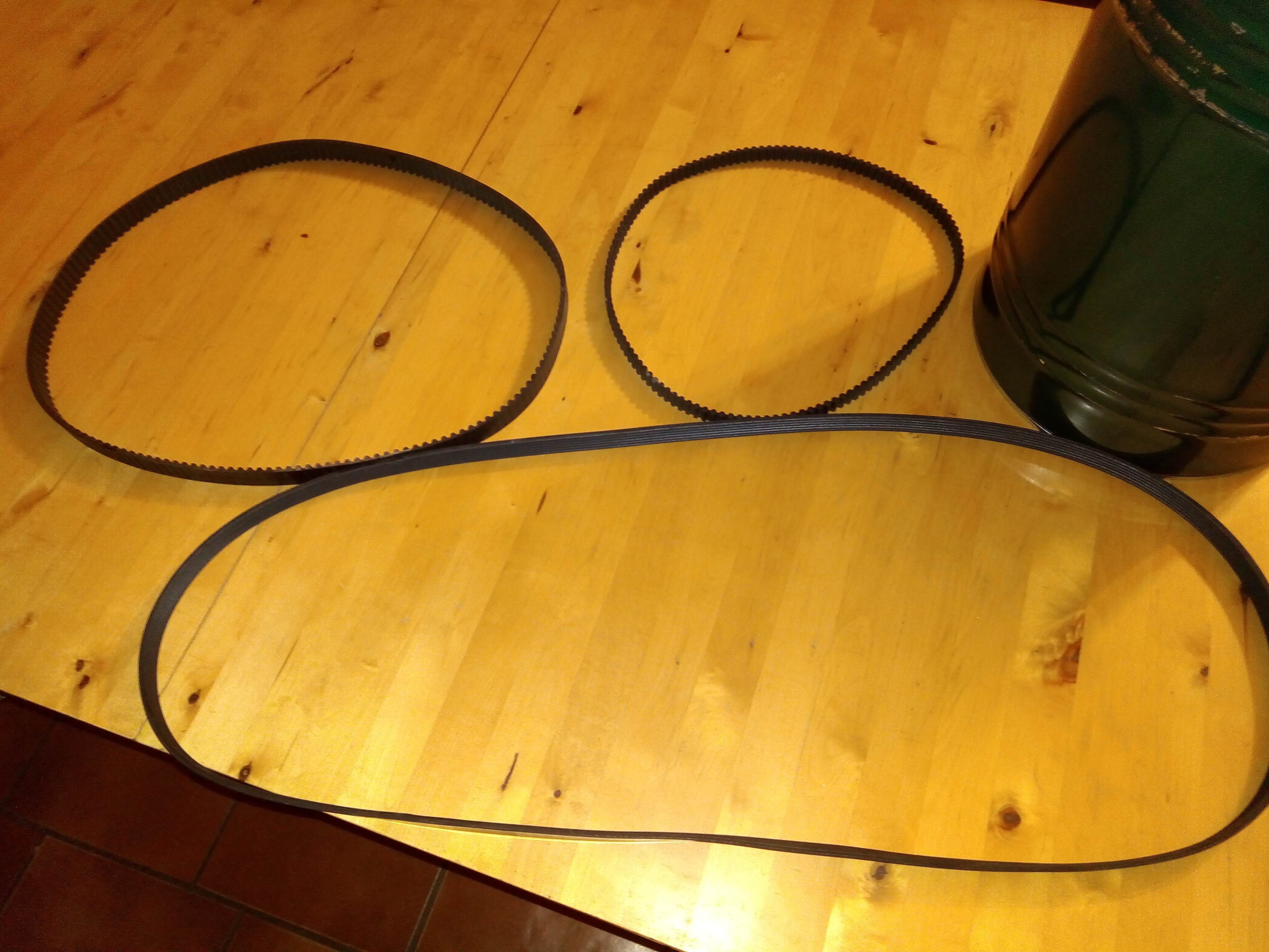

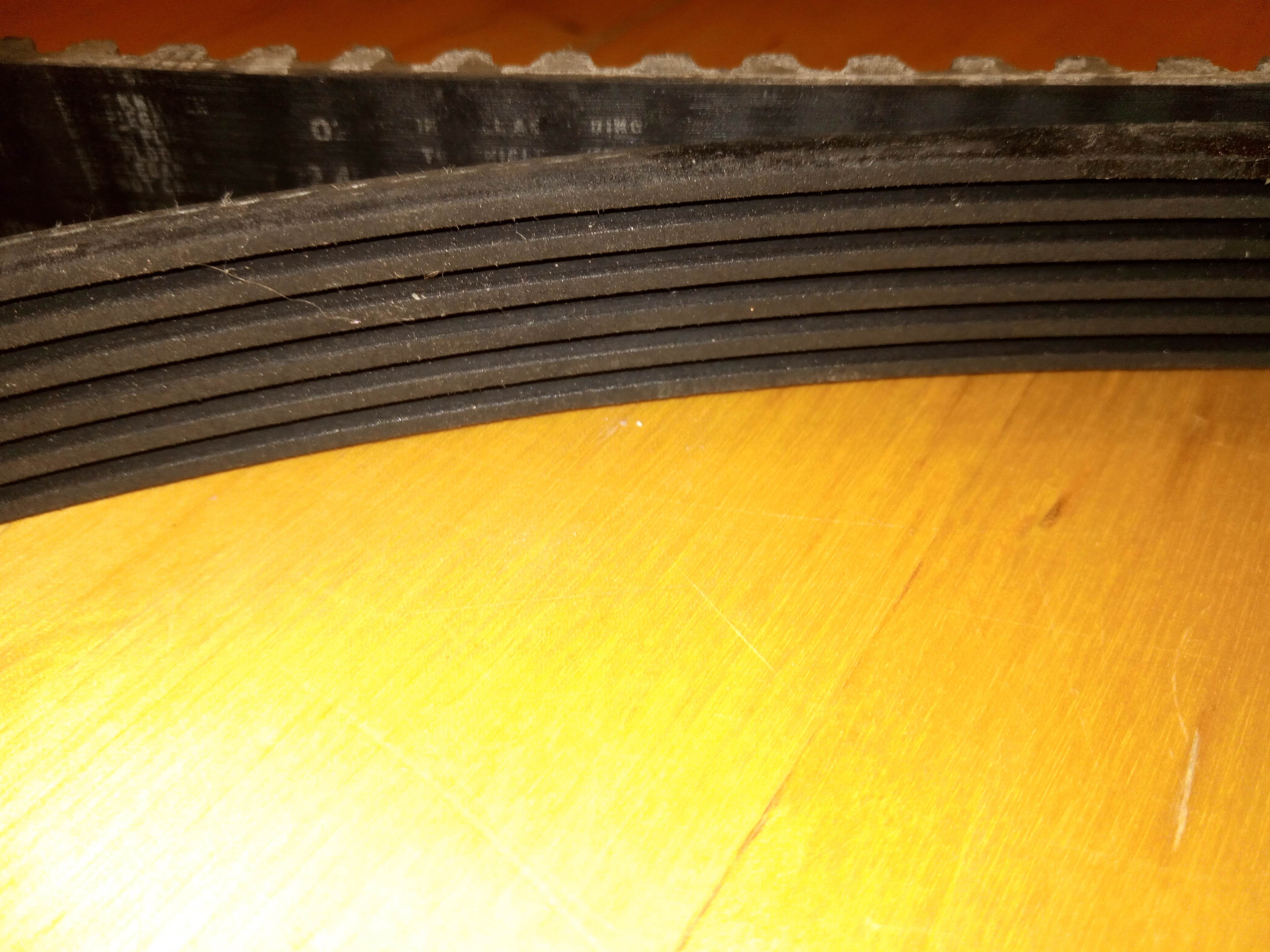

Queste sono due Gates che stavano montate sul 2.0 Twin Spark
(Quella più piccola é quella dei contralberi)
Sul carter della distribuzione c'era segnato il chilometraggio alla quale é stata sostituita tutta la distribuzione.
2017 - 85.000km
A quota 130.000km esattamente dopo 2 anni e circa 50.000km ecco le cinghie
Smontate.

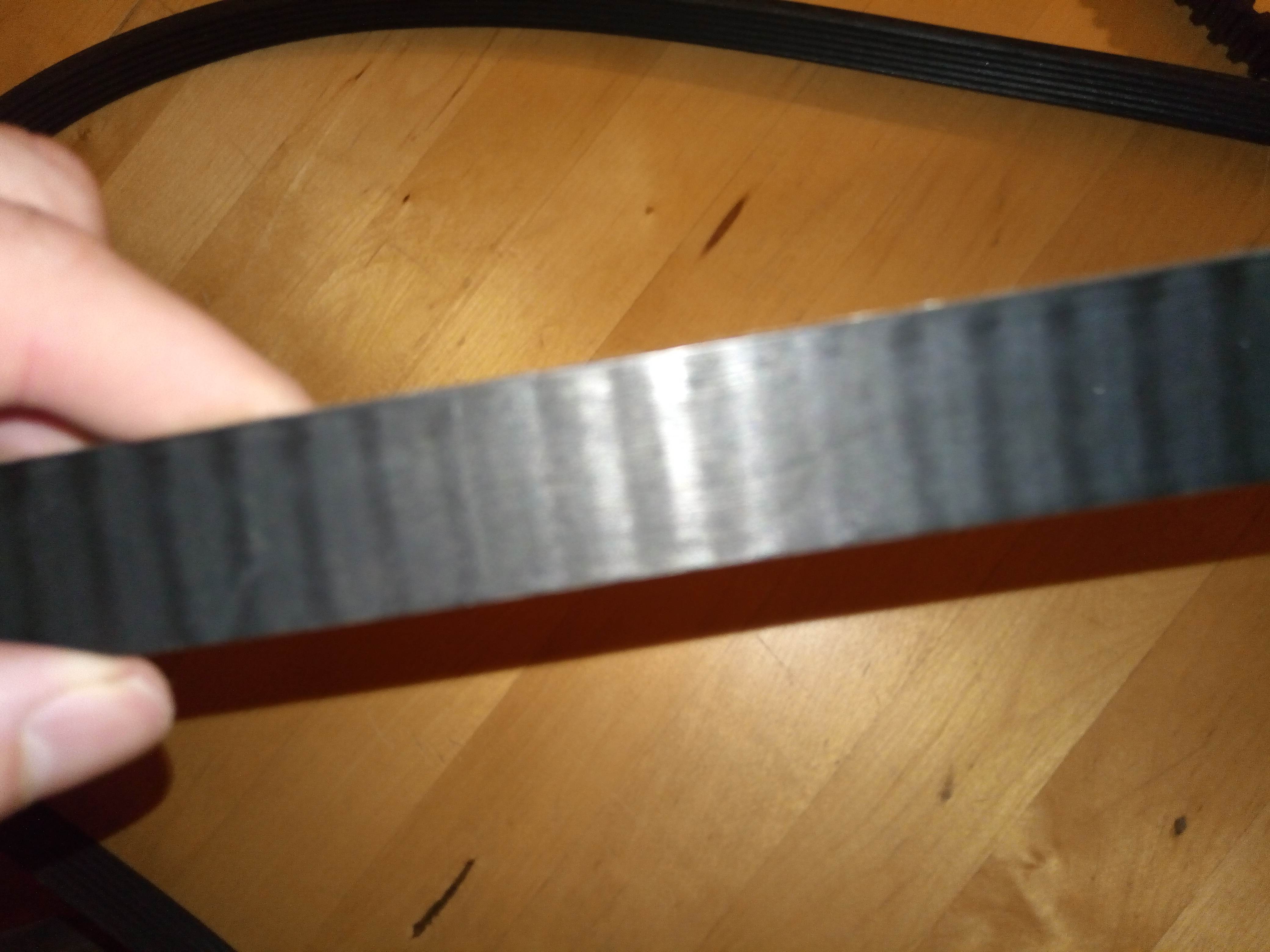

Nel dettaglio quella dei servizi con dorso liscio rigido. Che sono famose per seccarsi e cigolare.

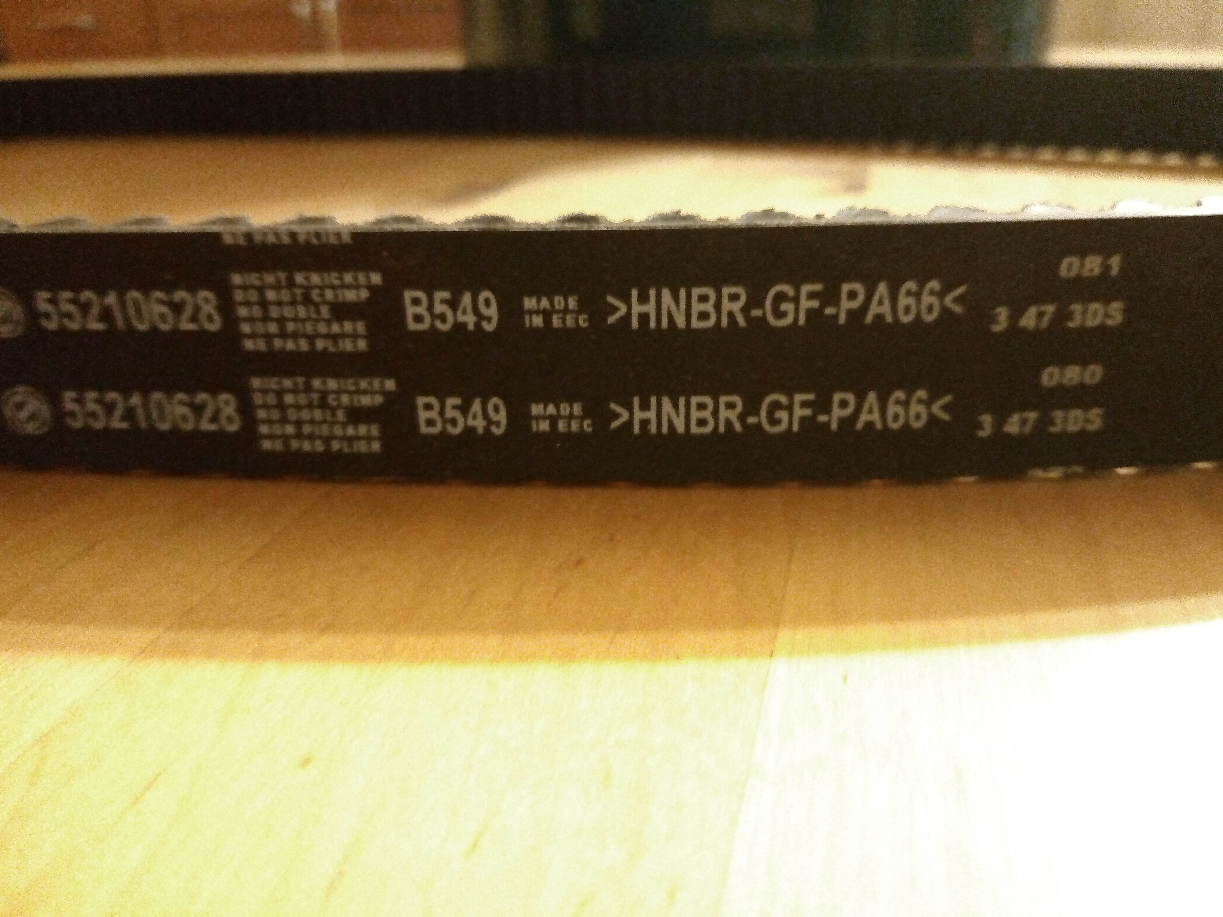

Distribuzione dentata Gates
50.000km
Visualizza allegato 184052

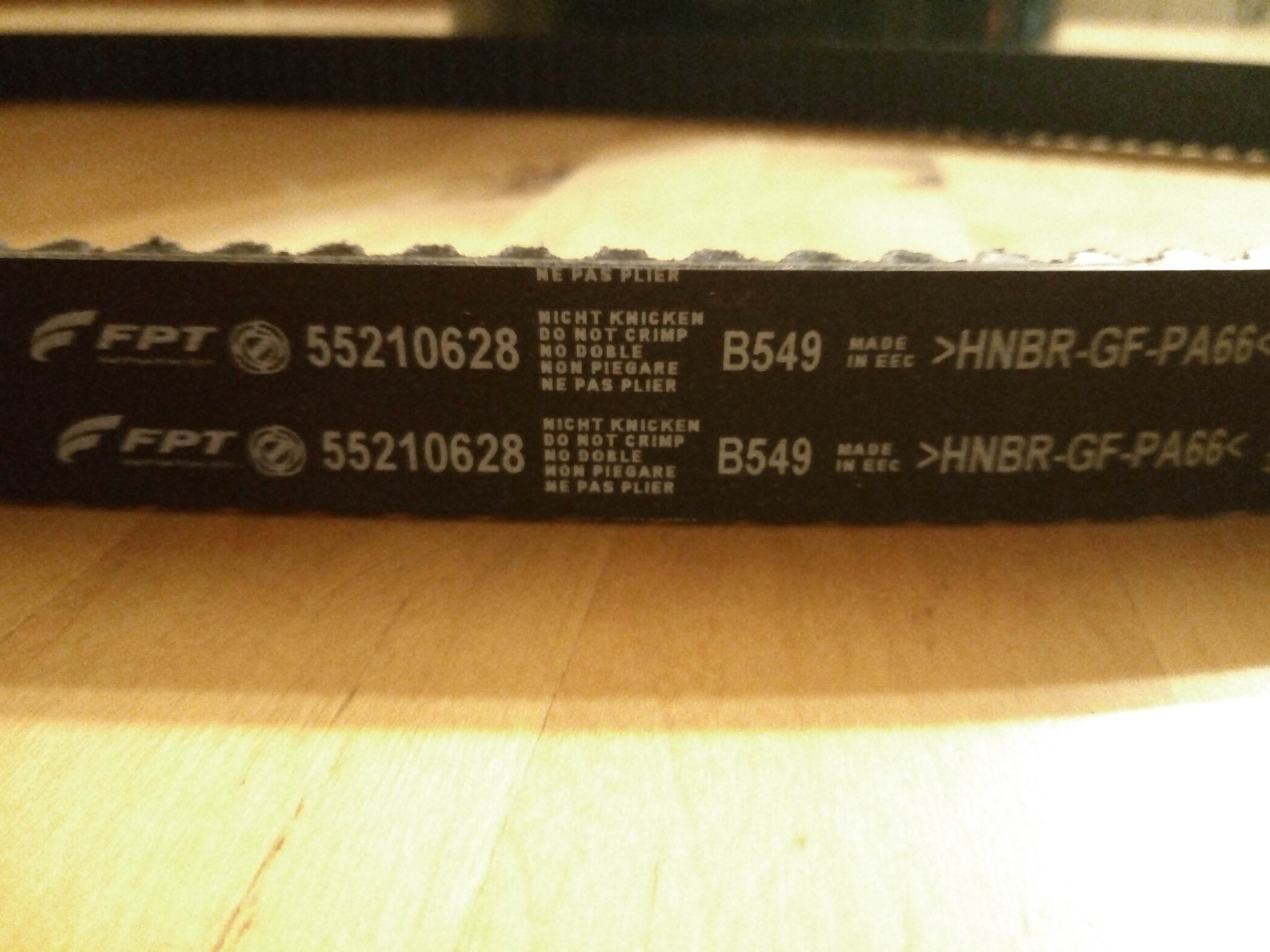

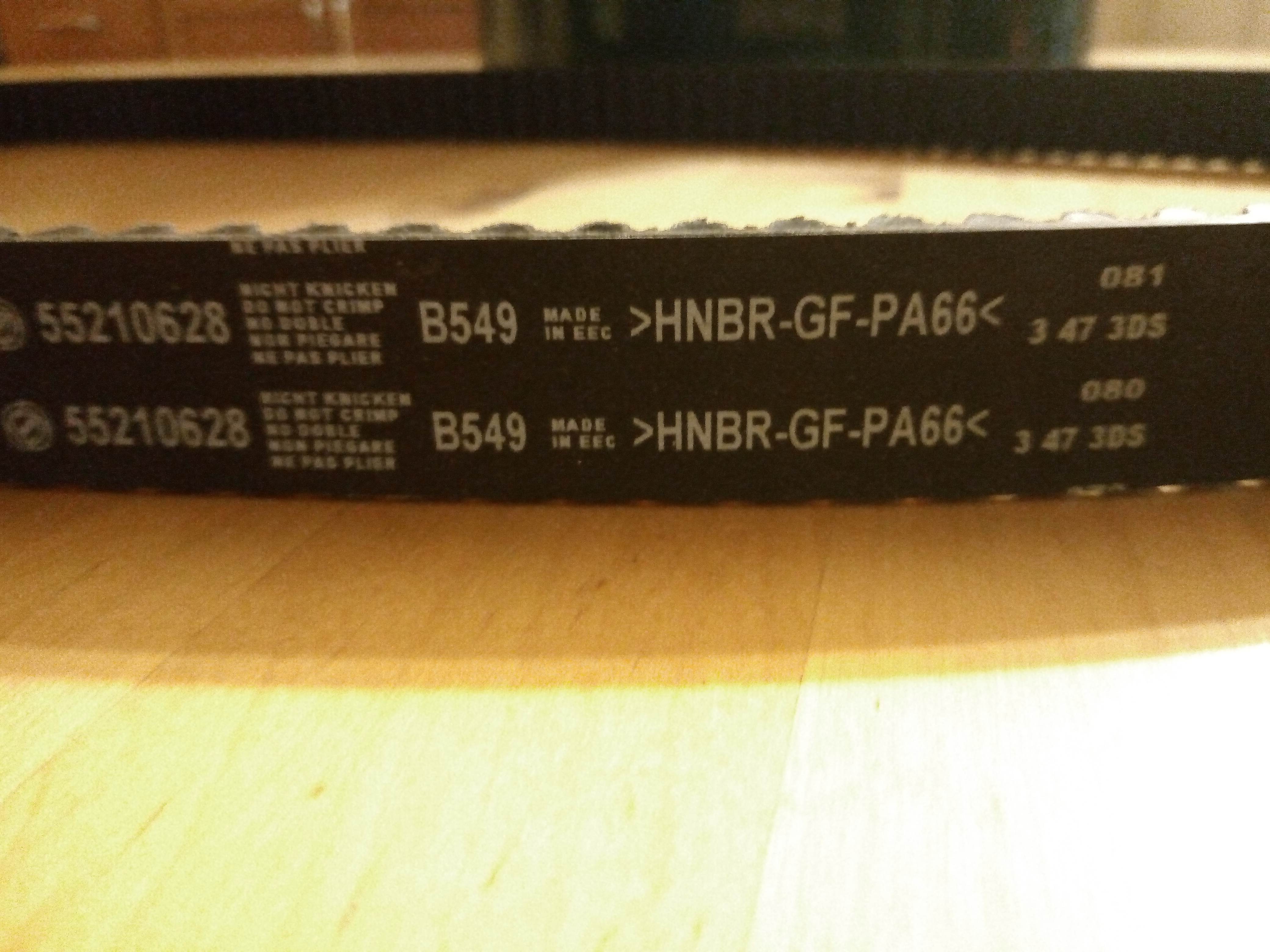

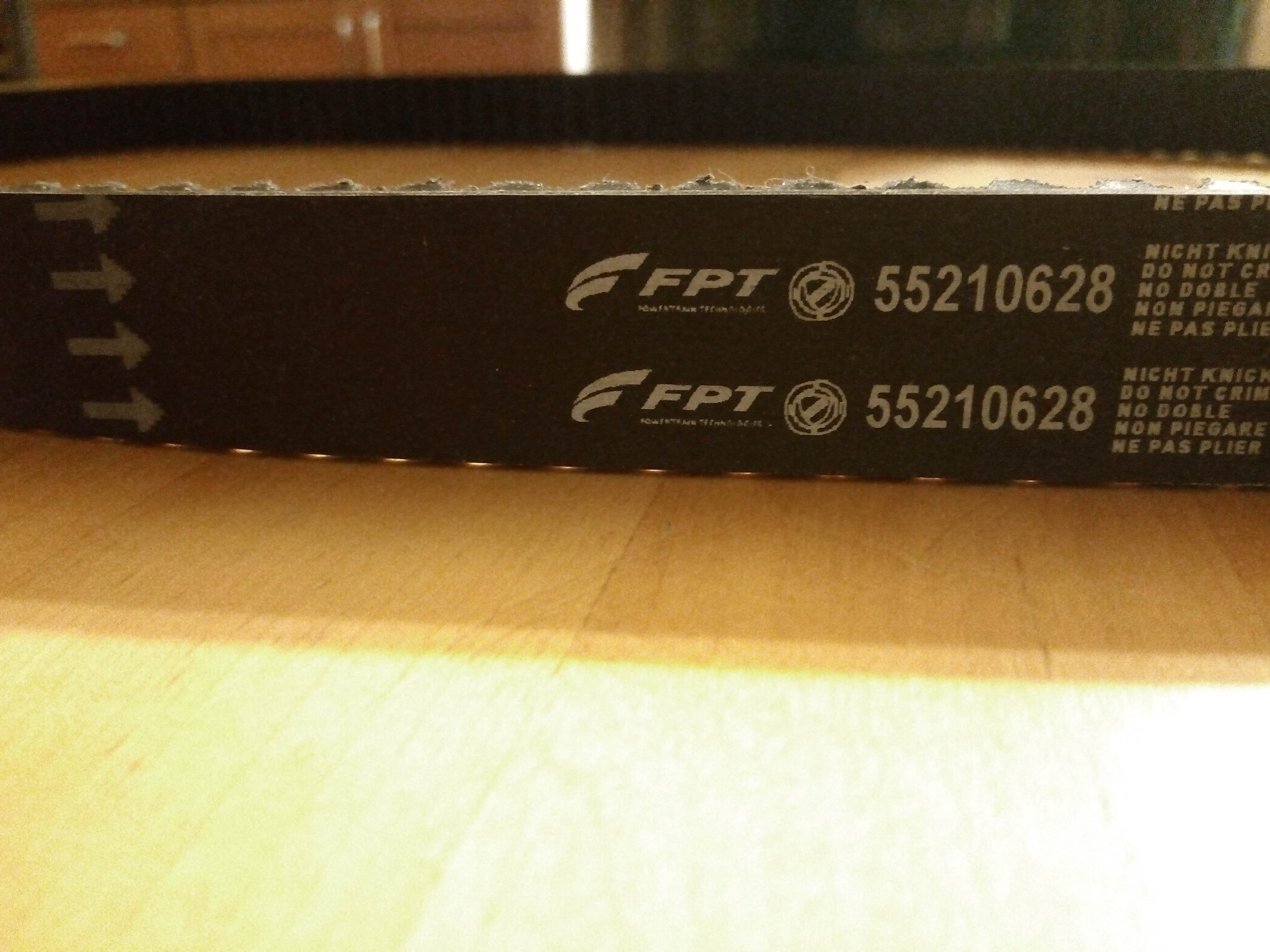

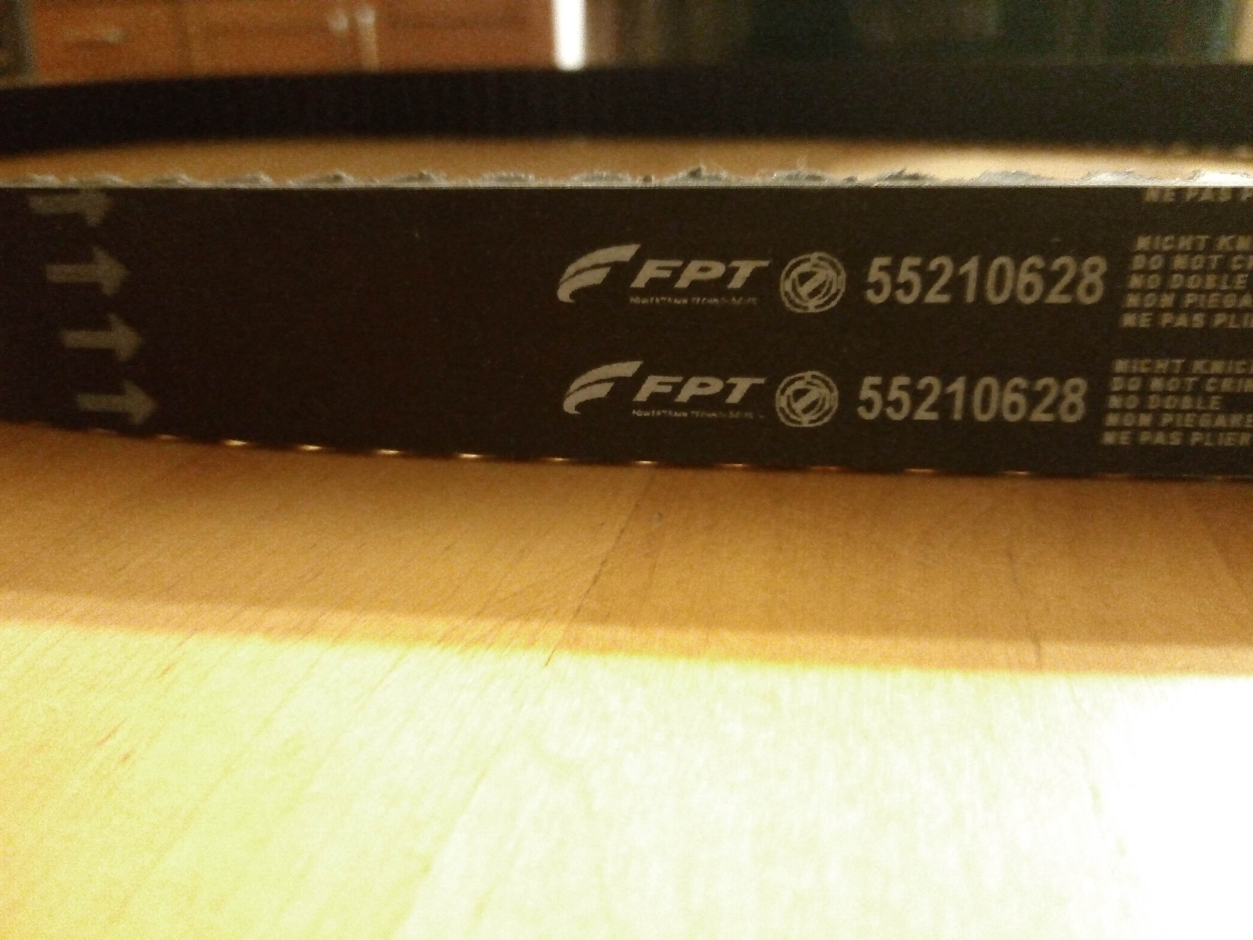

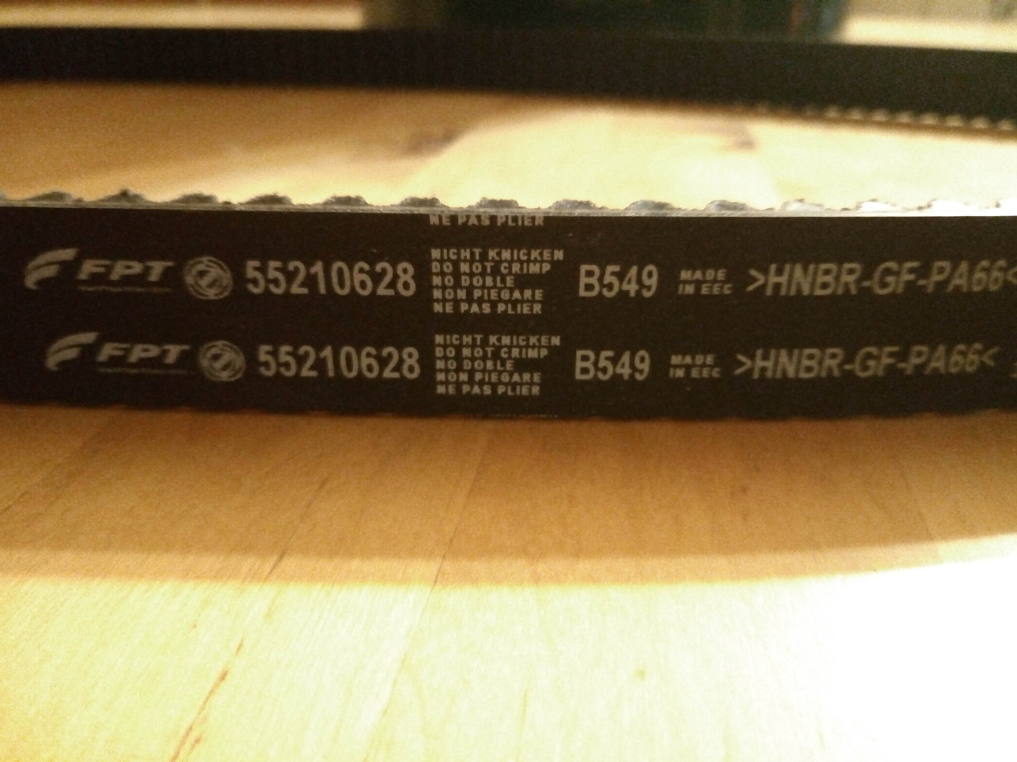

Questa é l'originale Nuova.
Fpt
