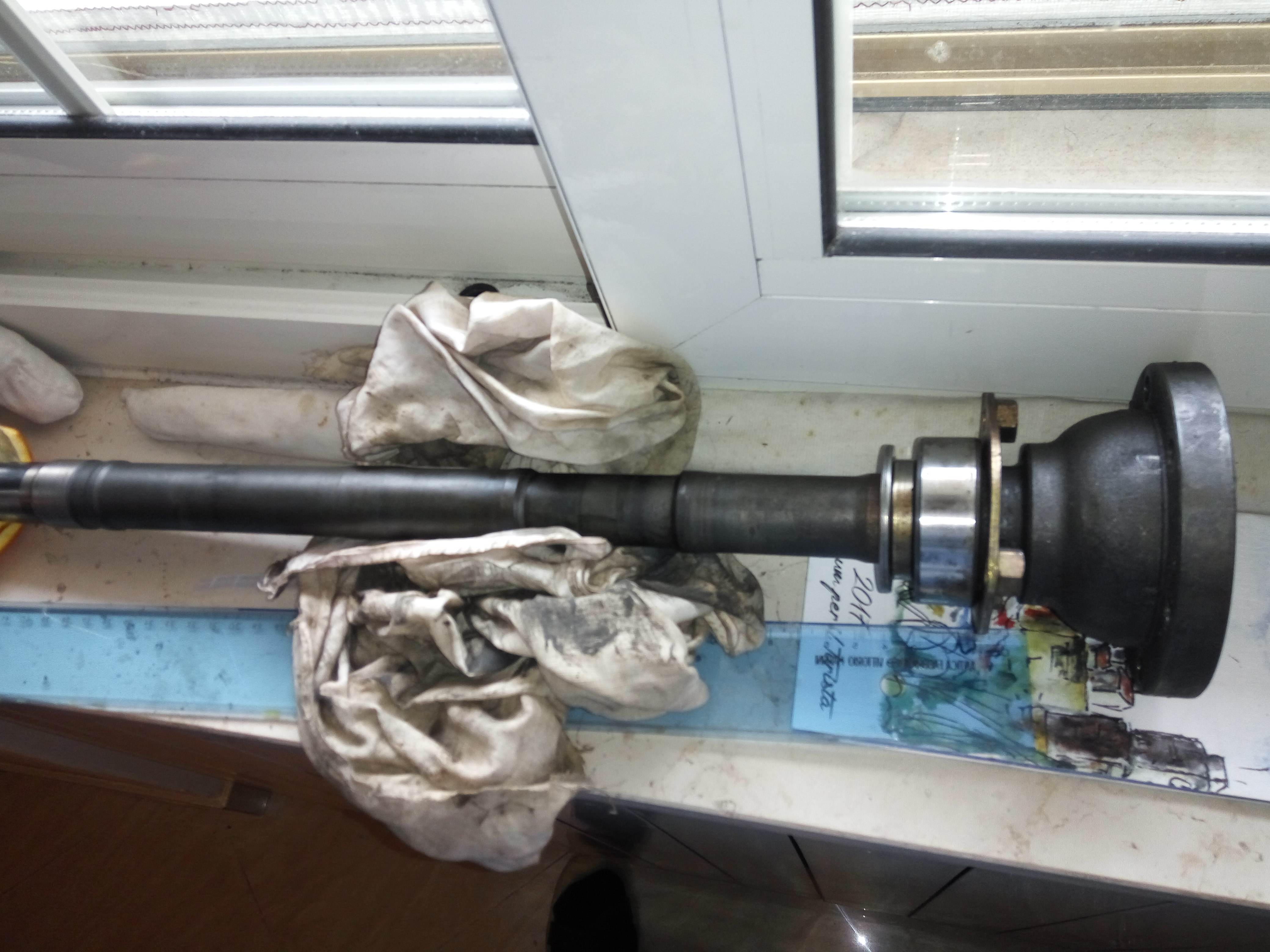

Causa gelo e mancanza di pezzi, i lavori han subito una battuta di arresto, ma nel frattempo sto cercando di ordinare/sostituire le parti usurate. A tal proposito volevo cambiare il cuscinetto installato dopo il giunto omocinetico destro, ma non avendo trovato nulla sul manuale, prima di far danni preferisco chiedere se qualcuno sa come si rimuove e che misure o che sigla ha questo cuscinetto. Diciamo che ha preso un po' di gioco assiale e vorrei cambiarlo, ma se devo rischiare di far danni preferisco tenermelo così fino a quando non so sfascia da se
    691.9 KB · Visualizzazioni: 197
Mha...quanto gioco ha ? Se è una cosa eccessiva puoi pensare di cambiarlo, altrimenti lascia tutto come è si può fare sempre dopo aver provato per bene su strada se effettivamente da problemi...
Relativamente poco per i comuni mortali. Relativamente molto per chi lavora nella meccanica di precisione. Effettivamente mi viene da dire "per il momento fatti i fatti tuoi"...
Reazioni: Melo81
Mha...io lascerei stare...ingrassalo esternamente per bene prima di montare il tutto...se poi si sentono rumori e ci sono giochi eccessivi si cambia...
Ma fai conto che nemmeno chi ha montato il 2.0 turbo ha avuto mai problemi con questi semiassi del 1.4...
Si, infatti credo che per ora cercherò una soluzione di compromesso, anche se devo verificare la possibilità di scostare le protezioni laterali e da li sostituire il grasso. Di spazio c'è n'è comunque pochetto
