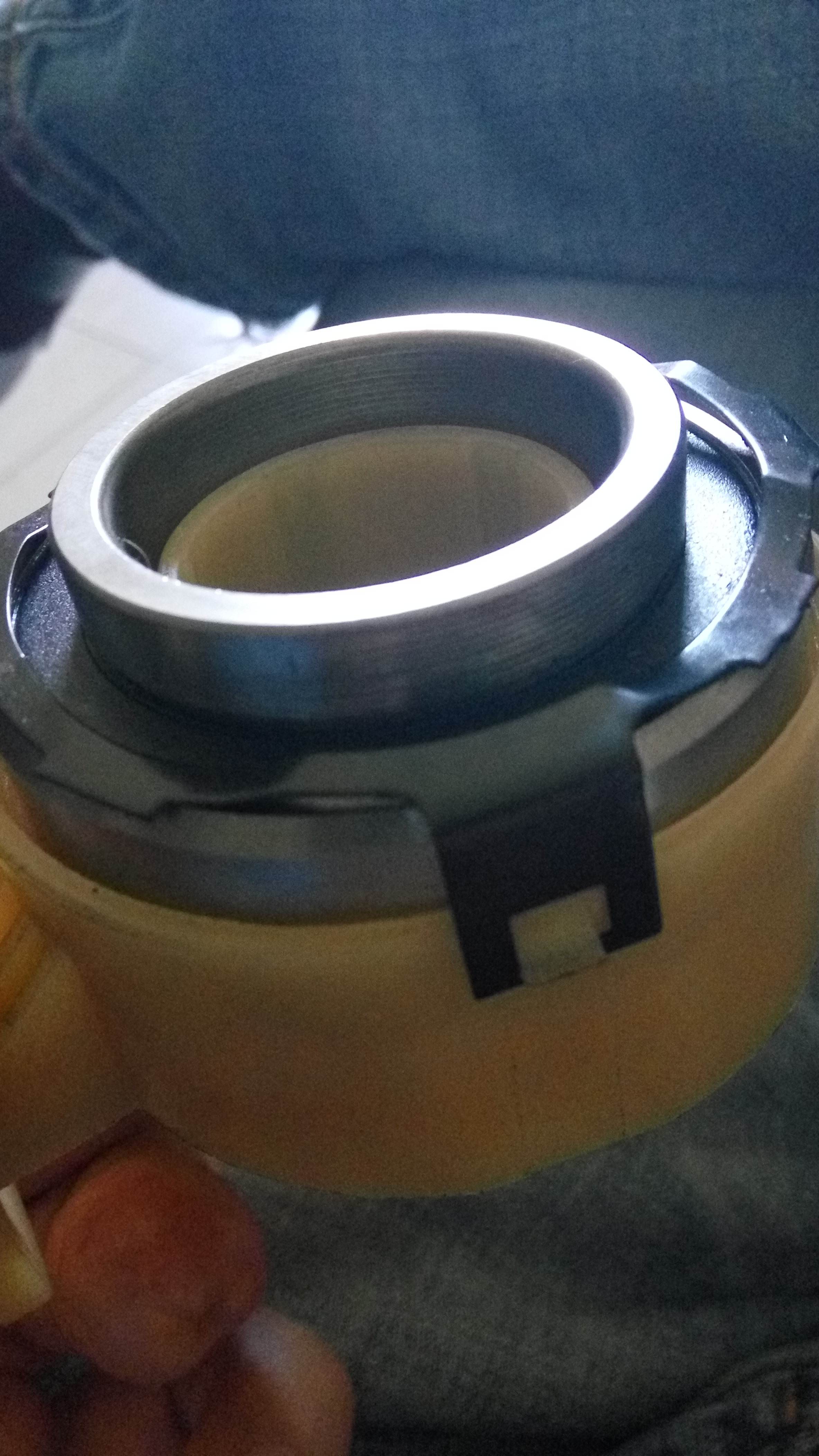

E comunque col senno di poi me.ne sono pentito: primo cuscinetto valeo inadatto (molto più basso e con struttura in metallo), così lo cambio ed ordino un Mapco. Che dire: mi aspettavo molto di più dai crucchi, tanto che sto pensando di modificarlo prima di montarlo. Ma io dico, ha un senso fare un cuscinetto così? Quanto durerà la molla prima di essere fatta a pezzi?

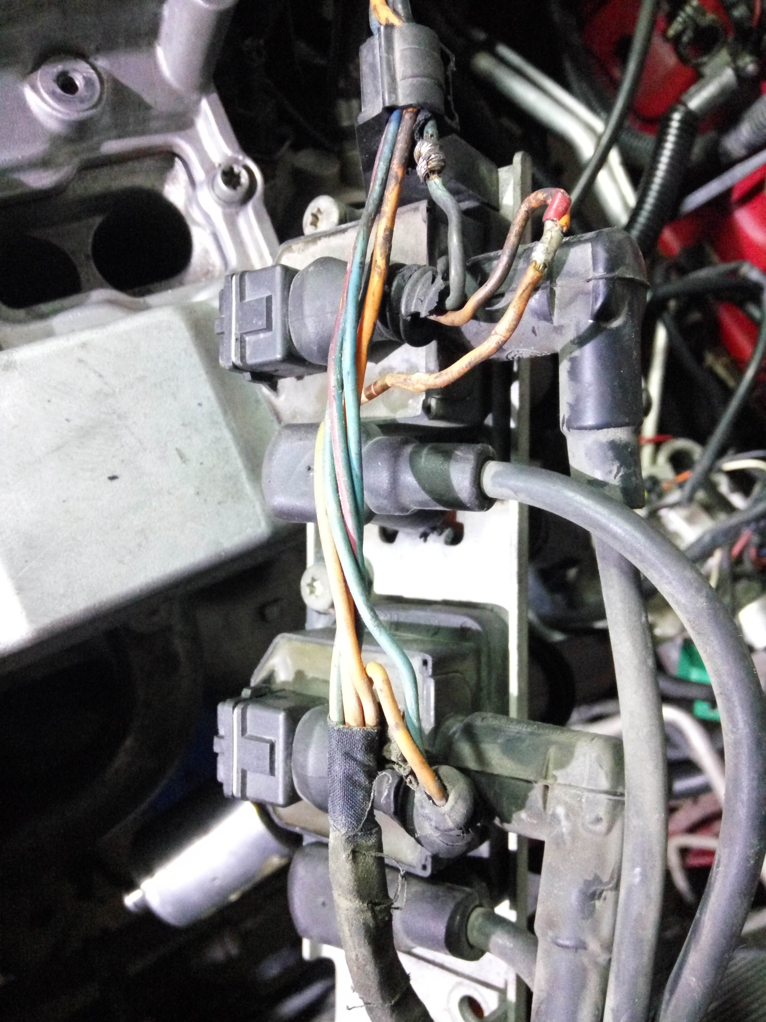

Solo per condividere con voi questo succulento arrosto...e evidente che qualche macellaio che si definisce meccanico, ci aveva già messo mani, ma questo non cambia la sostanza perché ho entrambe i cablaggi .(motore vecchio +motore "nuovo"), cotti allo stesso modo. Mi viene da pensare ad un sottodimensionamento dei cavi, quindi vi consiglio di controllare anche i vostri

Ah, vero...ho dimenticato di scriverlo..la frizione non va bene..la devo rimandare indietro. Rispetto a quella che si trova solitamente montata sul 1.4 è un giocattolo che pesa più di un chilo in meno rispetto a quella da 215. Mi viene da pensare che sia montata sulla serie junior. Per quanto riguarda i fili, la.mia sta.messa.malissimo, ma da quello che ho potuto vedere, anche la tua (e qualsiasi altra) potrebbe star messa maluccio. I geni che han progettato il cablaggio han creato una bella schifezza, ma.in particolare quel cavo arancione con le derivazioni ripiegate su se stesse, sono pura follia
