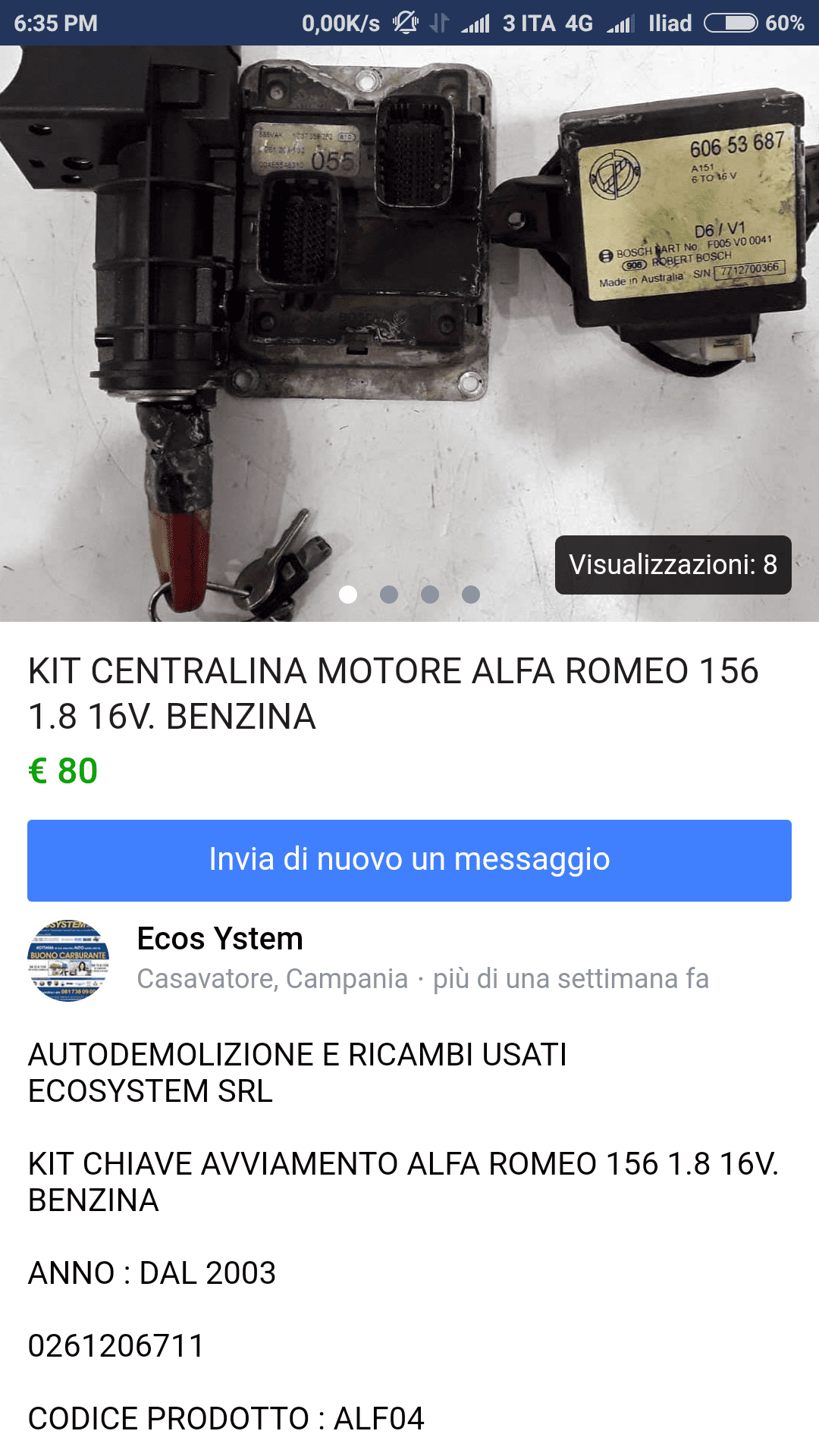

Ma dici che sto kit andrebbe bene su quel motore? In ogni caso mi mancherebbero i cablaggi
Inoltre ho un altro dubbio: se invece di cambiare la chiave ed i blocchetti, si prende solo il chip all'interno del guscio e lo si mette nella chiave originale, non dovrebbe funzionare?

Pentax quel kit è per la seconda serie M1.5.5...non si adatta al tuo impianto elettrico...quello che funziona è quello che ti ho postato sopra nel messaggio di ieri...
Il kit con la chiave serve proprio a questo, non c'è bisogno di cambiare tutte le serrature, ma usi la tua chiave e l'altra la nascondi sotto al volante...come ho fatto io per 9 anni circa...

No, spetta, io proponevo quel kit per il motore seconda serie , volendo fare anche la pazzia di cambiare il cablaggio. Quello che non capisco però è se cambiare il cablaggio significa cambiare il solo cablaggio che va dal motore alla scatola fusibili, o bisogna cambiare anche altro
Devi cambiare tutto...e devi smontare tutto...lascia perdere questa soluzione, te lo dico per esperienza... abbi pazienza che il motore prima serie lo trovi, ti acquisti il kit della prima serie che ti avevo indicato e sei a posto...
