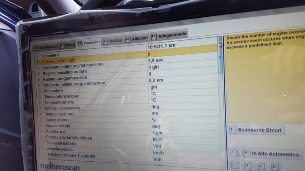

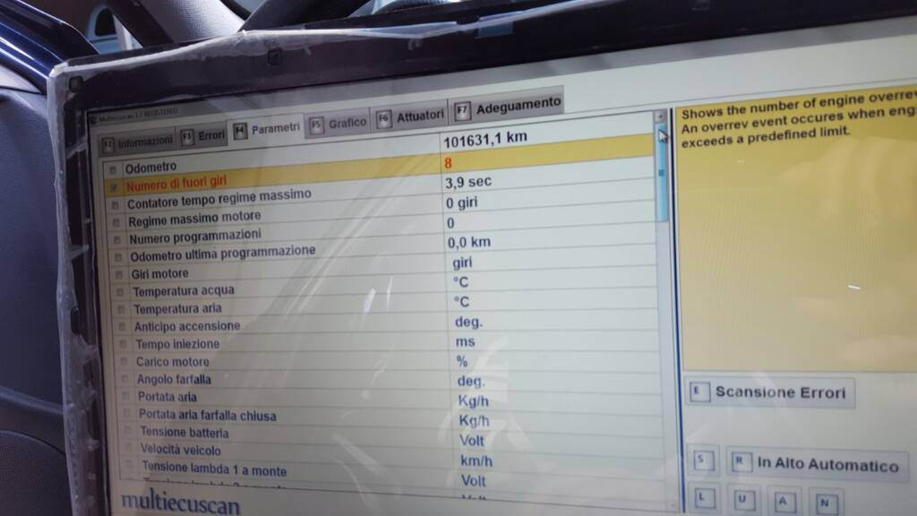

No nella centralina. Il quadro segnava 200.000km. Entrato in diagnosi della centralina ne erano segnati 380.000. La macchina é il mio Gtv prima del restauro (ora ha una meccanica completa con 88.000km). Il motore originale me lo vendette un mio amico (allora proprietario del mio Gtv) ed era per il mio ex Gtv con albero fuso. Tuttora la centralina del mio Gtv indica 380k km...
Eh si ma entrando in diagnosi quindi alla voce odometro...
