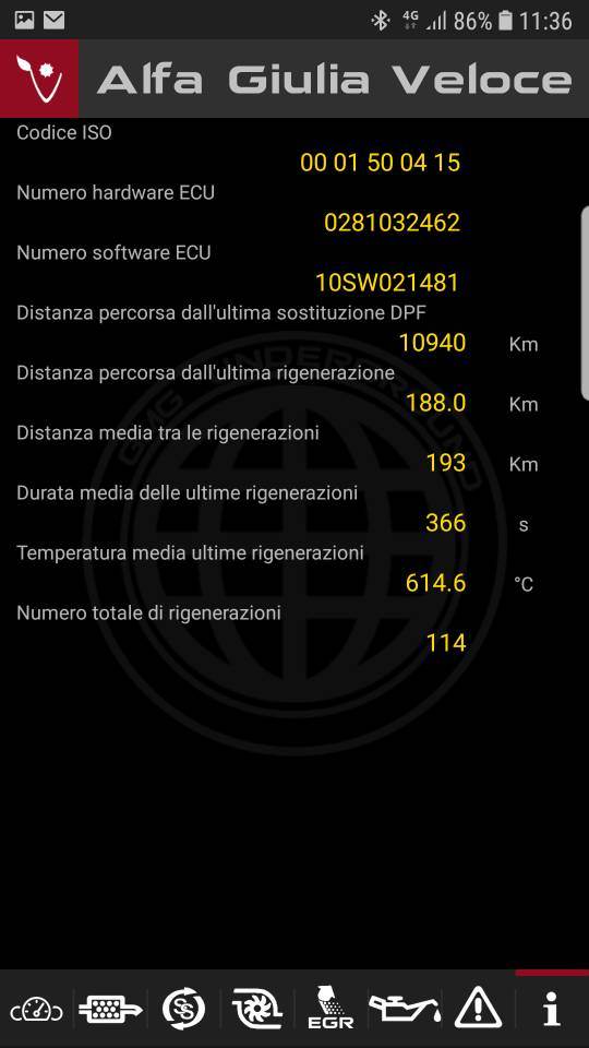

Ciao, ho fatto uno screenshot dell'applicazione AlfaDpf e come puoi notare l'ultimo parametro riguarda proprio le rigenerazioni. Considera che faccio purtroppo tanto percorso cittadino. La mia Veloce ha circa 12000 km. e ha già fatto ad oggi ben 114 microrigenerazioni ma nella realtà il messaggio che invita a far completare la rigenerazione lo avrò visto forse 3 volte...
Io in 20000 Km il messaggio di completare la rigenerazione non l'ho mai visto. Sarà che ci sto abbastanza attento, al limite della paranoia, e cerco di non interrompere mai le rigenerazioni? Continuo a non capire cosa siano queste "microrigenerazioni". Forse le fa solo in autostrada con motore "su di giri" a regime costante per lunghi tragitti?? Ho notato che in queste condizioni l'intervallo tra le rigenerazioni si allunga molto, praticamente raddoppia rispetto all'uso "normale" urbano/statale per tragitti "brevi".
PS. Quelle che segnala AlfaDPF sono rigenerazioni "normali" non credo siano "micro". Altrimenti quale sarebbe la differenza?
114 rigenerazioni in 10940 chilometri = 1 rigenerazione ogni 96 km
se fossero rigenerazioni "normali" (=con DPF quasi pieno) mi sembrerebbe un software...mal progettato
la logica di funzionamento dovrebbe essere: ogni volta che, senza iniezioni supplementari di gasolio, il motore raggiunge la temperatura "giusta" per eliminare le scorie presenti nel DPF, si ripulisce l'accrocchio. In tal caso ok
