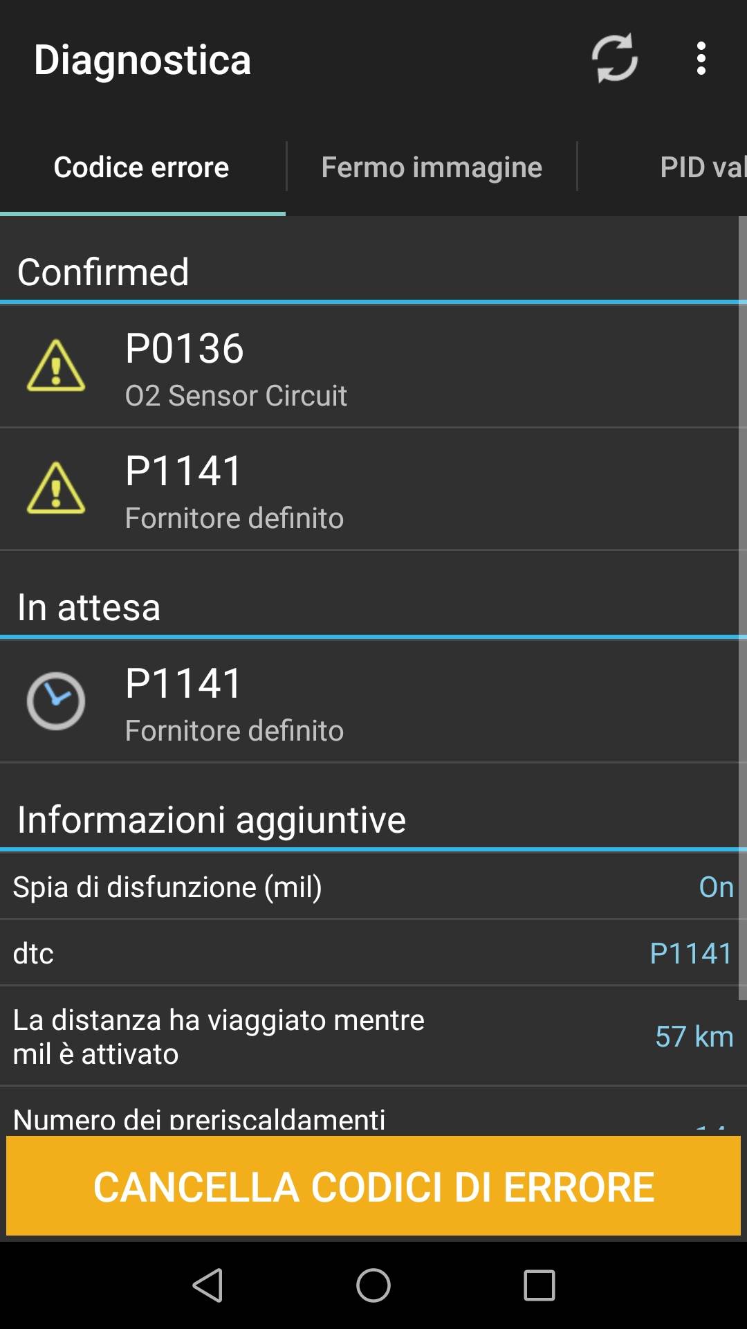

A me fa uscire sempre questi 2 errori
Buongiorno ragazzi, allora per la sonda lambda a valle ci sono 2 metodi per risolvere il problema:
1. Usare un catalizzatore a 300 celle
2. Aggiungere una piccola resistenza al cavo che porta il segnale della seconda lambda
In entrambi i casi la lambda a valle continuerà a funzionare come ha sempre fatto.
Per quanto riguarda la pierburg io l'ho sostituita con una a 3 vie di derivazione opel che è il doppio più grande dell'originale. Quei seghettamenti sono spariti e io ce l'ho ancora stock

Anche io ho la seconda disabilita, non manda dati, ma, legge comunque il segnale, è in accensione fa un checkout anche sul riscaldatore della seconda.
