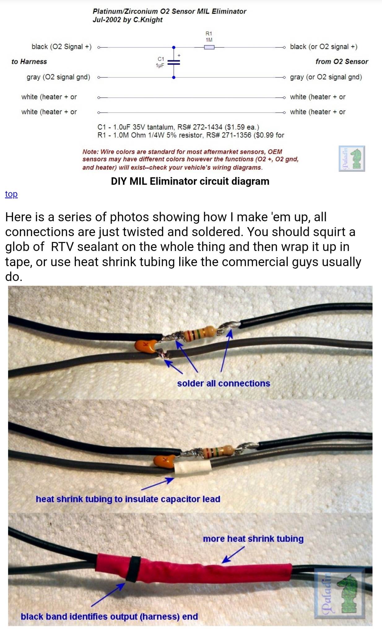

Poi quando hai tempo se vuoi spiegare come funziona la resistenza sulla lambda che ne ho proprio una nuova da montare.
Ho trovato lo schema in allegato in un altro forum, dove appunto discutevano sul fatto che cambiando catalizzatore sulle euro 6 la seconda lambda andava in errore. Se non vuoi prendere un emulatore o eliminarla da software, con questo trucco, continuerà a funzionare solo che invierà alla centralina valori più bassi di quelli letti! Per ora non ho ancora provato perché ho il catalizzatore originale ma appena mi arriva il coreassy con la girante di aspirazione in avional, monto anche il catalizzatore a 200 celle e farò la modifica.

Buongiorno ragazzi, allora per la sonda lambda a valle ci sono 2 metodi per risolvere il problema:
1. Usare un catalizzatore a 300 celle
2. Aggiungere una piccola resistenza al cavo che porta il segnale della seconda lambda
In entrambi i casi la lambda a valle continuerà a funzionare come ha sempre fatto.
