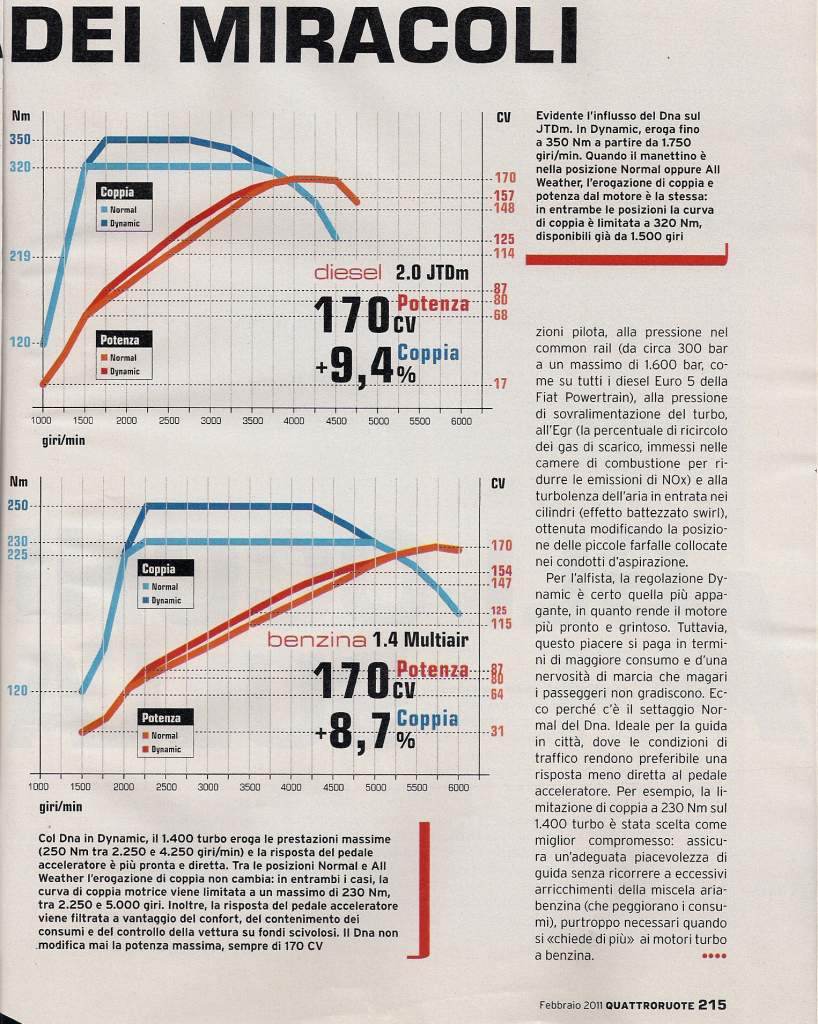

La potenza max non cambia mai da A / N / D è la potenza intermedia e la coppia max che cambia, ma solo sulla QV, suVisualizza allegato 211727 Visualizza allegato 211728 l 1.4 Multiair 170 cv e sul 2.0 D 170 cv, per gli altri cambia solo la risposta dell'acc.
Forse sul my2010, non sul my2014 infatti la 1.6 varia coppia e quindi potenza relativa, non assoluta.
