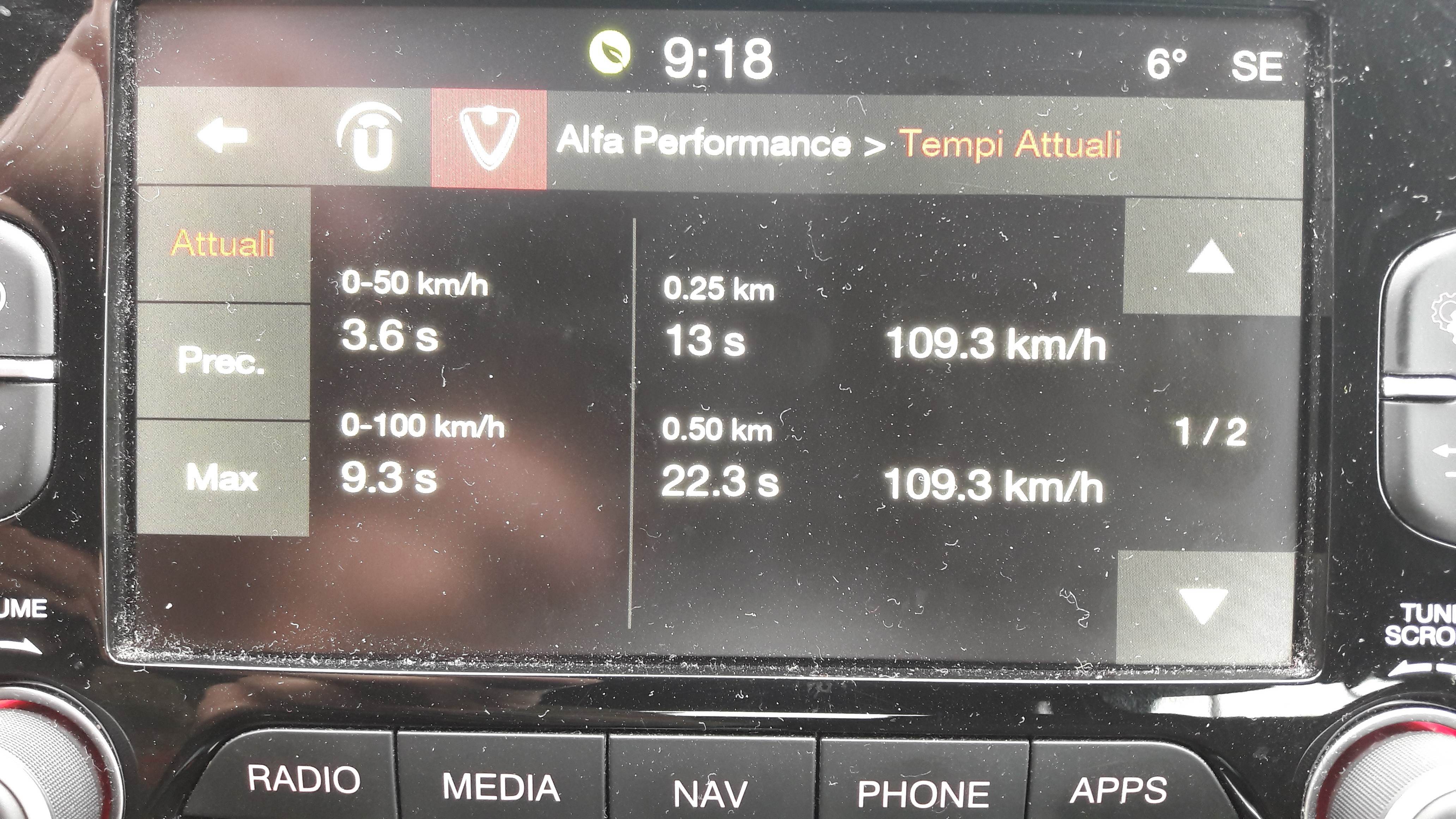

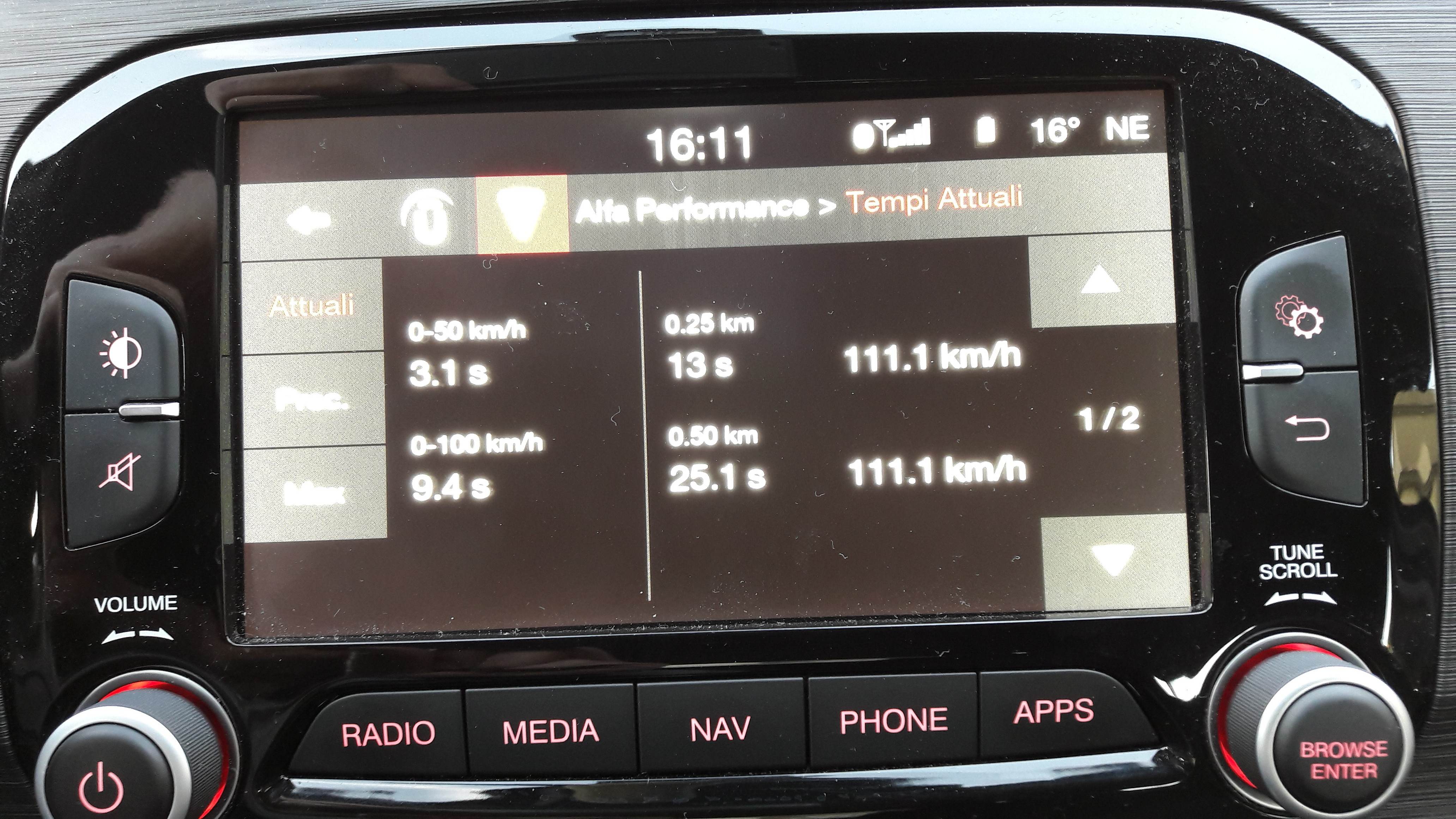

Io non sono un pilota, ti posto la schermata U-connect della mia Giulietta Non mappata, e ti posto due schermate, sulla prima schermata mi è riuscita una buona partenza, mentre sulla seconda mi è riuscita una buona progressione.
Per quanto non mi interessa più di tanto lo scatto da fermo, se io fossi stato un bravo pilota avrei ottenuto lo scatto della prima e la progressione della seconda. Fai tu il conto quanto ci avrebbe messo una Giulietta originale a fare lo zero cento.
Per informazione i valori U-connect sono gli stessi di torque.
Io ho solo il filtro K&N, ma non per tuning, ma perché mi piace lavarmi da solo il filtro ogni volta che voglio, inoltre ho coibentato tutta l'aspirazione dal filtro dell'aria fino al corpo farfallato, ma pure questo lavoro non l'ho fatto per tuning, ma solo per far lavorare un poco più fresco il mio motore. Infatti io quando metto la mano sul mio tubo a gomito prima del corpo farfallato lo sento quasi sempre a temperatura ambiente, o solo un pochino più tiepido, mai caldo.
Questi due lavori non credo che influiscono sulle prestazioni, perché la mia mappa è originale.
Il secondo lavoro, la coibentazione, l'ho fatta solo per far durare di più il mio motore.
Una precisazione sui tempi che ho postato, le prove non sono state fatte in sequenza , ma sono in due giorni differenti, però considerando che la mappa appunto è originale, le prestazioni più o meno sono livellate dalla mappatura.
E' il mio manico che non è sempre uguale....Altrimenti mi chiamavo Ayrton.,..:p:p:p:D

Mi sa che torque usa il gps per la velocità e non i dati macchina, cmq che figata è l'alfa performance! Lo voglio anch'io :eek:
Probabilmente dipende da tante condizioni, anche la manutenzione della macchina... la mia ha 123.000km e il motore non è sanissimo... cmq hai fatto dei buoni tempi. La mia originale appena acquistata faceva 11 e qualcosa lo 0-100... e arrivare a 9.9 è stato un traguardo :D
