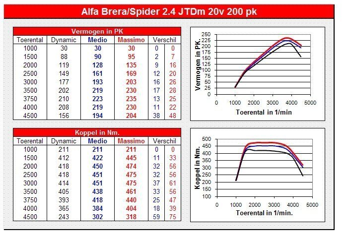

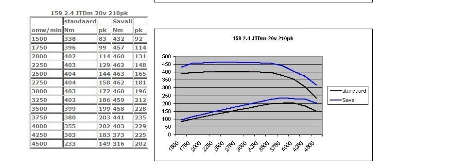

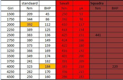

3 tabelle di esempi rimappature che mi ha mandato un mio amico dall'Olanda fornite da dei preparatori!!

interessante ma sono scrren di qualche simulatore o relazione di un banco prova....nulla di eccessivo...ma sembra una mappa regolare e graduale....

si si certo sono valori teorici per avere una vaga idea poi in pratica sicuramente qualcosina cambierà per forza non si possono ottenere esattamente gli stessi valori delle tabelle!!
niente proverò a sentire un mio conoscente che lavora all'alfa e vediamo se riesce a farsi dire dalla fabbrica le portate max della meccanica per poi farmi un idea di coppia e cv max da utilizzare per la mia mappa teorica!!!
