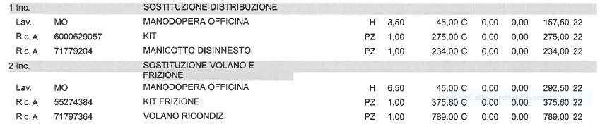

Ciao a tutti, finalmente il preventivo!
PS Ho chiesto che al posto di un "VOLANO RICONDIZ." avrei voluto un volano nuovo... mi hanno risposto che domani mi manderanno il preventivo aggiornato...
Per le ore di lavoro ok e il kit frizione direi ok, ma il volano nuovo ti costa di più già quello ricondizionato non lo fanno propio a buon prezzo..avevo letto male sopra c è pure la distribuzione, gli fai fare tutto allora, bravo.
#20
Non capisco perchè ti hanno messo in preventivo anche il "manicotto disinnesto", che non sarebbe altro che il cilindro idraulico di azionamento della frizione.
Il volano nuovo costa sui 1800€!!!:eek:
