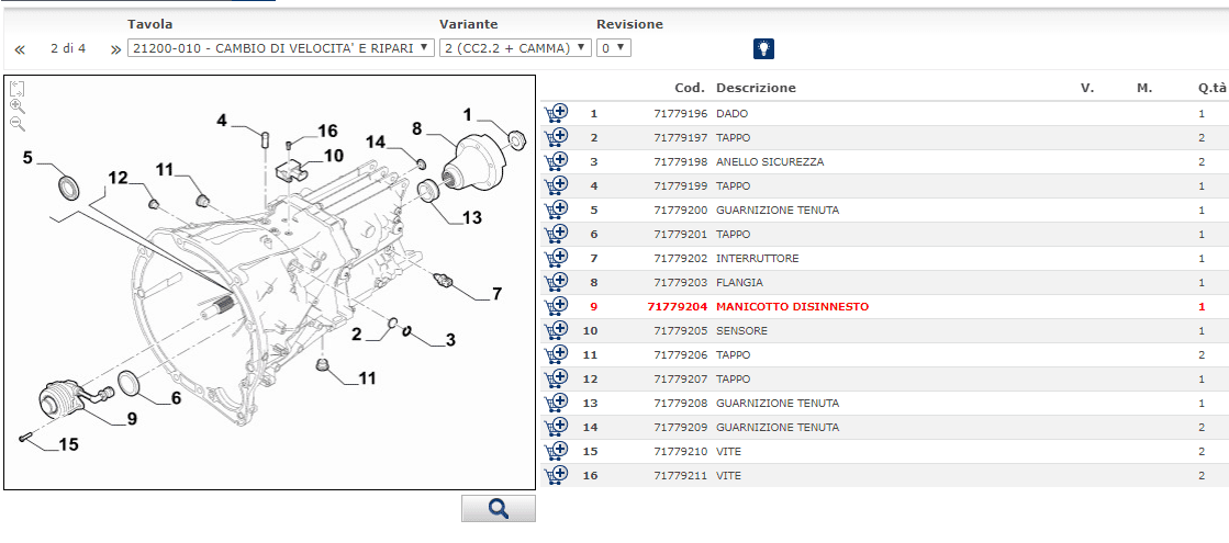

Non capisco perchè ti hanno messo in preventivo anche il "manicotto disinnesto", che non sarebbe altro che il cilindro idraulico di azionamento della frizione.

Il manicotto disinnesto così chiamato e' il cuscinetto reggispinta, che non fa parte del kit frizione che ha solo due pezzi cod 55274384, quando fai la frizione solitamente cambi disco spingidisco e appunto cuscinetto reggispinta.

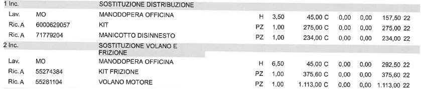

Ciao a tutti, finalmente il preventivo!
PS Ho chiesto che al posto di un "VOLANO RICONDIZ." avrei voluto un volano nuovo... mi hanno risposto che domani mi manderanno il preventivo aggiornato...
Ma a sto preventivo devi aggiungere l'Iva o con Iva già presente?perché vedo dai prezzi che appunto sono senza Iva,gia il volano ricondizionato sarebbe quasi 1000 euro, poi hanno caricato tutto a prezzo di listino sconto 0.
In pratica sono 1673 euro di ricambi a cui va aggiunta l'Iva, poi ci sono 450 euro di manodopera per 10 ore di lavoro.
Quindi tot 2491 euro circa.
Quello non è un semplice cuscinetto reggispinta ma tutto il cilindro idraulico attuatore, compreso di cuscinetto integrato. Si vede anche dal prezzo.;)

Ciao ragazzi, qui di seguito il preventivo corretto:
