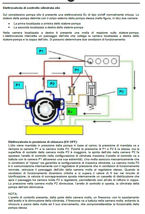

scollegata la valvola resta stabilmente chiusa escludendo il condotto di bypass parziale della pompa olio. La jaguar con queste valvole parzializzatrici si è distrutta una reputazione
Quindi la funzione del elettrovalvola è di spingere la molla per abilitare la bassa portata anche sotto i 6 bar quando la pressione del olio da sola non riuscirebbe a vincere la resistenza della molla...

e per i primi 1.5 anni circa anche l' albero turbina raffreddato a liquido infatti sulla mia c'è chiaramente il manicotto refrigerante che entra ed esce dalla zona del albero turbina
non c' è problema di pressione troppo alta, però non sono sicuro che se scollegato faccia restare su posizione alta pressione, andrebbe verificato
se si, sarebbe tutto di guadagnato
