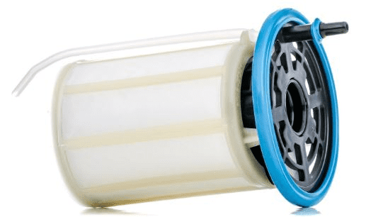

Comunque la pompa cp4 ha una vita limitata rispetto al motore e sicuramente è un punto vulnerabile al punto che fca ha chiesto ad ufi di progettargli un filtro gasolio specifico con una membrana in polimero sintetico idrofobo che faccia precipitare tutta l'acqua nel fondo della box filtro. A titolo di sola riflessione in questo filtro il gasolio entra al centro ed esce dal box filtro in periferia in alto (il contrario di un filtro normale).
Il tubetto che vedi pescare nel fondo raggiunge uno spurgo che in emergenza può essere aperto per scaricare l'acqua.
