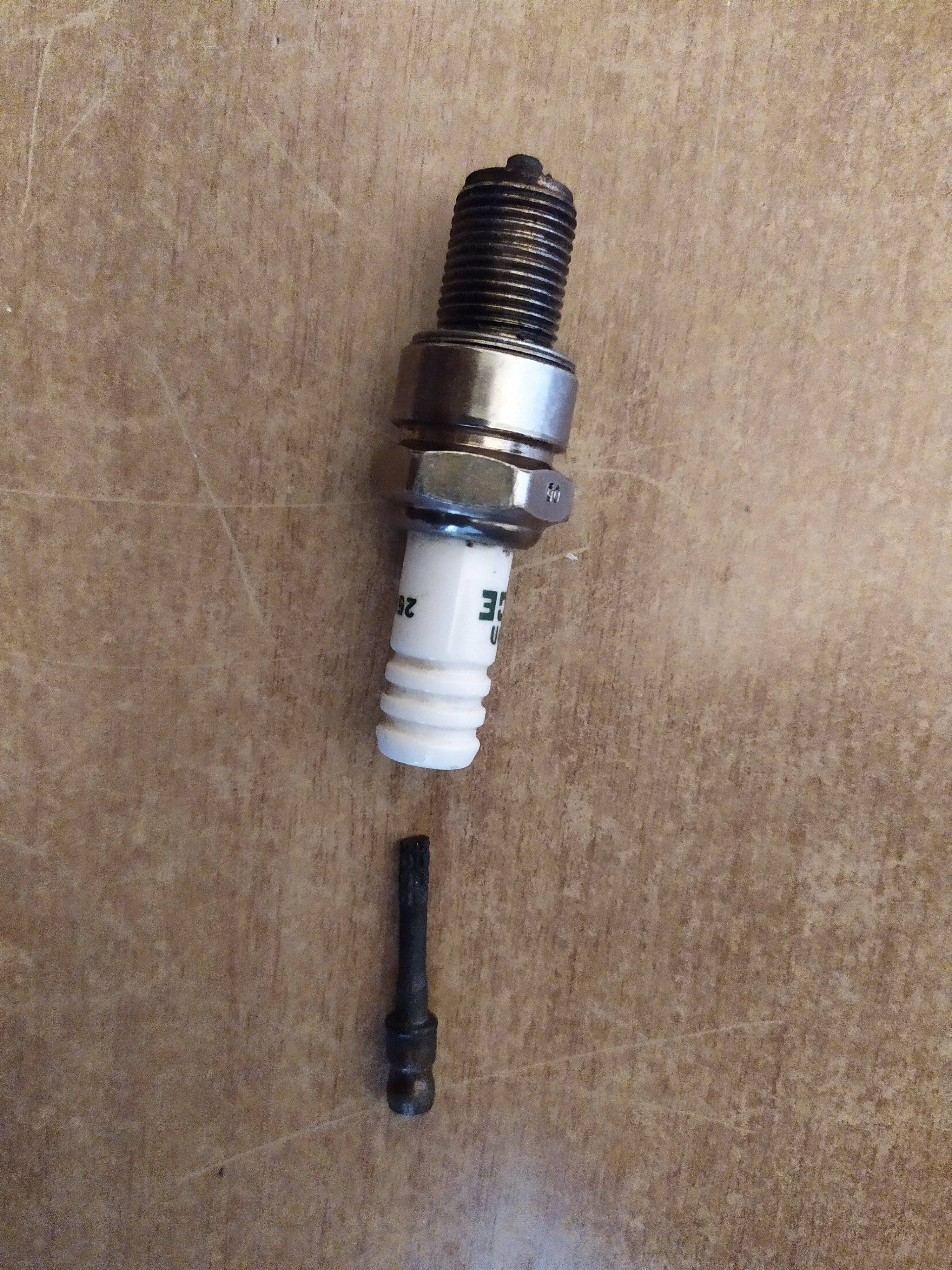

Salve a tutti,da qualche giorno sto avendo problemi di rottura delle candele Lodge 25HL. Candele che sono montate da parecchi anni ormai,senza problemi,ma nel giro di due settimane ne ho già rotte due, su cilindri diversi e sempre allo stesso modo. Da cosa è causato questo? Candele difettose o problema di carburazione?

Dipende anche se son originali......la lodge è ben tempo che non produce...
a memoria dal 98/99 o giù sù di lì......
pensa pensa.....se a rompersi fosse stato l'elettrodo centrale.......:oops:
Guarda il celo dei pistoni e verifica che la candela non tocchi, mi sembra un problema di leggero battito sulla candela, magari sbaglio..

Le originali e sono su da 30 anni....
No,sono state montate una decina di anni fa e hanno circa 30mila km
allora direi normale usura, età più i kilometri percorsi..
Per esperienza personale...ma con 2hl originali (intorno al 2000 riuscii ad acquistare circa 250 candele senza confezione)...mai verificato, problema del genere....
Reactions: kormrider
Ma sono le sue candele queste. Ma non vanno sostituite ogni 40 Mila km o sbaglio?
Si, certo, ogni 40 000km. Quelle che avevo io sul 145 1.6 Boxer del 1996 le cambiai 2 anni fa con 25 000km e 23 anni e durante lo smontaggio si sono rotte proprio come le tue. Ora, io dico che almeno 20anni dovevano durare...10 son troppo pochi. A questo punto cerca l'alternativa tra NGK oppure Brisk. @Flagello Ne sa Qualcosa.
Reactions: Sandruzzu
Certo che vanno sostituite anche prima dei 40 Mila direi a 30 Mila, nella mia le ho fatte tirare fino a 60.000 e funzionavano ancora bene, a parte l'ingiallimento della ceramica che indica il fine vita nel mio caso, ma è difficile che si rompono.
