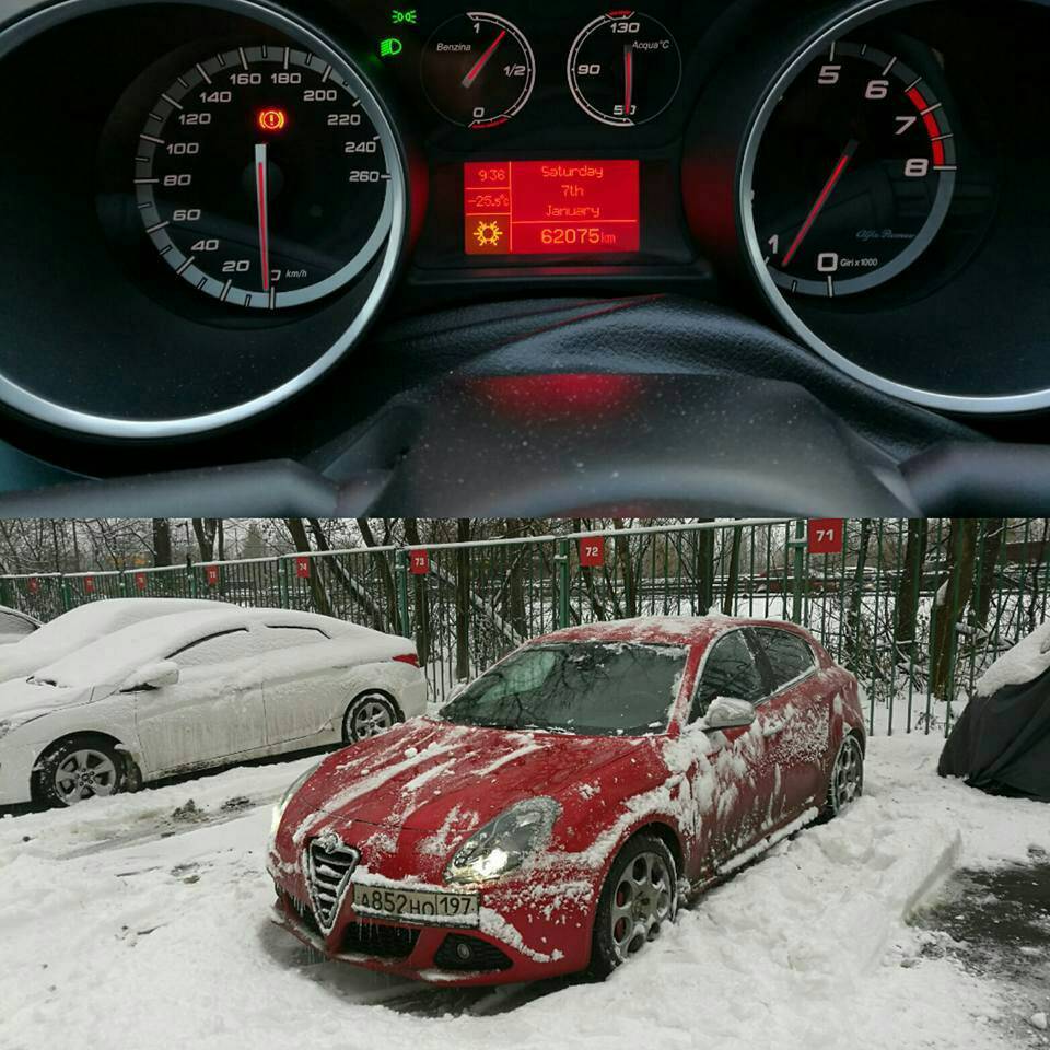

Mi hanno detto che ci vorrà qualche giorno per sistemarla, per il momento so solo che hanno trovato dei corpi esterni tra la distribuzione, sporco acqua e residui di legno forse dovuta alla neve che si è infiltrata da sotto.
Aspetto di sapere il danno interno una volta aperta la testata.
Non voglio pormi davanti all'officina che sicuramente saprà cosa fare e magari l'ha già fatto prima di aprire la testa, mettere in fase l'auto con la cinghia nuova e verificare se si è trattato magari di un fuori fase non deleterio...
Se effettivamente ci sono residui legnosi o anche ghiaccio si potrebbe contestare al costruttore l'insufficienza schermatura della cinghia... ma la vedo comunque dura.
L'auto è stata messa in fase successivamente alla cambio cinghia ecc... Ma appena avviata non andava e il rumore non era rassicurante
Con i carter che hanno attualmente le auto sotto il vano motore è difficile che entri qualche corpo estraneo, se non animali che si arrampicano ed è già abbastanza improbabile arrivare alla cinghia servizi figuriamoci sulla distribuzione. Mi sembra strano.. Ti auguro non sia come ti hanno ipotizzato in officina
Più che ipotizzato è confermato, devo solo sperare che il danno sia limitato alle valvole... Grazie incrocio le dita

Purtroppo il 1.6 ha solo mezzo paramotore, il 2.0 completo. Bisognerebbe valutare di metterlo intero per tutti per una migliore protezione, peccato che abbiano cercato di risparmiare su questo.
Reactions: Ivan61
Io ho visto qualche tempo fa sotto la mia.....mi sembra intero, infatti sono rimasto stupito.
Cmq guarda questo.....
Magari su quelle più nuove finalmente hanno messo a posto la cosa.
Comunque grandissimo!!! Almeno è a benzina e non dovrebbe avere problemi [emoji23]
