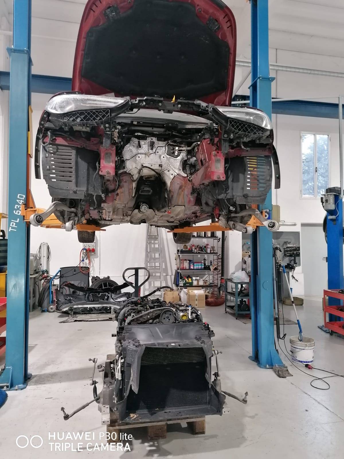

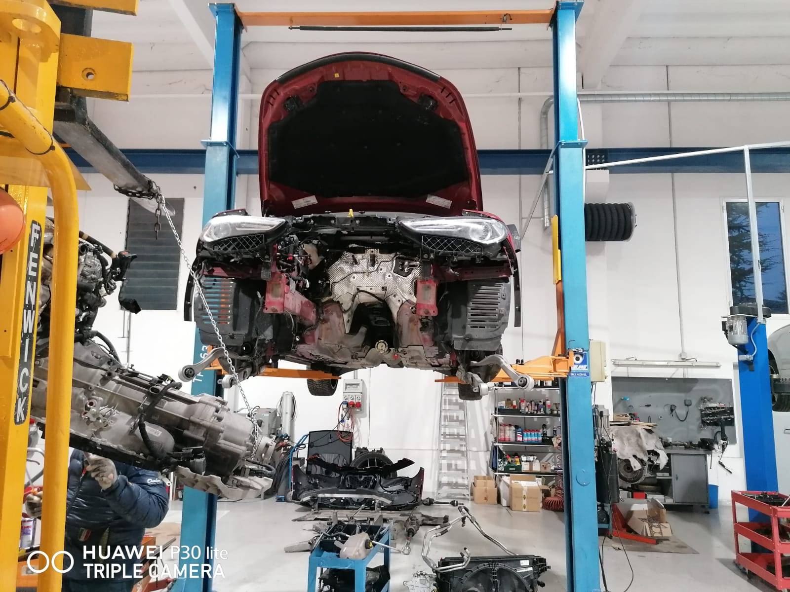

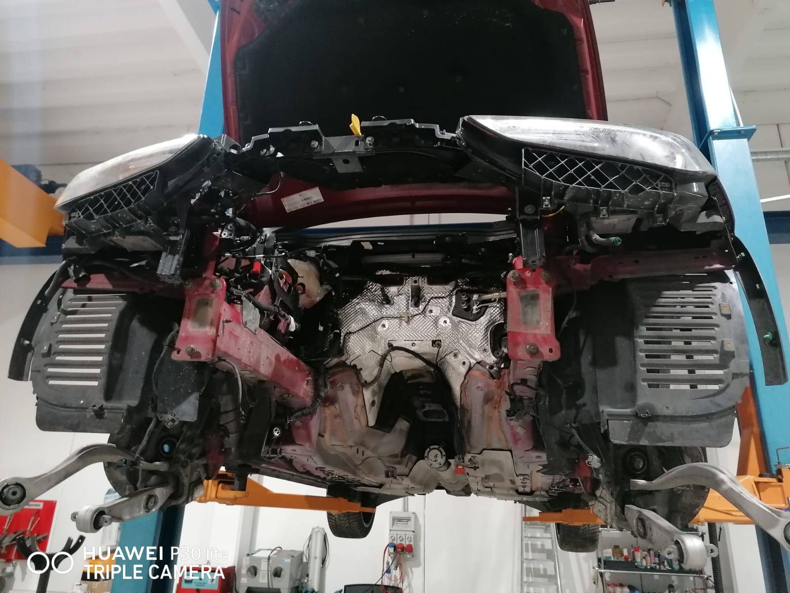

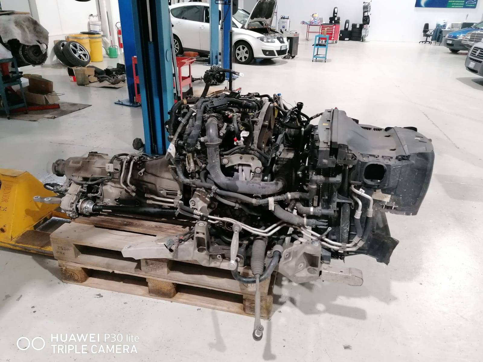

Macchina nuova non usata. Meccanico accreditatovalfa a suo dire quindi mi aspetto ricambi originali
Tagliandi sempre regolari è sempre prima delle scadenze ufficiali
    198.6 KB · Visualizzazioni: 507
    215 KB · Visualizzazioni: 561
    232.7 KB · Visualizzazioni: 487
    191 KB · Visualizzazioni: 542

Sicuramente in alfa vorranno una diagnosi da un officina autorizzata o concessionaria...è un generico o officina alfa?
