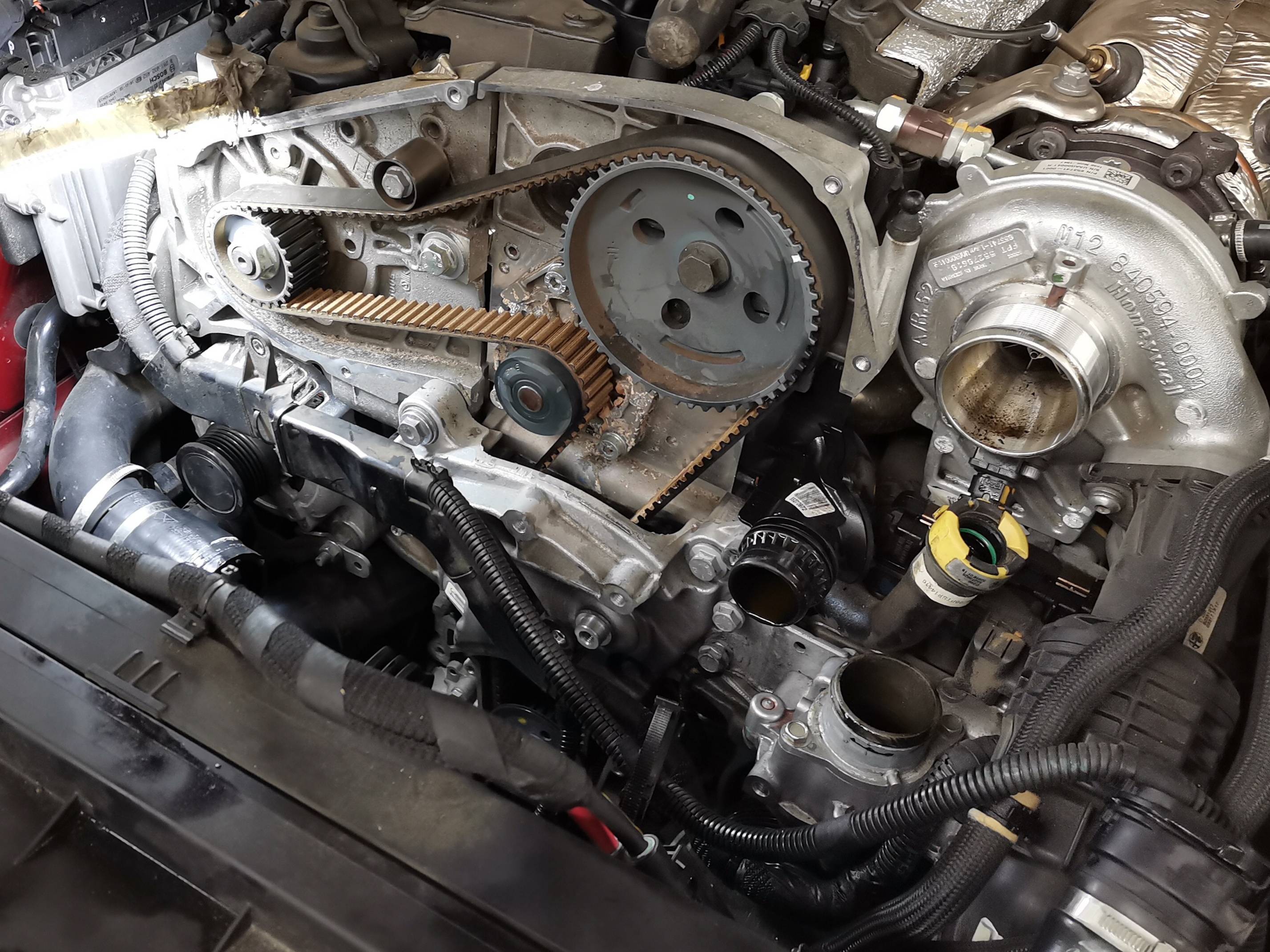

Questa è la cinghia di distribuzione del 2.2 mjet, fotografata prima di completare lo smontaggio (101300 km, 4 anni)
Si vedono le varie pulegge e la pompa dell'acqua con un trafilaggio ormai secco

Sarebbe interessante sapere quale ingranaggio ha ceduto sul tuo motore

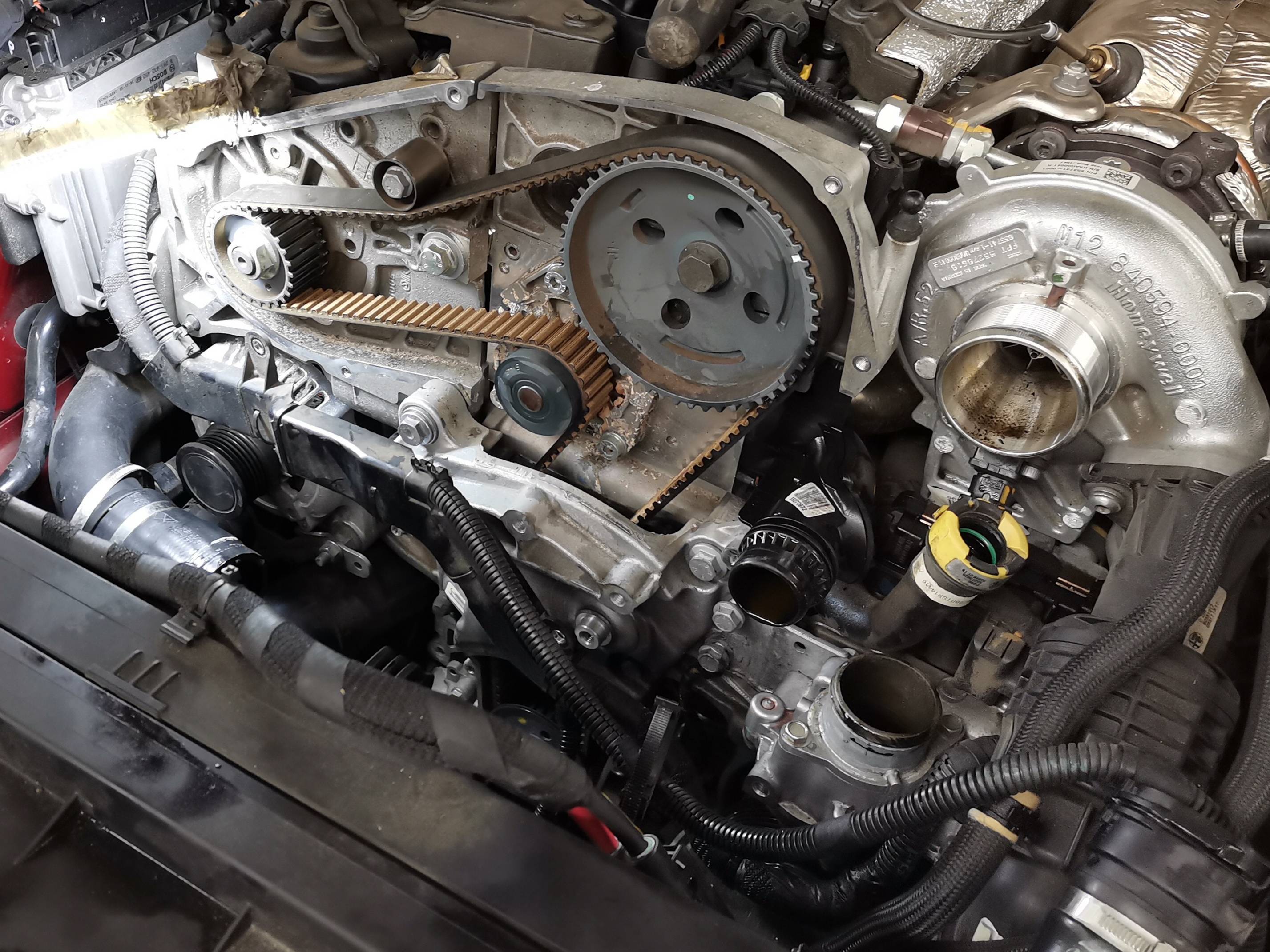

Il mio meccanico di fiducia dopo aver smontato il motore mi dice che si è rotto un ingranaggio di accoppiamento dell’albero di bilanciamento tanto che si rende necessaria la sostituzione dell’intero motore

Da come è descritto dovrebbe essere ingranaggio dei alberi controrotanti..ma non so se li monta e se sono dentro al motore...fatti fare qualche altra foto alla distribuzione e all ingranaggio

a quanti chilometri si debba fare la distribuzione nel tipo di macchina che ho Stelvio 2.2 Q4 del 2018
Occorre leggere il LUM,
per la mia Giulia 210 CV mjet Q4, stesso motore della tua, ma MY2017 (Senza AdBlue) 100 k km oppure 5 anni (da fare al raggiungimento del primo dei 2 intervalli)
