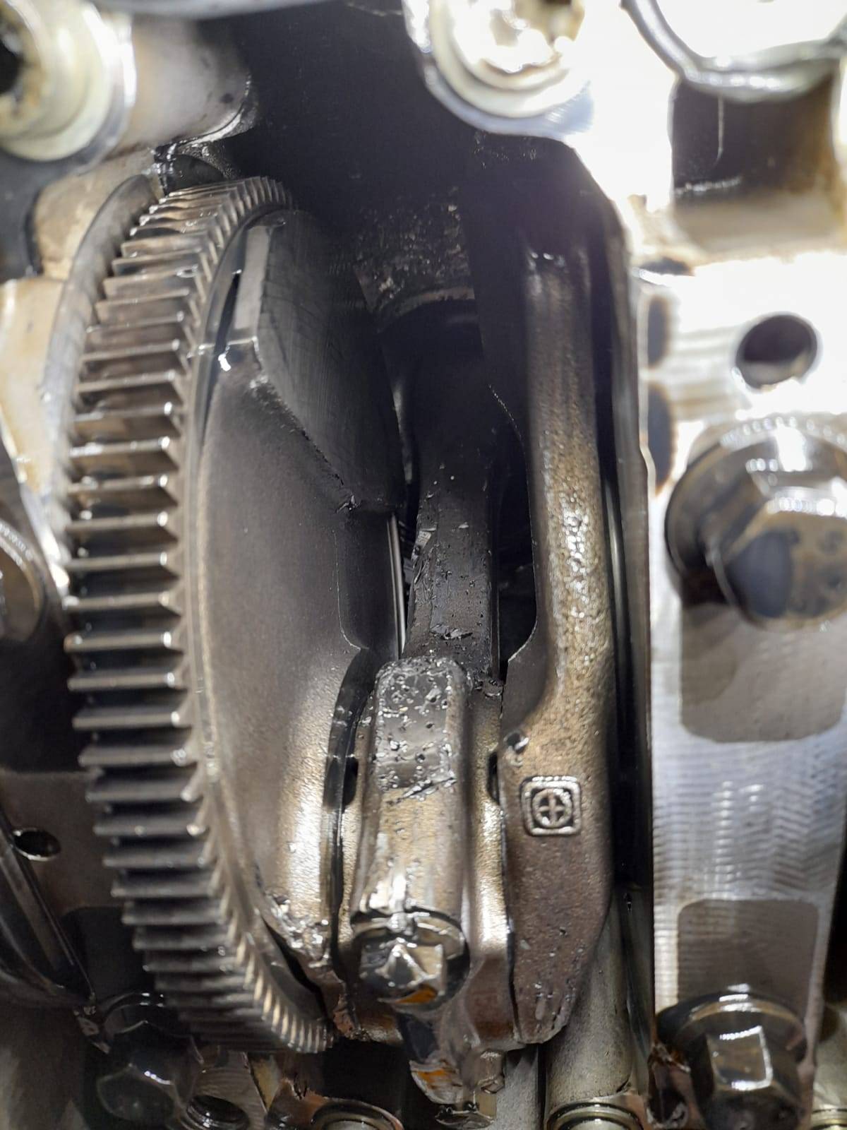

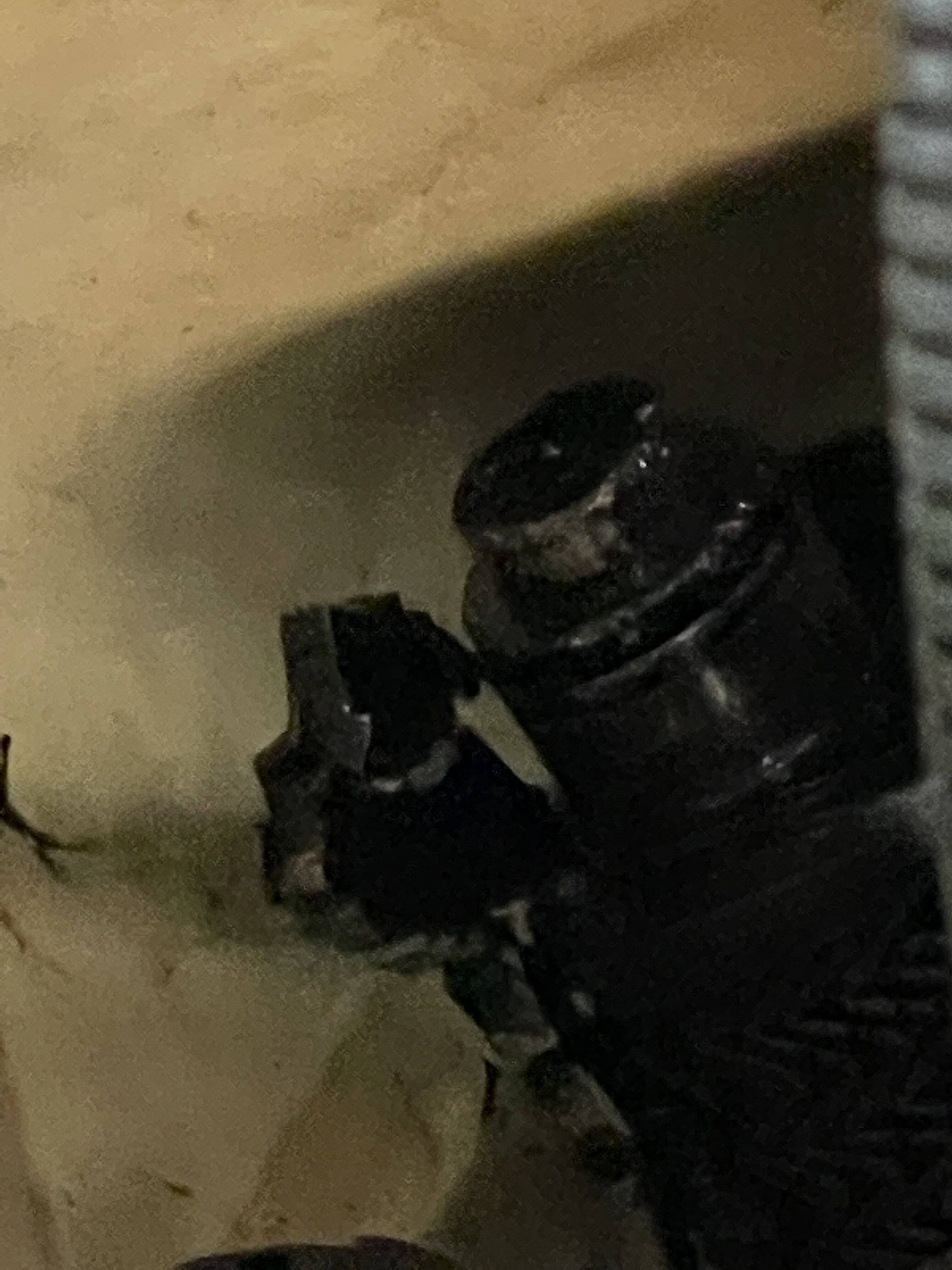

Sono stato da lui. Lui sostiene che la distribuzione è a posto e che quell’ingranaggio si è rotto per sfiga
Sostiene che anche se non è uno del circuito alfa e anche se ha usanti ricambi non originali alfa ma certificati non è un problema perché c’è una legge che lo permette. Peraltro un anno fa mi hanno cambiato in garanzia un pezzo del sensore serbatoio senza problemi. Quindi devo credergli. O no?

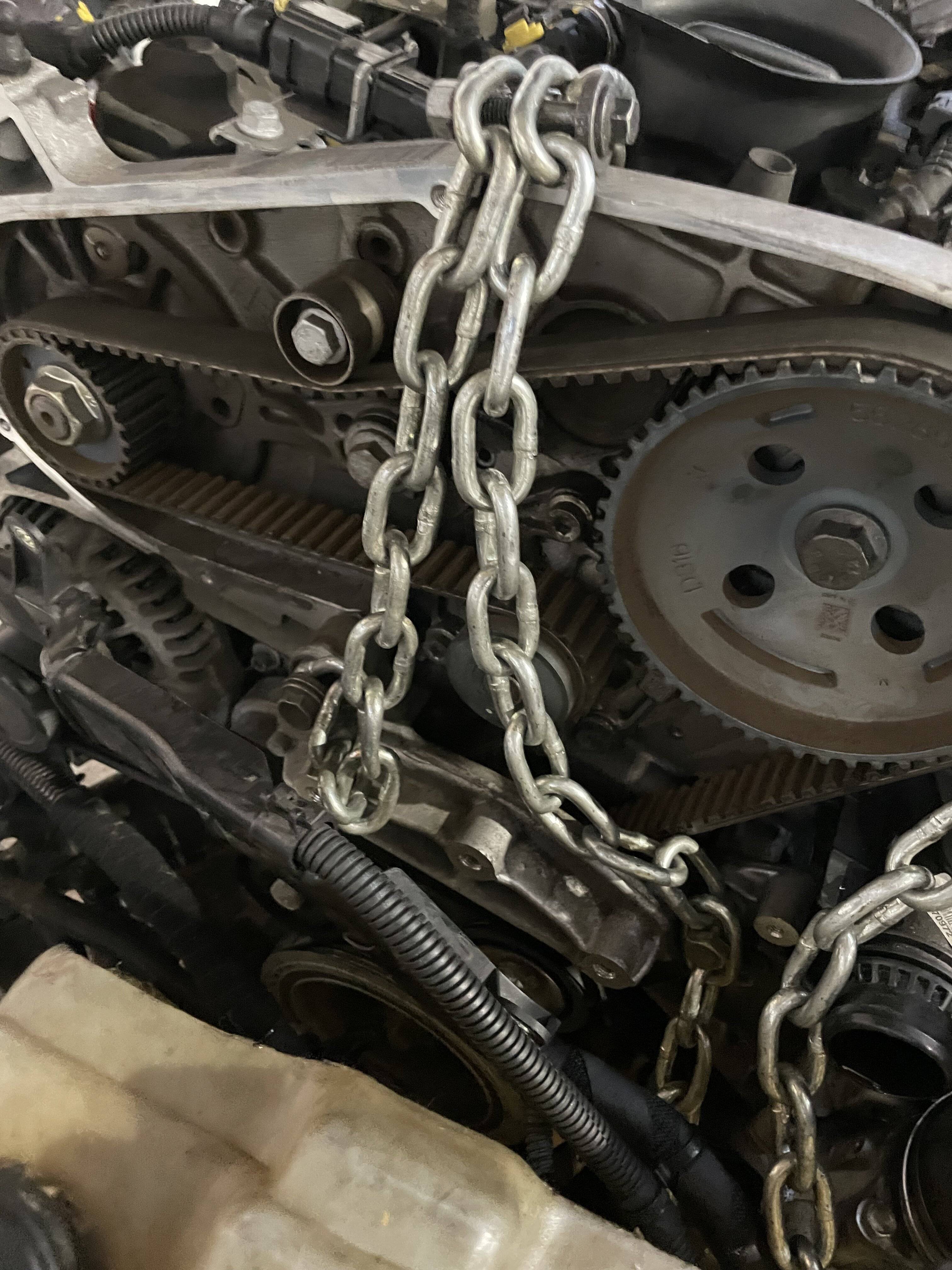

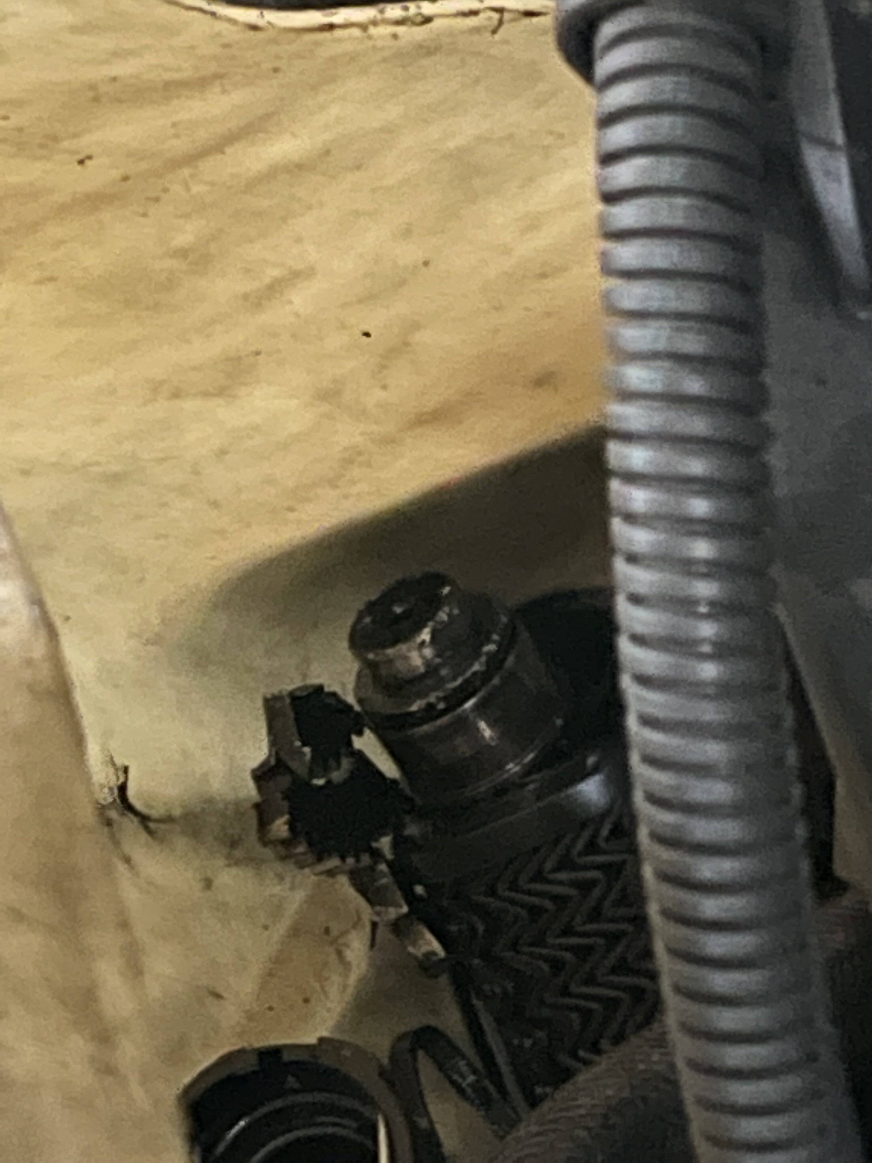

#33

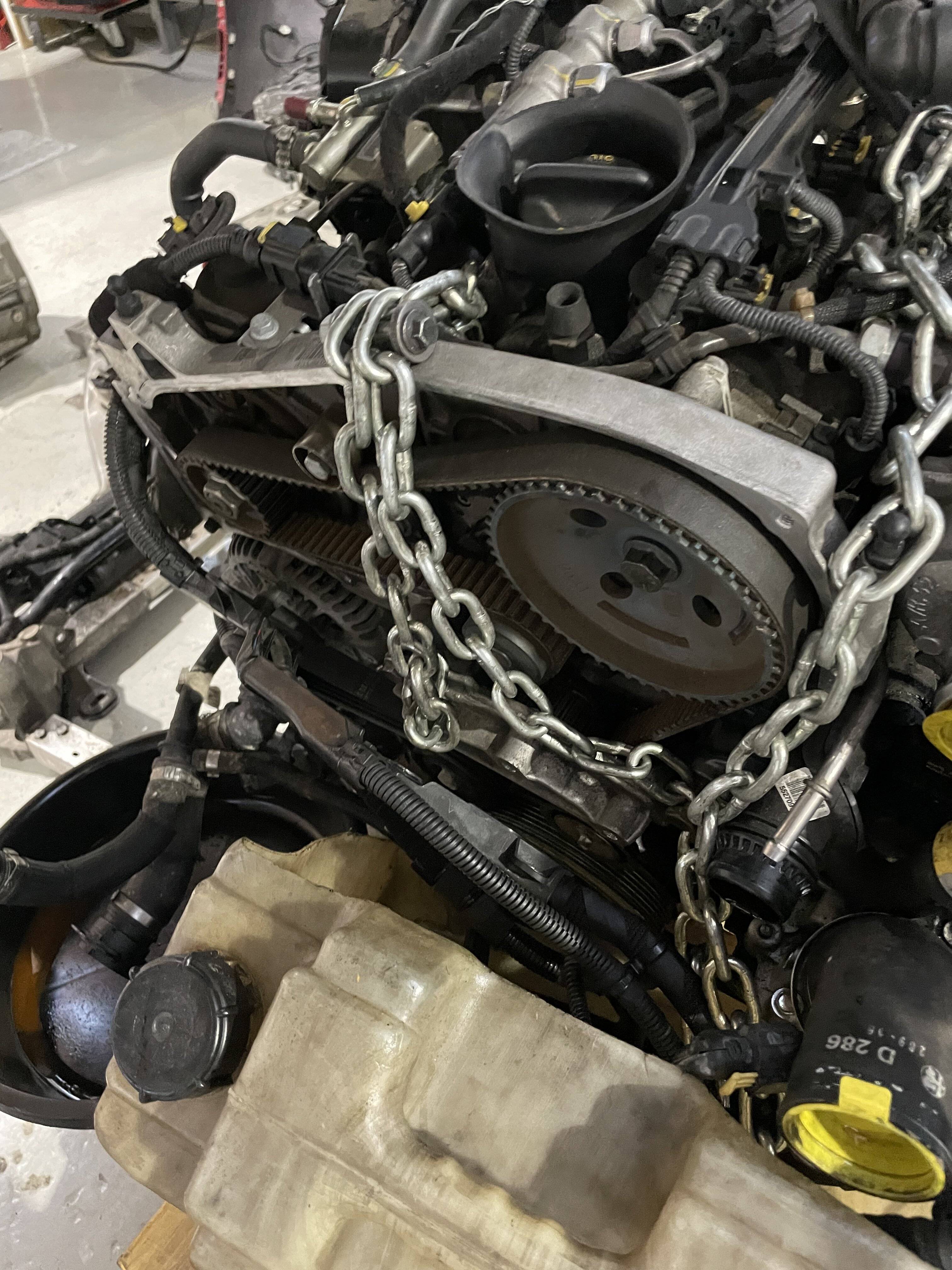

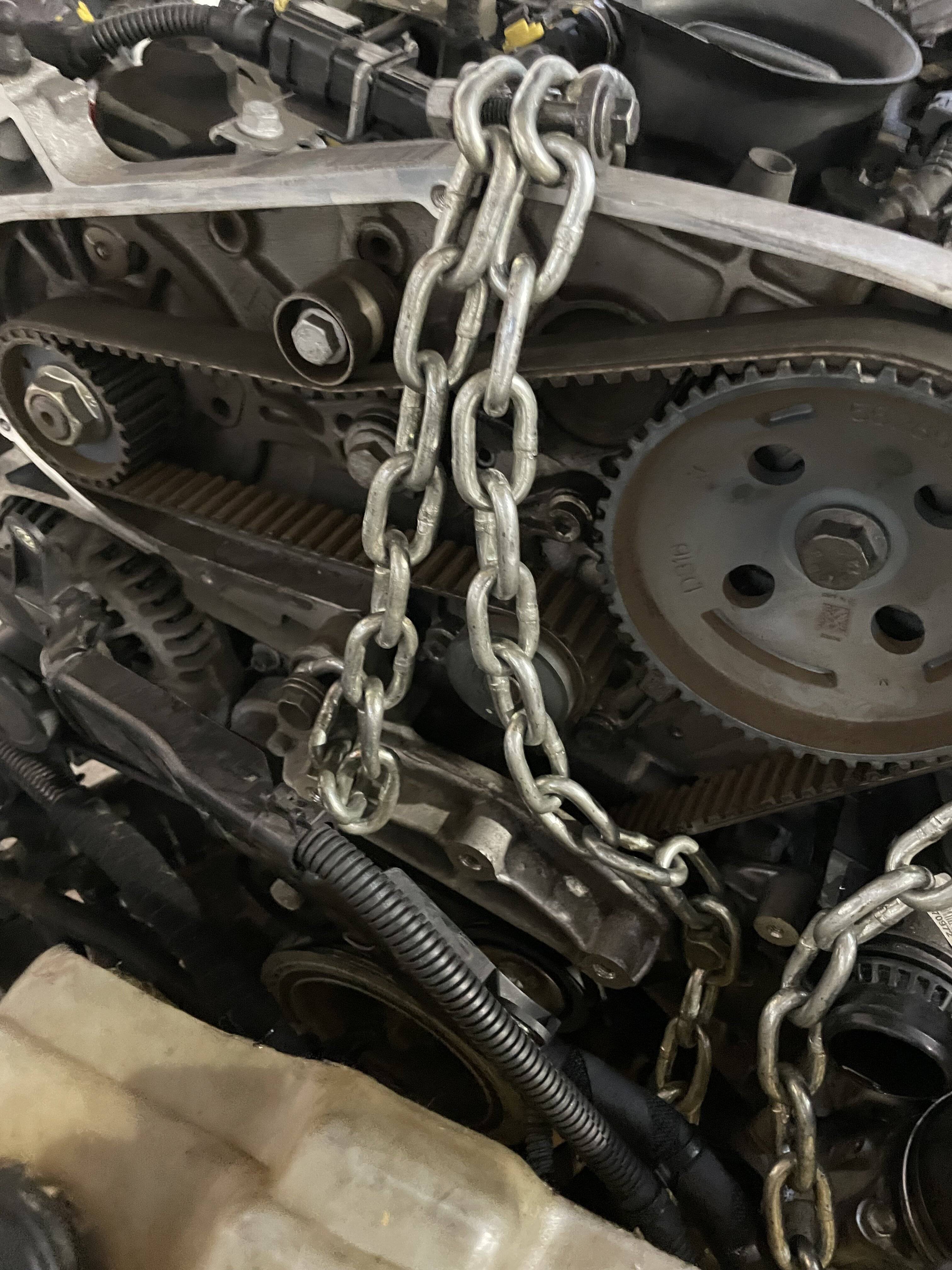

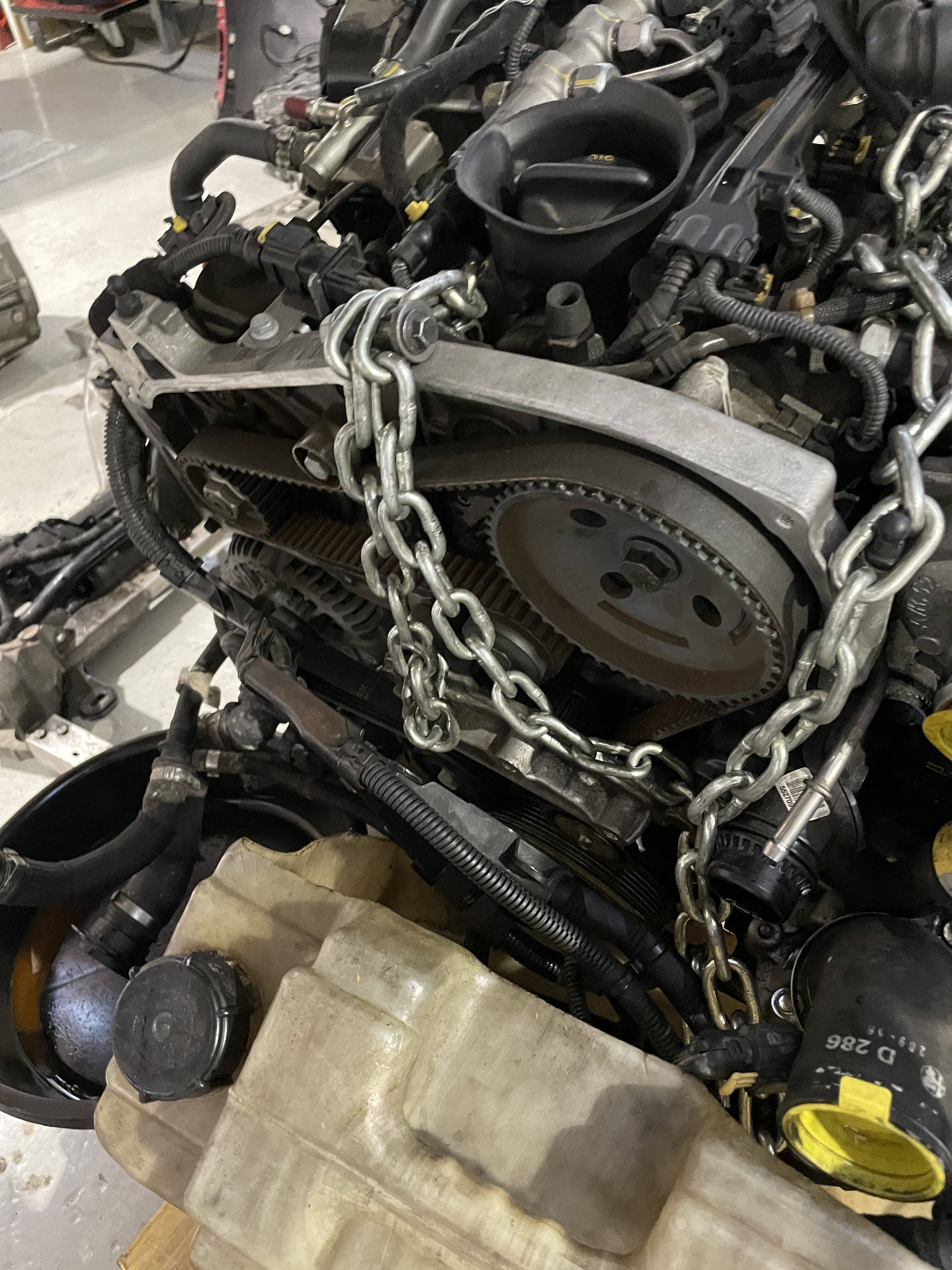

La cinghia di distribuzione sembrerebbe integra ed al suo posto.

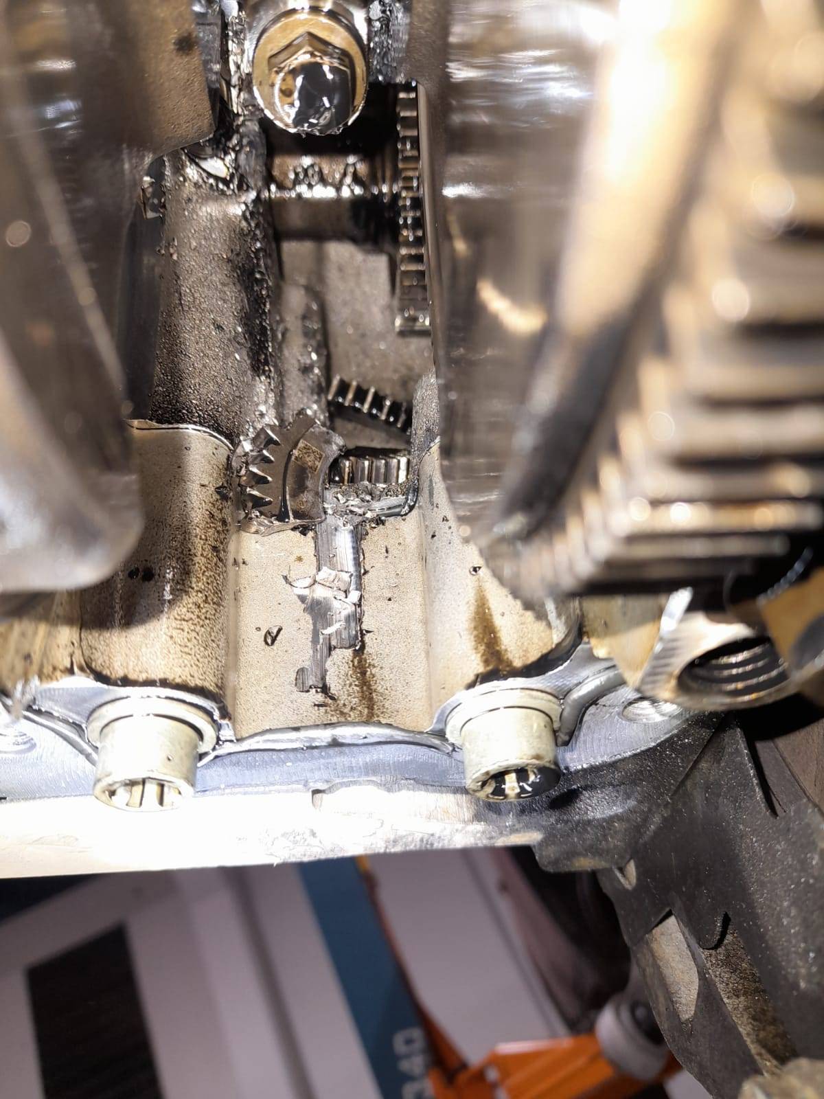

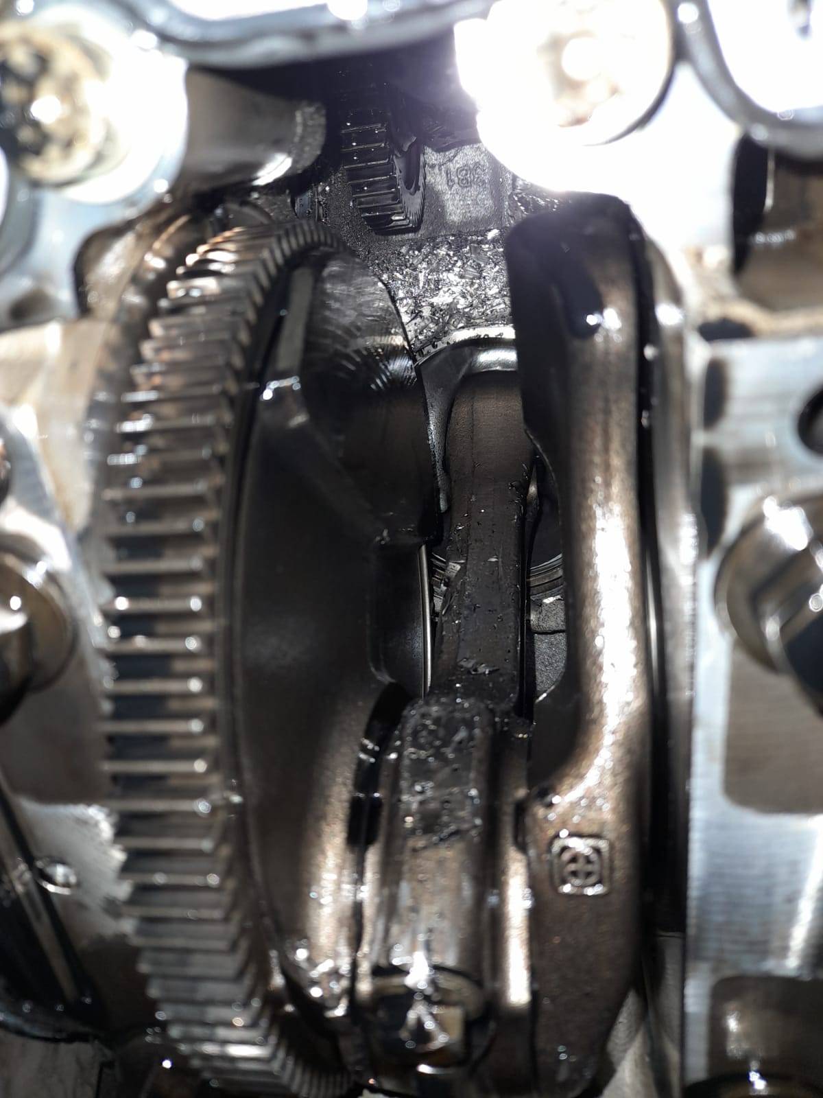

Con rif. all'ingranaggio che si vede nelle ultime due immagini,
puoi postare una foto da cui si capisca dove è collocato nel motore?
Grazie!
#34
Grazie!
Quelli ingranaggio mi dicono essere ancora interno e non si può vedere. Ho ovviamente bloccato tutto per aspettate

E come faccio a saperlo sto andando da lui cercherò di fare delle foto chiaramente in questo modo faccio capire che non mi fido più ovviamente unica cosa che vorrei capire veramente e qual è l’indicazione a quanti chilometri si debba fare la distribuzione nel tipo di macchina che ho Stelvio 2.2 Q4 del 2018

Lui sostiene comunque che il danno a questo ingranaggio Di accoppiamento dell’albero di bilanciamento non è da mettere assolutamente in relazione alla distribuzione non eseguita
Si n allegato ti metto la foto della cinghia che in effetti sembra a posto. Lui dice che il motore è assolutamente in fase perfetta
Si a questo punto il non aver cambiato la cinghia distribuzione non conta nulla.. però la diagnosi non avvisa quando è da fare ..
