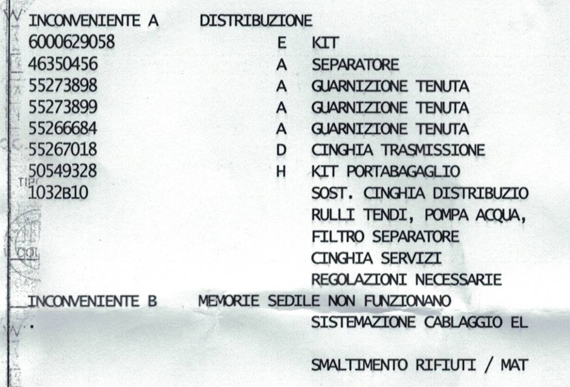

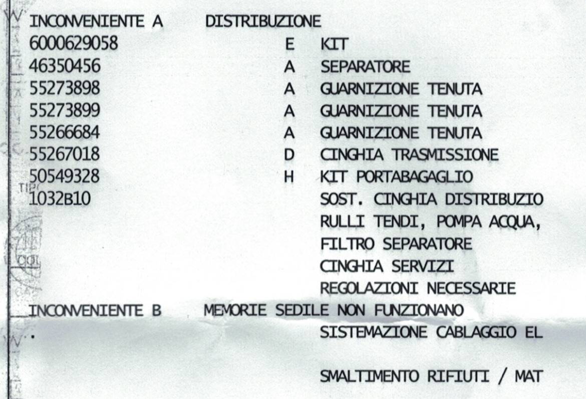

Non mi torna quello che dite.
Distribuzione fatta per supero dei 5 anni di anzianità.
Lasciate fare il kit portabagagli (le barre portatutto), il resto è prassi
(Giulia 180)
Visualizza allegato 239715
(Giulia 180)
Mi associo e confermo che anche sulla mia Stelvio 10 Cv DEL 2017 allo scadere dei 5 anni ho fatto tutto quanto e' descritto nell'elenco del tuo post.

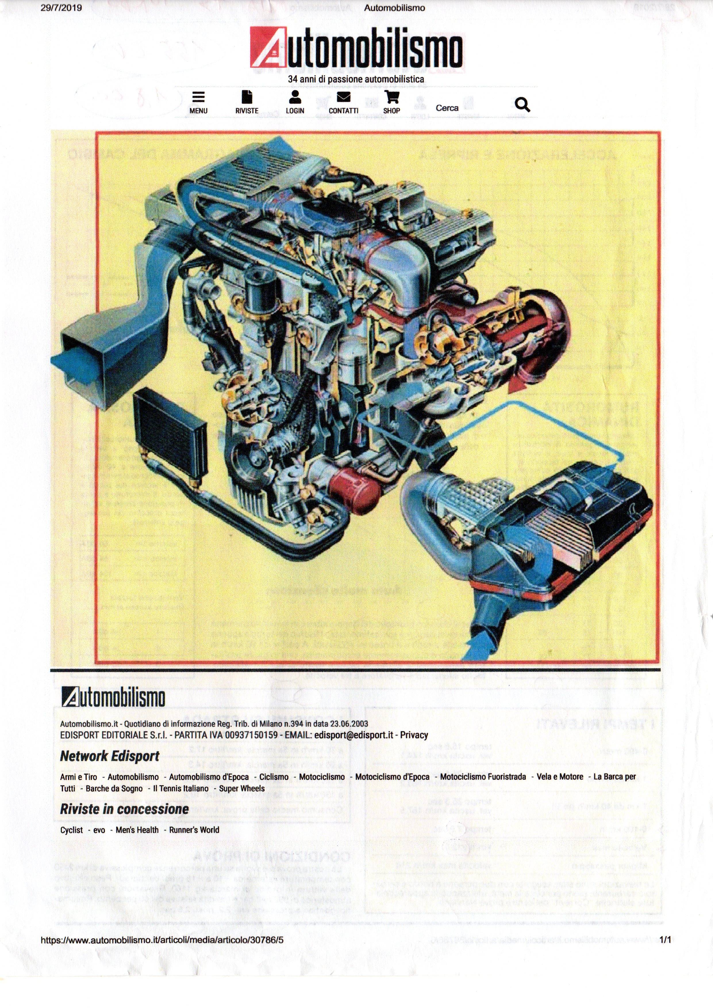

Sui motori benzina di Giulia e Stelvio c'è la catena, molti motori non solo FCA, prevedono di togliere il motore per sostituire il commando distribuzione. In futuro praticamente tutti i motori avranno la catena, ma si può rompere comunque e dopo i 150.000 km c'è il rischio che diventi rumorosa.
Nei vecchi ALFA Romeo bialbero erano montate n.2 catene (una di sicurezza9 in modo che era impossibile rompere il motore anche se rompevi una catena , anche la Mercedes ha adottato tale sistema per alcuni suoi motori, ma una volta le Auto ( e i motori ...) venivano costruiti per DURARE .. oggi non è più così purtroppo. Con le auto elettriche ed anche ibride è previsto che un auto duri al max circa 8 anni poi è da buttare ( le batterie di trazione costano 10-20 mila euro e non durano oltre 7-8 anni ).
La FORD ed anche la VW hanno adottato una cinghia di distribuzione in bagno d'olio (motore) che non andava mai sostituita , ma poi da poco (sugli stessi motori) l'hanno sostituita con la catena , quindi hanno avuto dei problemi . Sulle auto ibride (tra non molto tutte ...) gli interventi meccanici devono essere limitati al minimo , ecco perchè hanno tutte la catena ( i recenti Firefly della FCA hanno tutti la catena ), i Diesel non hanno nessun futuro (comunque il 1.3 MJ della Fiat ha la catena da sempre). La distribuzione precisa e indistruttibile è quella a cascata di ingranaggi , ma è costosa e viene utilizzata solo su alcuni motori per moto e su quasi tutti i motori da corsa.
