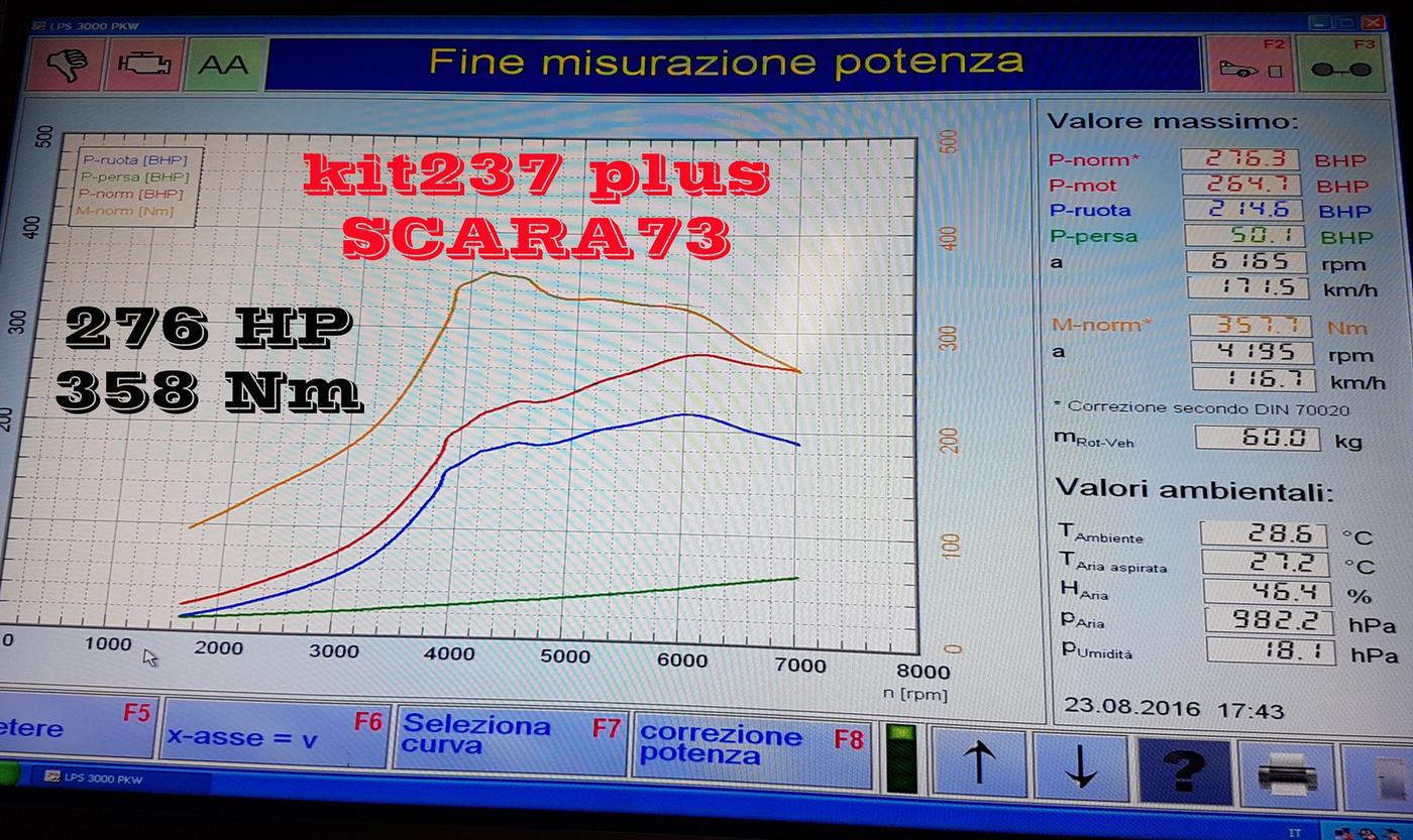

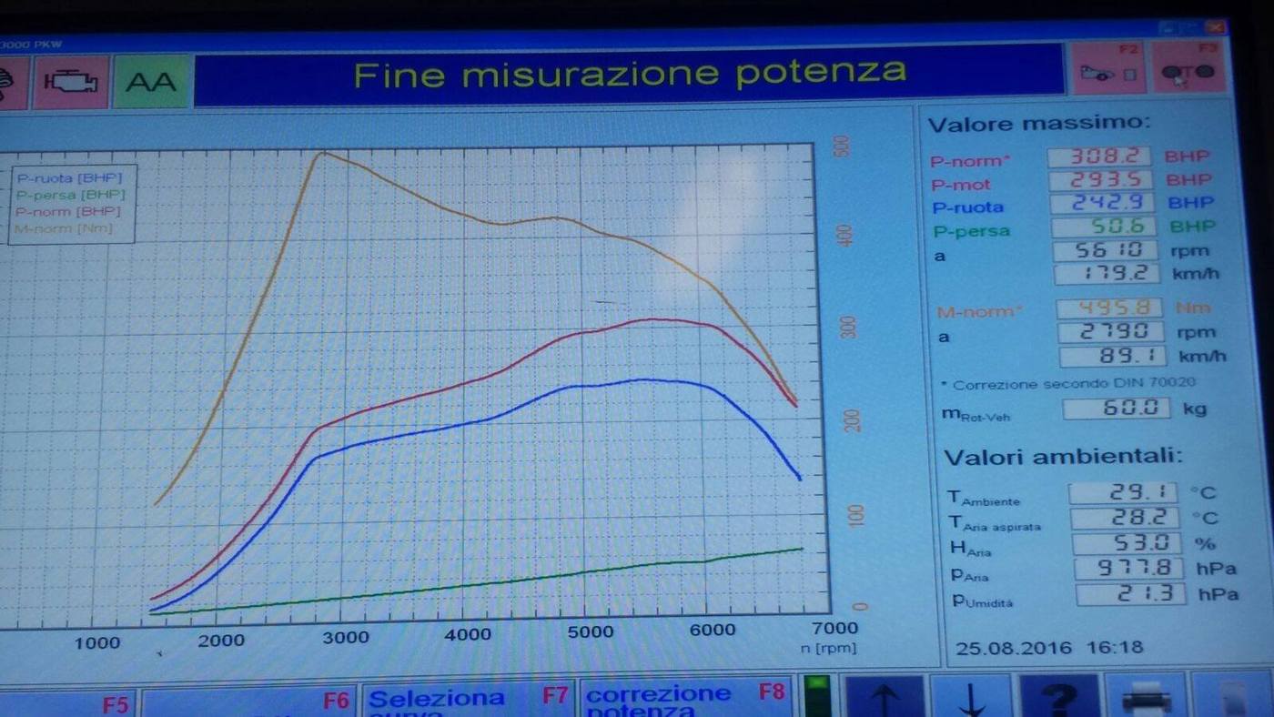

Per esempio in questa rullata si può vedere la potenza di una 500 abarth mappata ed elaborata e come ben si nota scarica 215cv circa con 276cv al motore
Questa invece è di una golt 7 gti, sempre 50cv dissipati con downpipe diretto quindi niente catalizzatore
Traete le vostre conslusioni.
La tua giulietta andrà anche il doppio di prima, ma se la potenza motore è giusta e sta perdendo 80cv per strada allora non va per nulla bene, poi ognuno è libero di trattare la propria auto come meglio crede. Ma un bel downpipe diretto le farebbe solo bene e la rullata cambierebbe notevolmente.

Io sono partito dal presupposto che le potenze segnate siano corrette. 40cv su un motore turbo li tiri fuori come nulla infatti qua si parla di 80cv perchè la prima mappa parla di 205cv al motore che passano a 280cv e siamo fuori range.
Quindi se i dati rilevati sono corretti questo motore avendo la configurazione dei componenti stock sta rischiando. Le 1750 arrivano a 270cv se partono davvero dai 235cv di serie, qua invece non ci siamo con le potenze.
Se andassimo a vedere le rullate delle altre 1750 con 270cv motore noteremo che scarica circa 220cv, qua ne scarica 30 di meno
