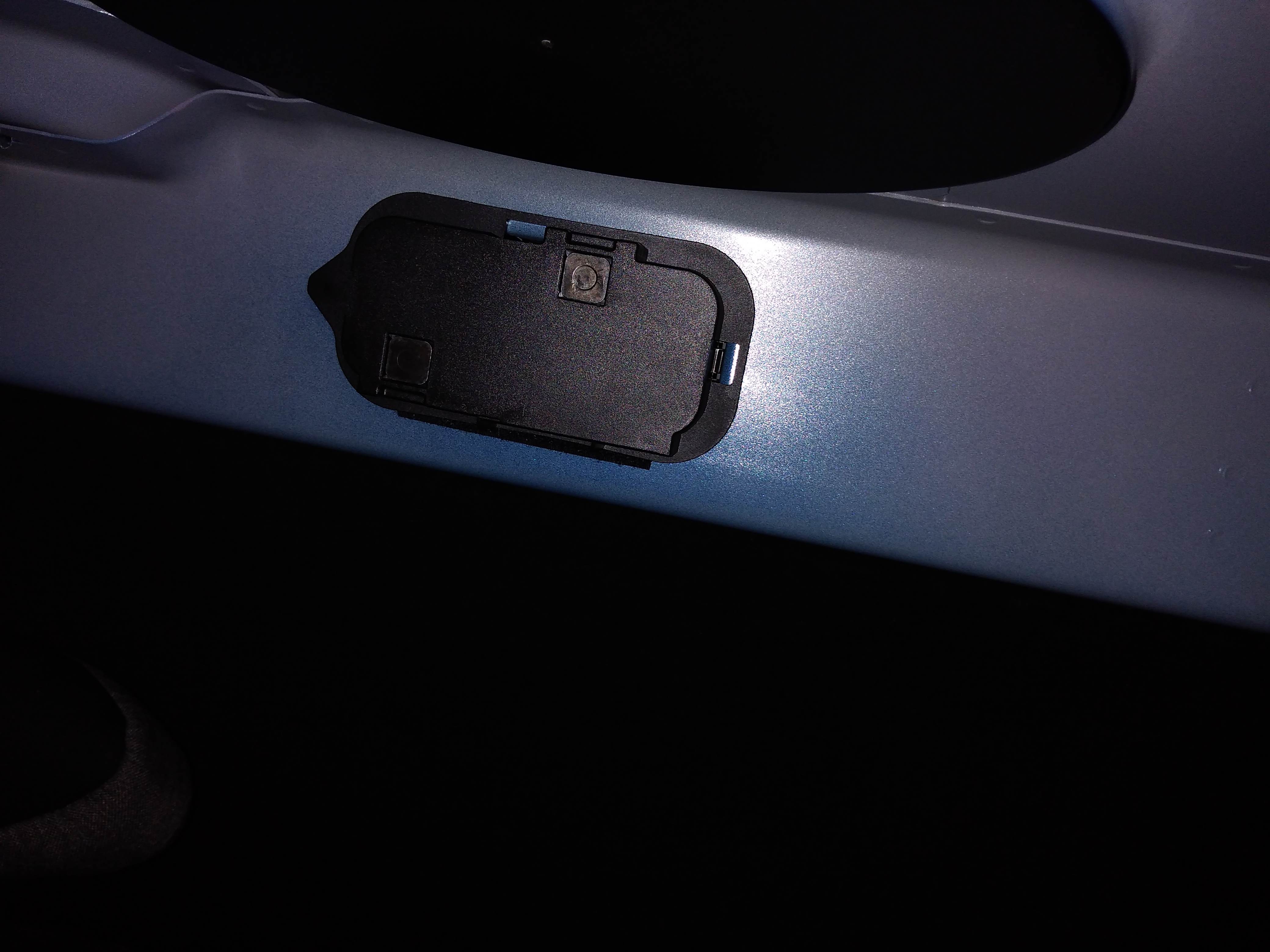

ciao a tutti,se vi interessa,una cosa che potrebbe provocare rumori dal bagagliaio,e' la copertura che si vede guardando dentro il bagagliaio,in poche parole quel tappo nero rettangolare che copre il sensore che rileva la chiave nel baule,non so se mi sono fatto capire
provate a muoverlo,se ha gioco potrebbe essere quello,io proprio poco fa, l ho smontato e messo un velcro lunga la parte basse della carrozzeria e dopo rimesso e' diventato stabile senza alcun gioco
Questa è la foto di quello che intendevo
