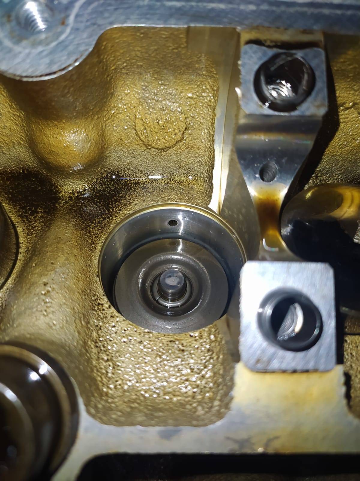

sono riuscito dopo non poche peripezie a tirare giù gli alberi a camme. Ho "premuto" a mano i bicchierini e ho notato che uno dei due di aspirazione del terzo cilindro è particolarmente lasco. Lo è minimamente anche il secondo, ma molto molto meno. Credo di aver trovato la punteria incriminata... Una minima parte di gioco ce l'ha anche una punteria sul secondo cilindro, sempre aspirazione, ma credo sia dovuto al fatto che è lievemente scarica.
Purtroppo, tra ferie e impegni lavorativi non ho moltissimo tempo per lavorare alla macchina. Al momento ce l'ho in garage e avendo un'altra a disposizione da utilizzare tendo a non avere fretta, anche perché mi piace fare lavoretti sull'auto per hobby.

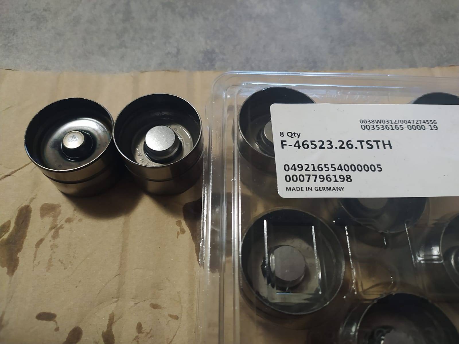

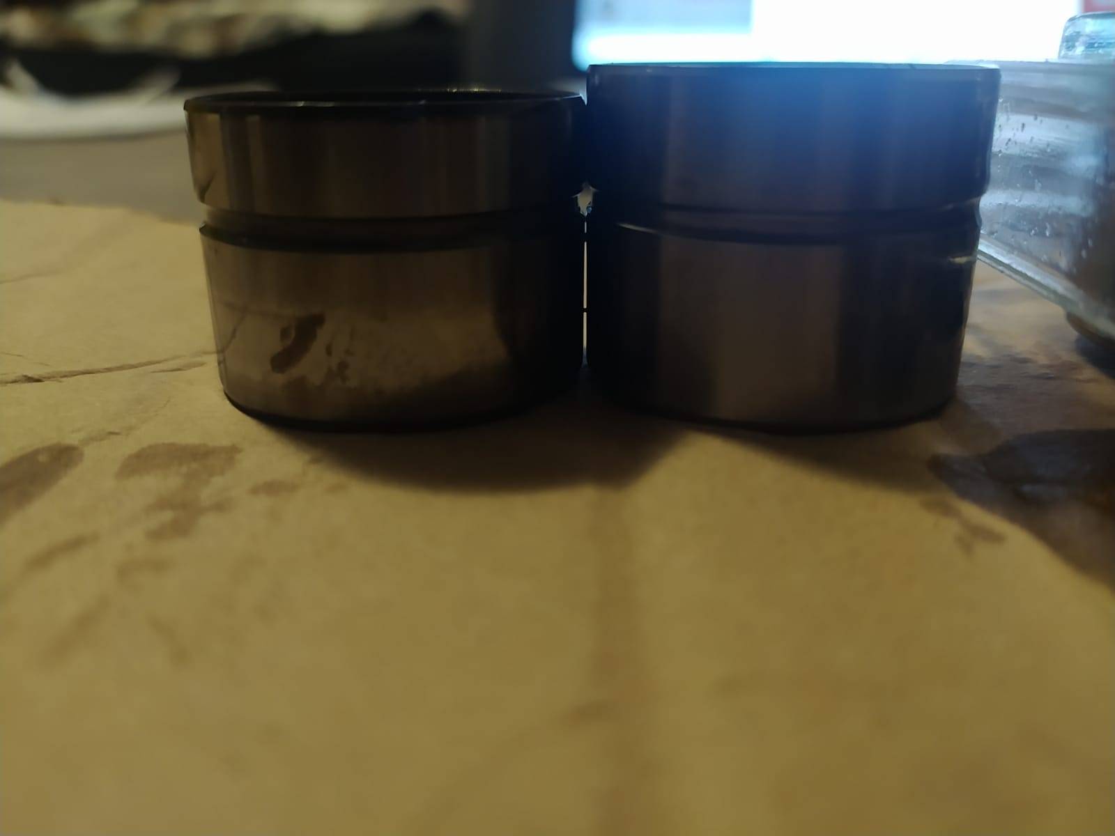

Altro aggiornamento: considerando la fortuna sfacciata che ho, ho tirato fuori le punterie e... quelle INA appena acquistare risultano diverse dalle mie.
Ho utilizzato questi codici per acquistarle, il codice OEN è presente anche sullo scatolo in foto.
7796198, INA INA 420 0050 10
in foto. Come diametro sono identiche. La parte che appoggia sulla valvola è però più larga, nettamente. Il corpo punteria è anche più alto.
Domani contatterò il venditore anche se, in base al codice, dovrebbe essere perfettamente compatibile.
Allego le foto
    118.2 KB · Visualizzazioni: 162
    51.5 KB · Visualizzazioni: 162
    206.1 KB · Visualizzazioni: 148
