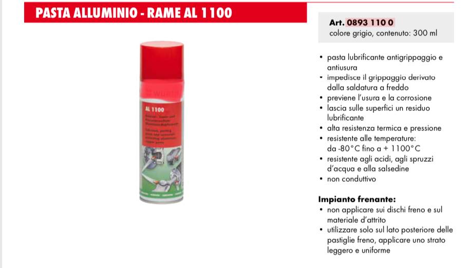

Grazie. Che pasta posso far montare?
#6
    40.6 KB · Visualizzazioni: 259
#8
Grazie. Scusami se ti disturbo. Dove posso acquistarla?
Nessun disturbo 😊 lo trovi in qualsiasi negozio di ricambi. Ne esiste anche una versione a pennello, molto più pratica. Di che provincia della Campania sei? Se posso 😊
