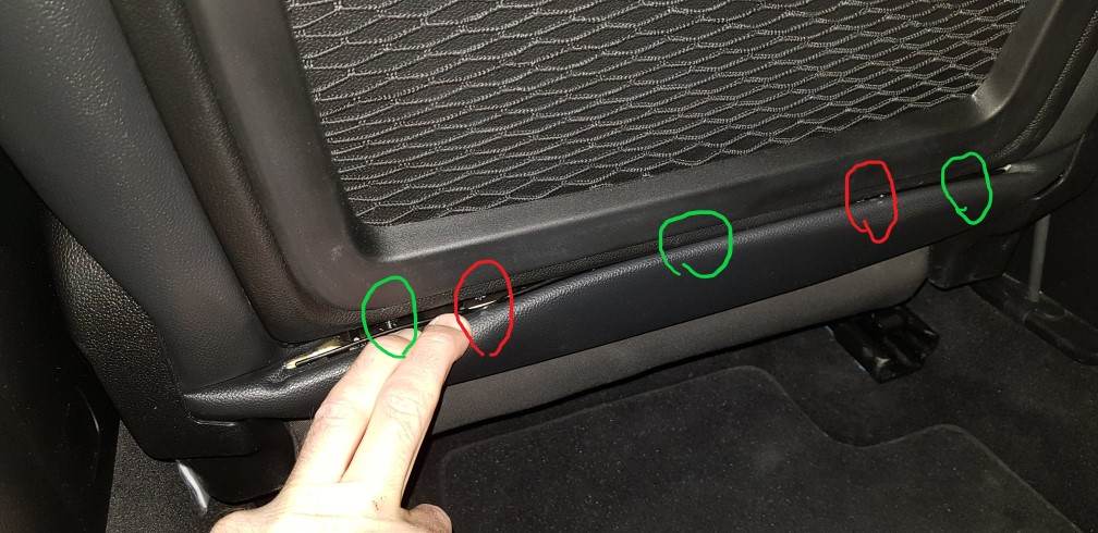

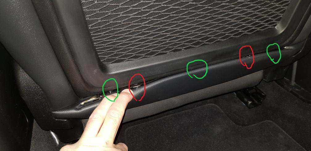

Credo che basti soltanto smontare la parte posteriore, senza rimuoverlo dalla macchina. Puoi indicare come si smontata la parte posteriore
Reactions: Piezio77
per smontare la parte posteriore (guscio) del sedile si devono svitare le 2 viti cerchiate in rosso e si devono liberare i 3 tappi a pressione cerchiati in verde, dopo di che si deve tirare il guscio verso il basso per poter liberare il gancio (seconda foto) che lo tiene ancorato al telaio del sedile.

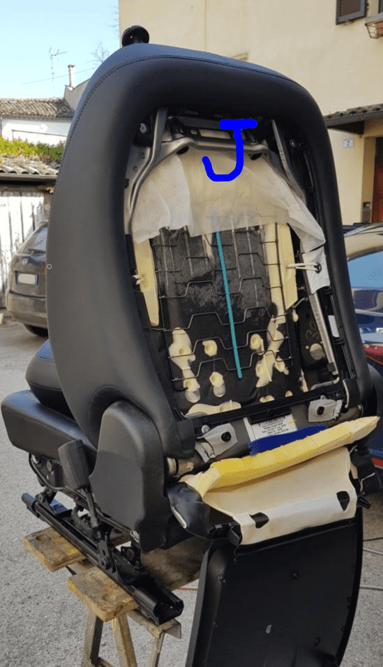

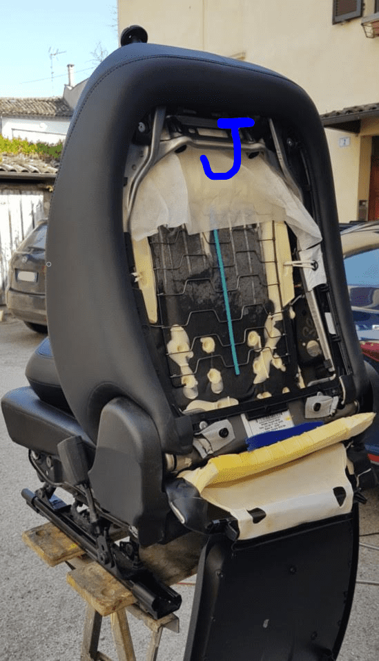

Consiglio
Dopo aver svitato le 2 viti e tolto i tappi a pressione sarebbe meglio liberare il guscio dall'imbottitura (dove ho le dita) cosi si riesce a sganciare dal telaio con più facilità,
Lo smontaggio è semplice ma non è necessario per estrarre le 2 boccole
Consiglio
