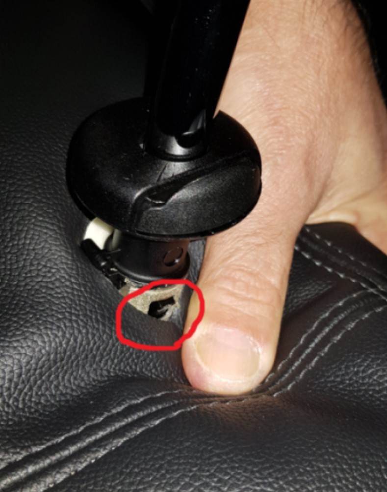

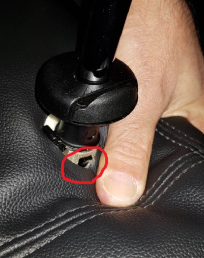

Per estrarre le due boccole cosa si deve fare altre la rimozione del guscio?
Se vuoi intervenire solo sulle boccole non è necessario smontare il guscio, basta togliere il poggiatesta e premere con forza sul sedile in prossimità della boccola fino quando vedrai l'incastro nero, cerca di premerlo e contemporaneamente sfila la boccola tirandola in alto.
Io ho smontato il sedile e il guscio per 2 motivi
1, non avevo capito che le boccole si smontavano in questo modo e pensavo che si sganciassero dall'interno
2, qualora ci fossero altre vibrazioni all'interno sarei intervenuto pure li
Visualizza allegato 204756
Sei stato grande, ottima informazione. Grazie :)

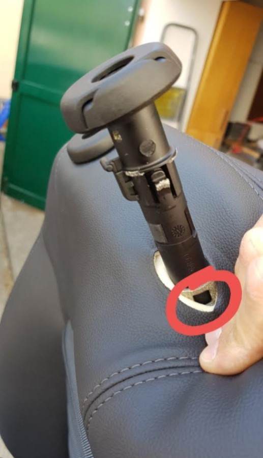

finalmente ho risolto!
oggi ho smontato il sedile e mi son promesso di non rimontato fino a problema risolto
Visualizza allegato 204525
ho trovato il modo di estrarre le 2 boccole incriminate facendo pressione verso il basso sul sedile in prossimità della boccola fino a quando è apparso l'incastro cerchiato in rosso, ho premuto su di esso e ho tirato la boccola verso l'alto, e voilà

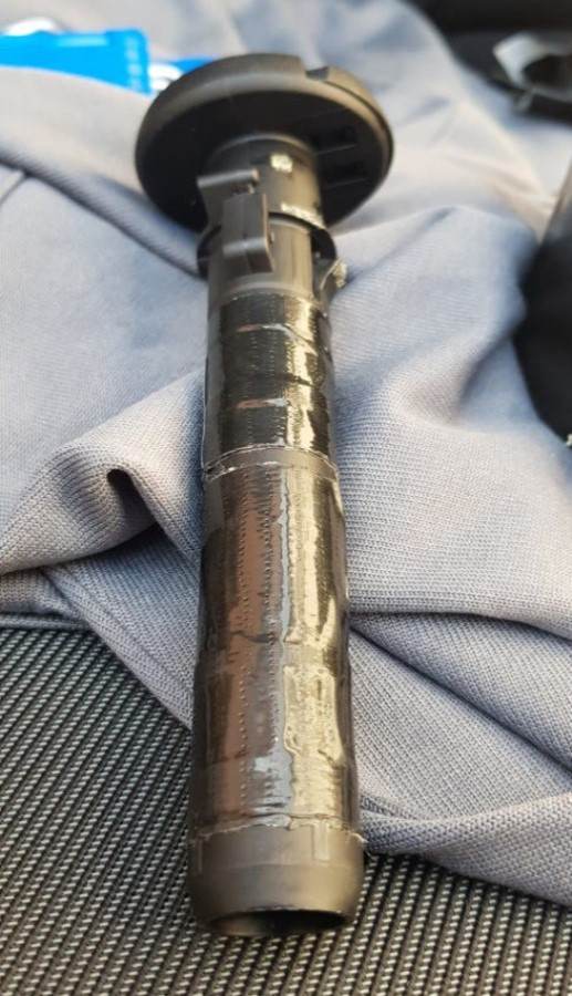

per eliminare il gioco che era tra le boccole ed il sedile gli ho applicato del nastro adesivo telato
Visualizza allegato 204527
cosi facendo ora le boccole sono ben salde sul sedile, per ovvi motivi non ho potuto provare l'auto su strada.... ma ora a motore acceso non fa più vibrazioni mentre prima ne faceva molta
