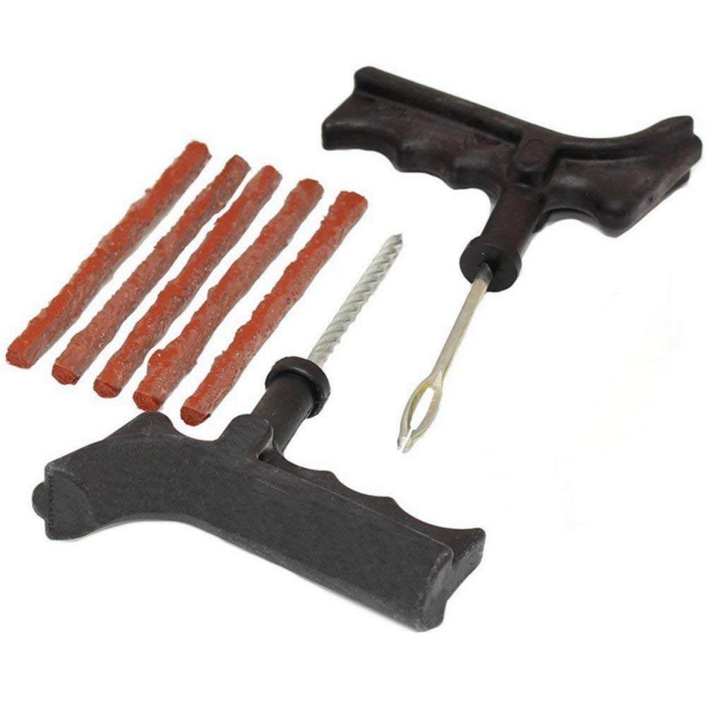

Guarda al posto del kit di riparazione secondo me è meglio uno di questi con le strisce gommose, poi gonfi con il kit (senza bomboletta)
