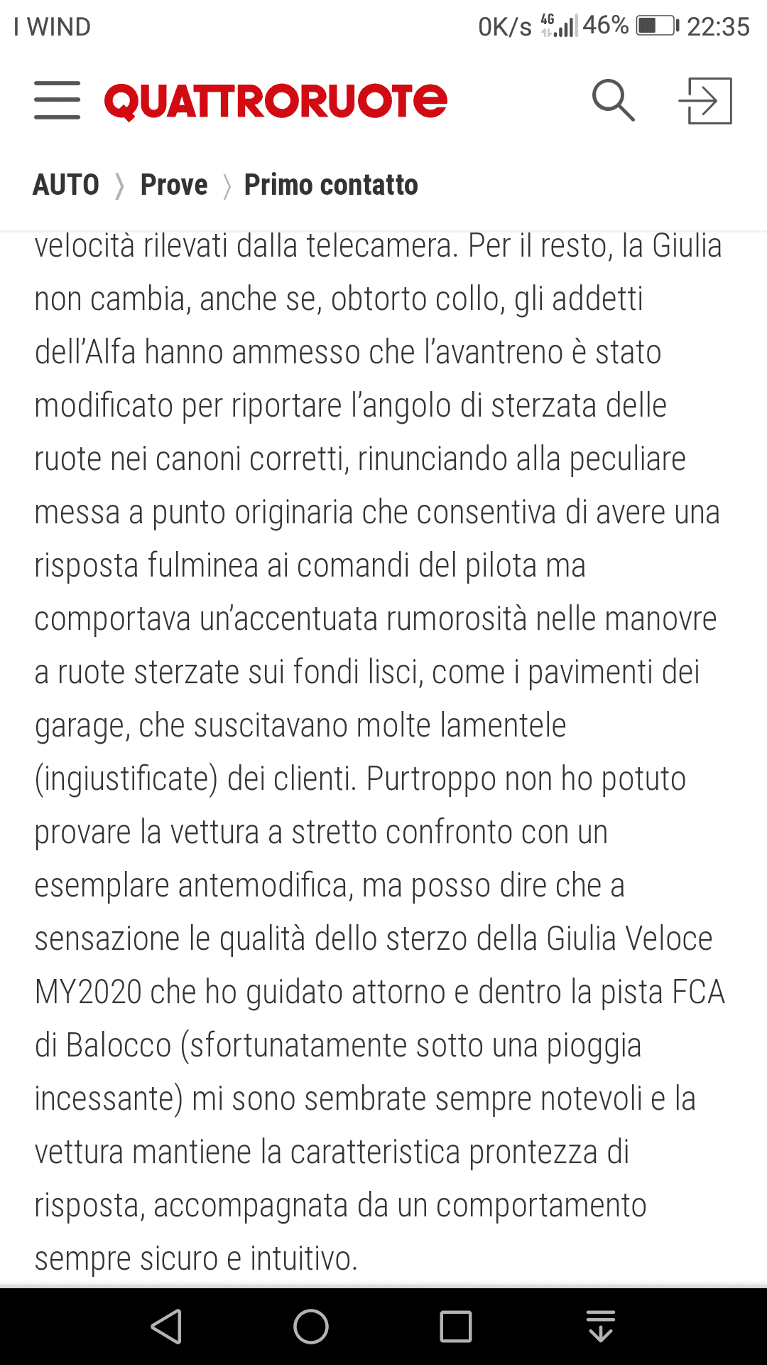

Sul my 2020 hanno modificato i braccetti anteriori per eliminare completamente il fastidioso scatto.... Dopo 3 anni lo hanno capito....

Orfei dice di no, che si guida benissimo, come prima. Ma confonde anche l'angolo di Ackermann con il problema del saltellamento di Giulia e Stelvio...
TUTTE le auto moderne devono presentare una variazione del diametro di sterzata tra ruota esterna ed interna alla curva, l'angolo di Ackermann.
Altrimenti in 1000 Km si giocherebbero le gomme e sarebbero comunque inguidabili.
Ma per Giulia hanno scelto una geometria di sospensione anteriore che, dando per scontata l'implementazione di una sterzata differenziata secondo l'angolo di Ackermann, ottimizza anche l'impronta al suolo dello,pneumatico (braccetti reali e virtuali).
Bisogna quindi capire SE in AR sono dovuti...scendere a compromessi tra un semplice fastidio e un handling meraviglioso, appunto, modificando i braccetti.
Sarà vero? Il dubbio a me resta. Il cambio di geometria porta sempre con se delle differenze di comportamento. La Q my20 farà gli stessi tempi della my16/18? Stesso feeling di guida?
Bisognerebbe capire nel dettaglio cosa e come è stato modificato e se questa modifica avrà ripercussioni sulle caratteristiche dello sterzo. Se la modifica farà perdere l'eccellenza allo sterzo di Giulia, allora non dovevano modificarla. Se invece la modifica non incide per niente sul comportamento dello sterzo, allora devono prendere a calci chi ha progettato la prima versione, magari in compagnia di quello che ha progettato le molle del vano bagagli!:rolleyes:

Sono allibito

Non saprei se le modifiche riguardano anche la nuova Q...lo sterzo della mia Q è eccezzionale...anche se devo dire che anche BMW non era da meno...
