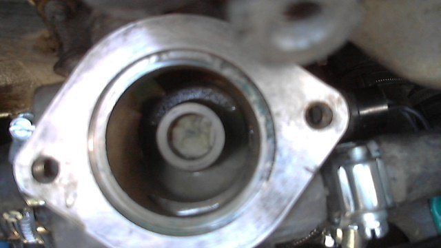

Non è sempre colpa del termostato...
Ciao, il motore del mio Ducato 2800 necessitava di tempi molto lunghi per raggiungere la temperatura di esercizio, quindi ho smontato tutto il gruppo termostato per esaminarlo al banco. Il termostato originale nella parte inferiore ha un coperchietto che, a termostato aperto, va a tappare un foro di travaso tra acqua calda e fredda. Quindi a motore freddo la continua miscelazione tra acqua calda e fredda allungava il tempo di riscaldamento. Questo foro non ha motivo di esistere quindi lo ho tappato per bene e buonanotte. Questo era il difetto n° 1.
Poi ho riscontrato un altro problema : il sensore che comanda la lancetta temperatura acqua era avvitato su una sporgenza esterna del gruppo termostato e la parte sensibile al calore penetrava poco verso l'interno quindi non sentiva le prime variazioni di temperatura, un sensore "pigro". Di conseguenza la lancetta dell'acqua restava immobile a lungo. E questo era il difetto n° 2.
Soluzione del problema
Difetto 1) Risolto semplicemente chiudendo il foro. (foto)
Due anni fa, sul manicotto acqua calda avevo installato uno spezzone di tubo con un portasonda contenente un sensore a sigaretta (terminale di un termometro dell'acqua ausiliario).
Difetto 2) Ora ho tolto questo portasonda ed al suo posto ho saldato una muffa per avvitare il sensore originale che comanda la strumentazione originale sul cruscotto (foto). Poi su un sensore uguale guasto ho saldato una pipetta ed avvitato nel gruppo termostato in modo che vada a sondare la temperatura più internamente. Questa pipetta serve a contenere il sensore a sigaretta del termometro ausiliario. Praticamente, per continuare ad avere entrambi i termometri, ho invertito le posizioni.
Conclusioni
Ho acceso il motore e dopo 1 minuto il termometro ausiliario iniziava a salire di temperatura in modo corretto. All'apertura del termostato anche il termometro originale segna la temperatura correttamente.
Nessun meccanico ha saputo dirmi a cosa serve quel dannato foro !!!
Desidero precisare che la differenza di carattere di stampa è causata dai copia/incolla, e che non riesco a postare le foto, questo mi dispiace. Cuscinetto

Ciao Iachialfa, hai fatto bene a farmi notare la differenza e scusami. Per il resto io non ci penso più....e mi fa molto piacere avere contatti con persone esperte, per questo sono qui. La meccanica è il mio hobby preferito, anche se nei miei messaggi uso termini appresi tempo fa.... Adesso sono in posteggio al passo Valparola (vicino al Falzarego), fa freddino: 9°c, si dorme con la coperta pesante...
Cuscinetto
