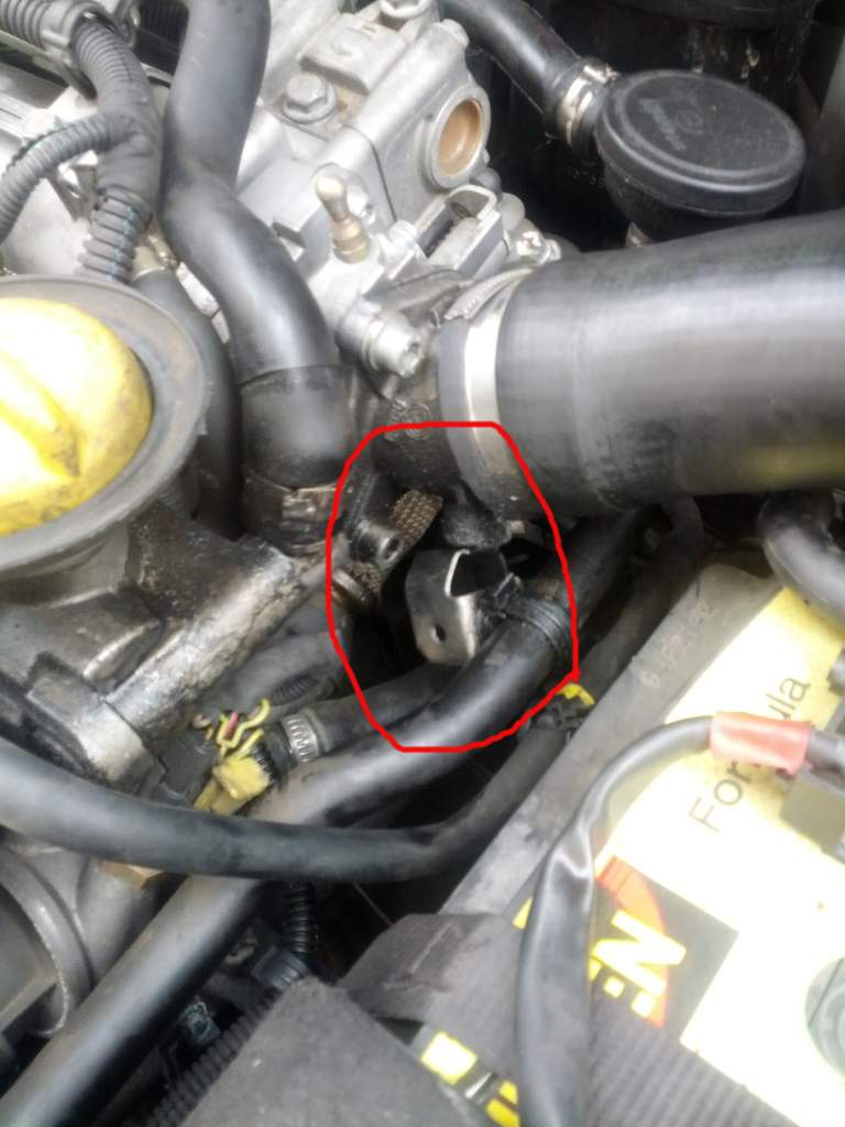

con un pò di tempo libero, ieri ho dato un'occhiata sotto al cofano.
Ho eseguito i seguenti lavoretti:
- stretto un pò la valvola EGR che qualche tempo fa avevo smontato e ripulito
- controllato il tubo di aspirazione.
Sui miei, il precedente proprietario aveva messo dei "rivestimenti" in gomma. Ho notato che uno era bucato ma, al tatto, non sembrava aver intaccato il tubo originale.
Nel dubbio, ho girato il la "guaina" portando il buco sulla parte superiore.
- controllato il tubo dove c'è la vaschetta recupero vapori ed ho notato che il sostegno che dovrebbe tenerlo ancorato da qualche parte, è sospeso.
Non avevo attrezzattura ed ho cercato di bloccarlo alla meno peggio..
Nella foto ho cerchiato in rosso il sostegno che penzola, sapete dirmi dove va?
- ho schiacciato più forte la vaschetta recupero vapori
Dopo questi controlli/modifiche la spia si è spenta e non ho più il messaggio sul display.
La Crosswagon sembra andare normalmente.
Attendo che mi arrivi la presa OBD per vedere se c'è qualche errore registrato in centralina.
Vi farò sapere..
Grazie.

Sinceramente non ho fatto niente di che, tempo fa ho aperto il coperchietto e asciugato un pò i residui condensati..
Qui c'è la guida di JohnQ4 che è fatta veramente molto bene:
https://forum.clubalfa.it/guide-fai...toio-recupero-vapori-dolio-alfa-156-jtdm.html
Sabato l'ho solo pressata un pò di più per far in modo che non perdesse aria.
Avendo il supporto sganciato, la mia vaschetta è un pò penzolante..
Ho cercato di incastrarla e di metterla più in alto ma mi occorre qualche fascetta o roba simile.
