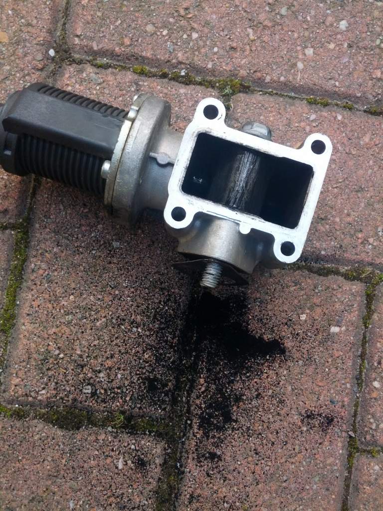

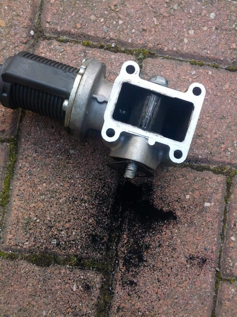

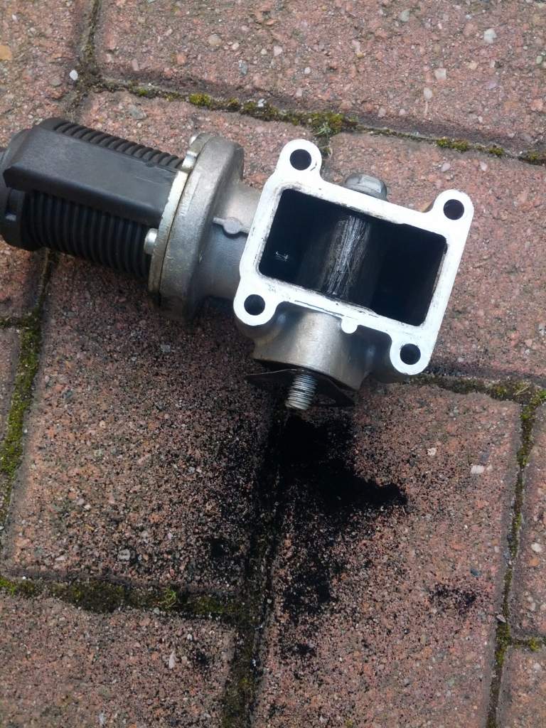

EGR pulita circa un mese fa.. E' vero che non l'ho smontata tutta dividendo la parte elettronica, ma dovrebbe essere comunque meglio di prima.

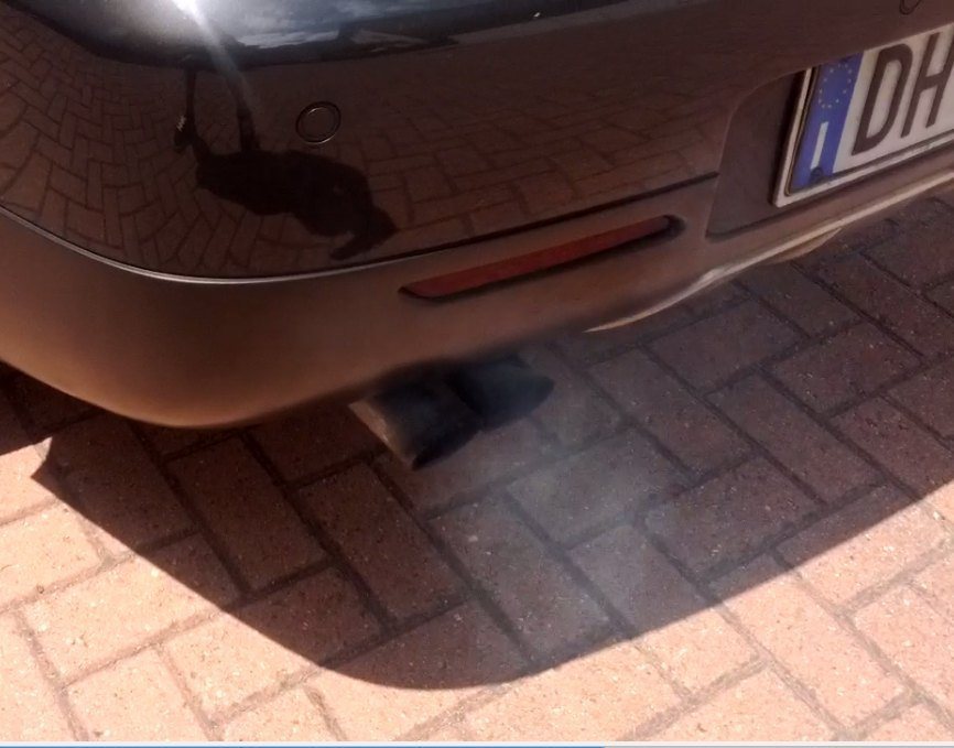

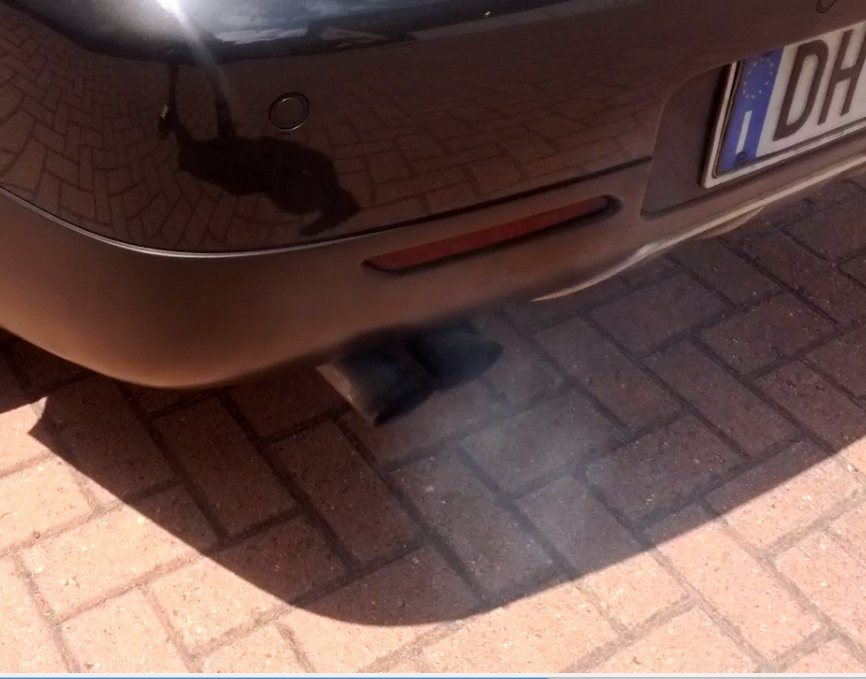

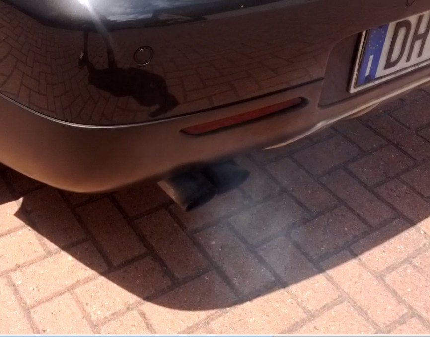

A freddo sento il motore che borbotta(e ogni tanto cambia tono) e noto fumo di colore chiaro.
Visualizza allegato 100634
Visualizza allegato 100635

il livello dell'olio è stabile o te ne consuma?
Re: Avaria sistema controllo motore - Alfa 156
Livello olio stabile, anzi da display rispetto ai primi tempi dopo il cambio olio sembrerebbe leggermente salito.
Da verifica con l'asta è ok e non è biancastro (come se fosse mischiato con il liquido del radiatore)..
