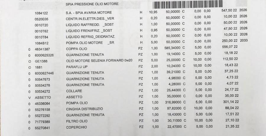

Questi sono i lavori che sono stati fatti la prima volta che è uscita la spia
Visualizza allegato 277343
Non hanno cambiato le bronzine, evidentemente erano buone.
