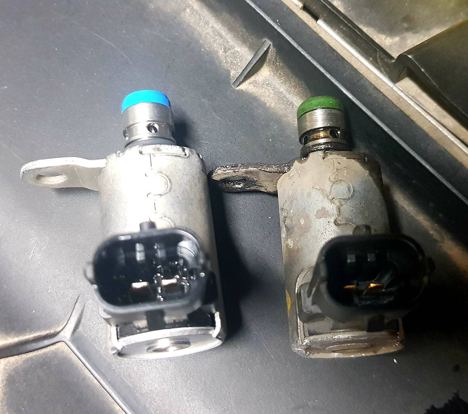

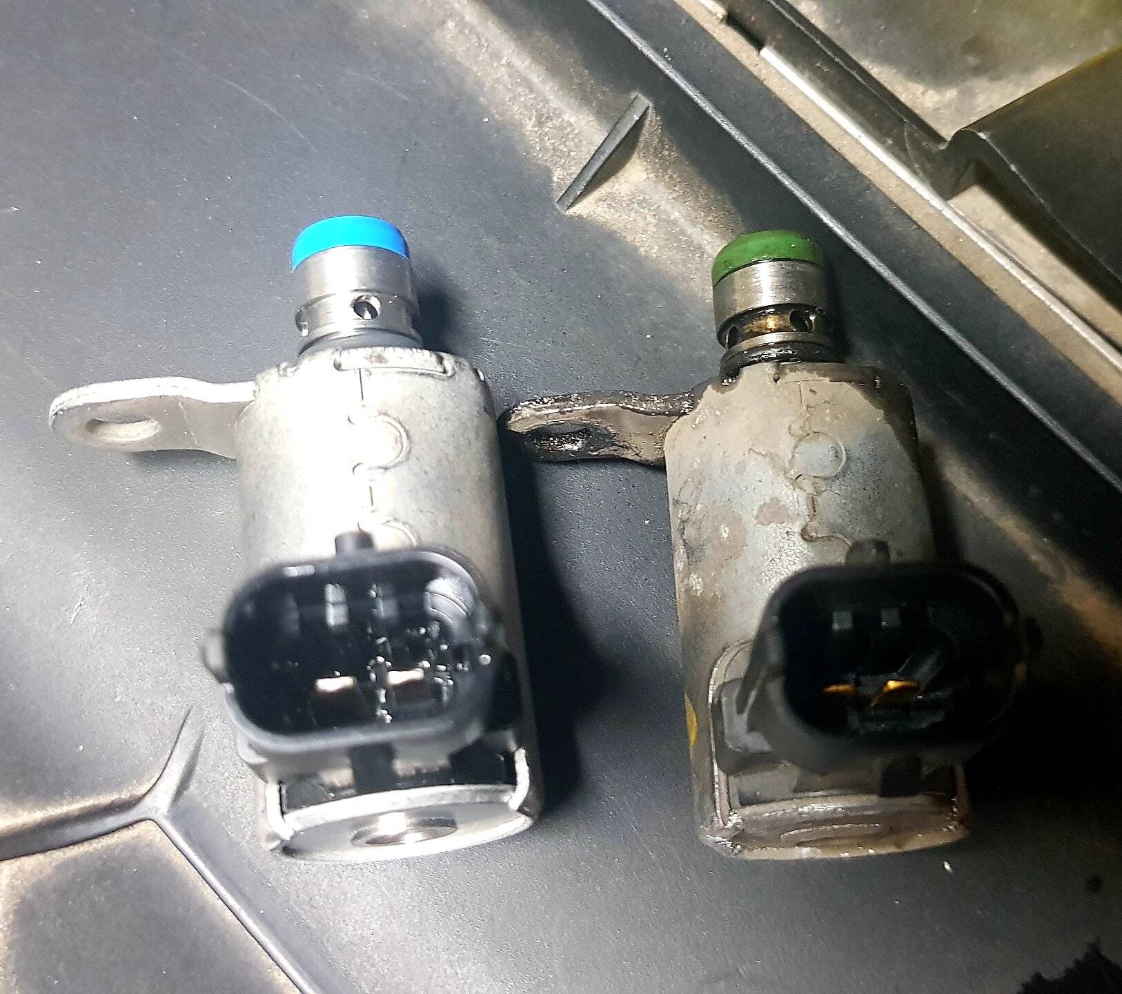

Конечно, они это знают, но если они меняют насос, у них есть свои причины, я не думаю, что им действительно нравится разбирать половину машины, чтобы заменить масляный насос ... когда, сняв воздушный фильтр интеркулера и еще немного, вы можете заменить клапан ..
Дело в том, что для того, чтобы вытащить этот злосчастный соленоид на автомобилях первых годов выпуска, действительно нужно снимать поддон картера и масляный насос, иначе соленоид упирается в кронштейн кондиционера, в дальнейшем этот кронштейн закрепили, сделав более глубокий зазор, чтобы выпустить соленоид на моей Юле 17г, ничего не вытаскивал, не разбпраял, но для этого пришлось немного подточить кронштейн кондиционера, может позже дам инструкцию...
Значок Проверено сообществу

Queste tipo di valvole e difficile che danno problemi elettrici e più facile che si bloccano per sporco e manutenzione troppo prolungate.. se si cambia olio spesso e regolarmente queste valvole non dovrebbero dare problemi.. così come pompa ecc..
Il fatto è che per estrarre questo sfortunato solenoide sulle auto dei primi anni di produzione, è necessario rimuovere davvero la coppa e la pompa dell'olio, altrimenti il solenoide si appoggia alla staffa del condizionatore d'aria, successivamente hanno fissato questa staffa facendo uno spazio più profondo per far uscire il solenoide sulla mia Julia 17g non l'ho tirato fuori niente, non razbpraya ma per questo ho dovuto smerigliare un po' la staffa del condizionatore, forse più tardi darò istruzioni ...
