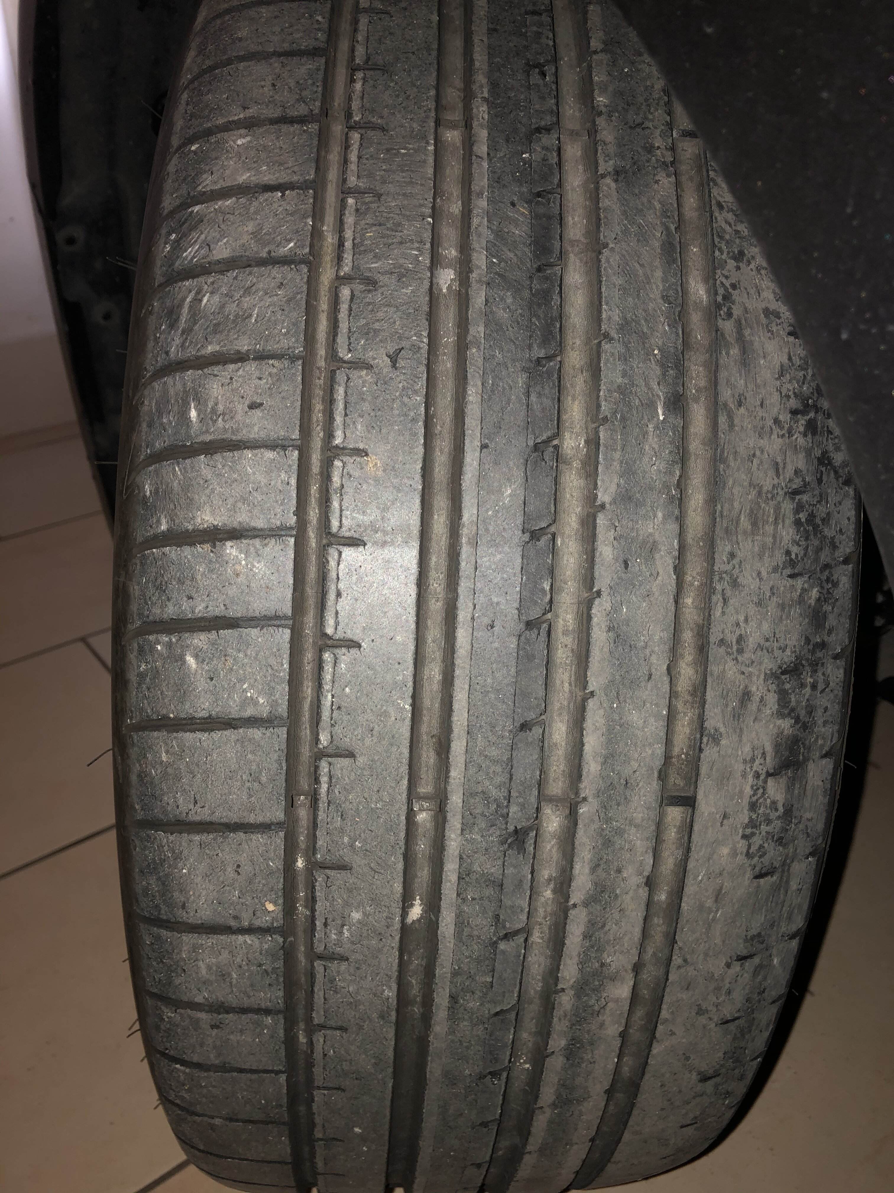

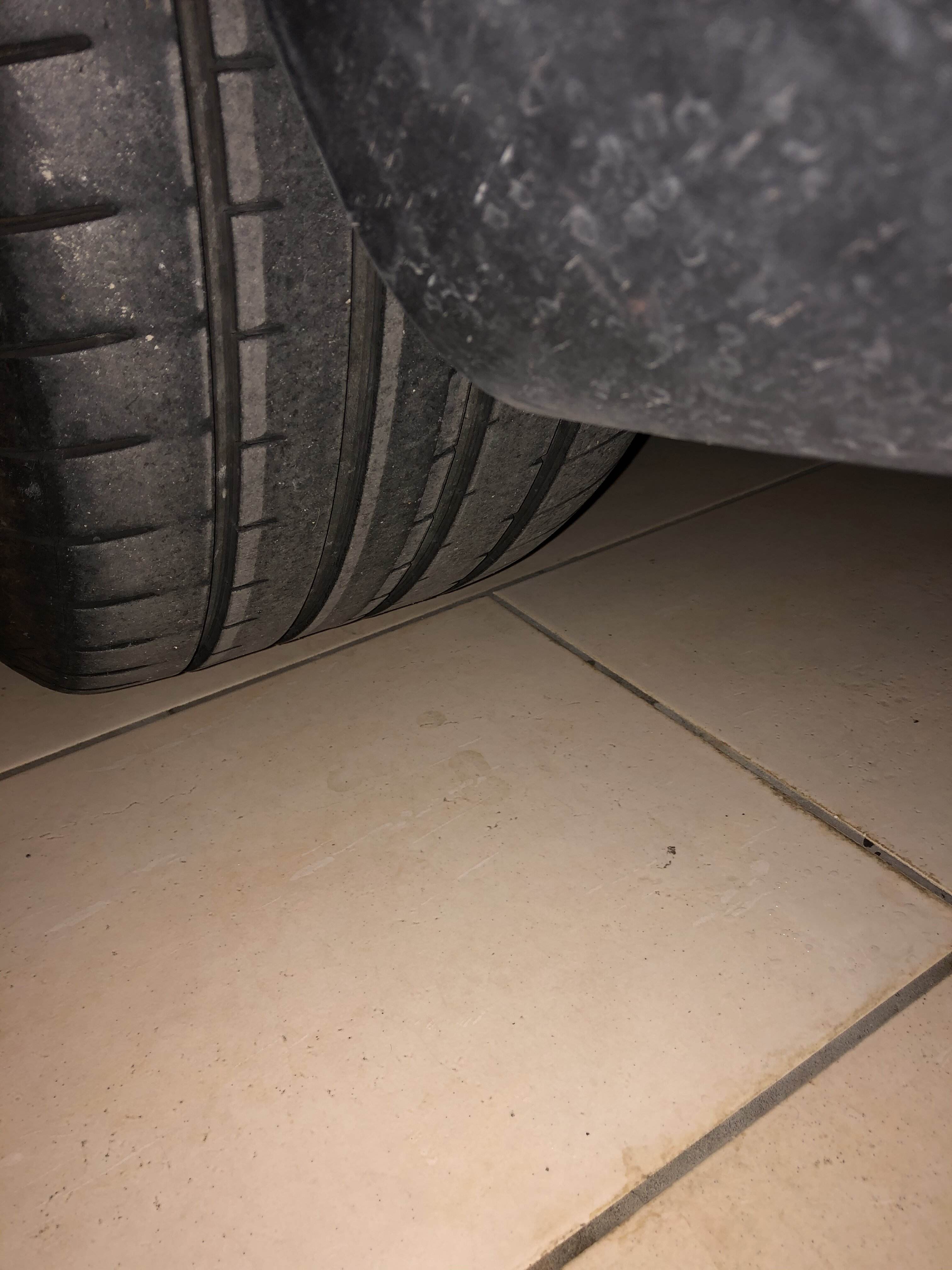

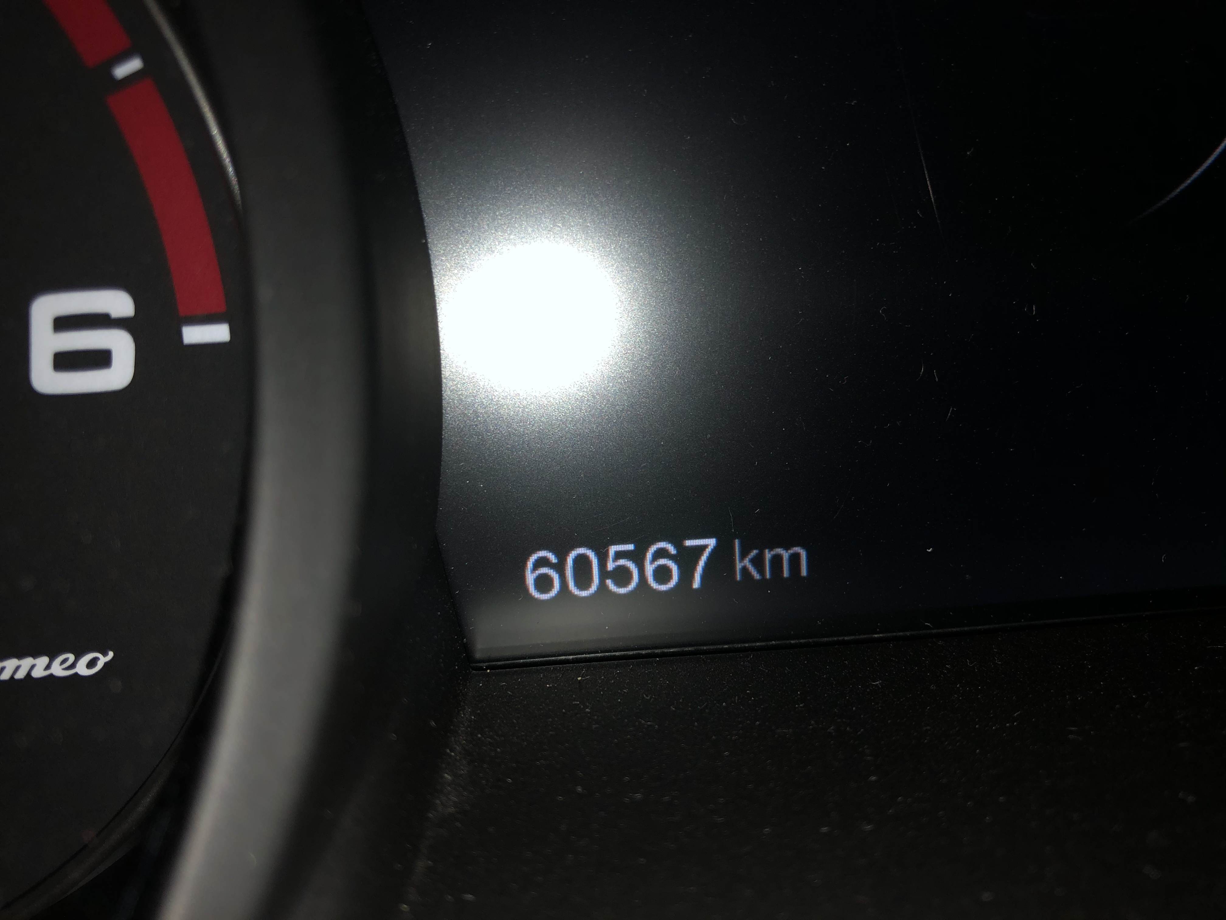

Queste sono le condizioni delle mie ruote dopo 60 mila chilometri applicando la mia teoria
vedo che all'interno non c'e' più battistrada. Sono da cambiare, penso. Siamo anche andati un po oltre anche.
