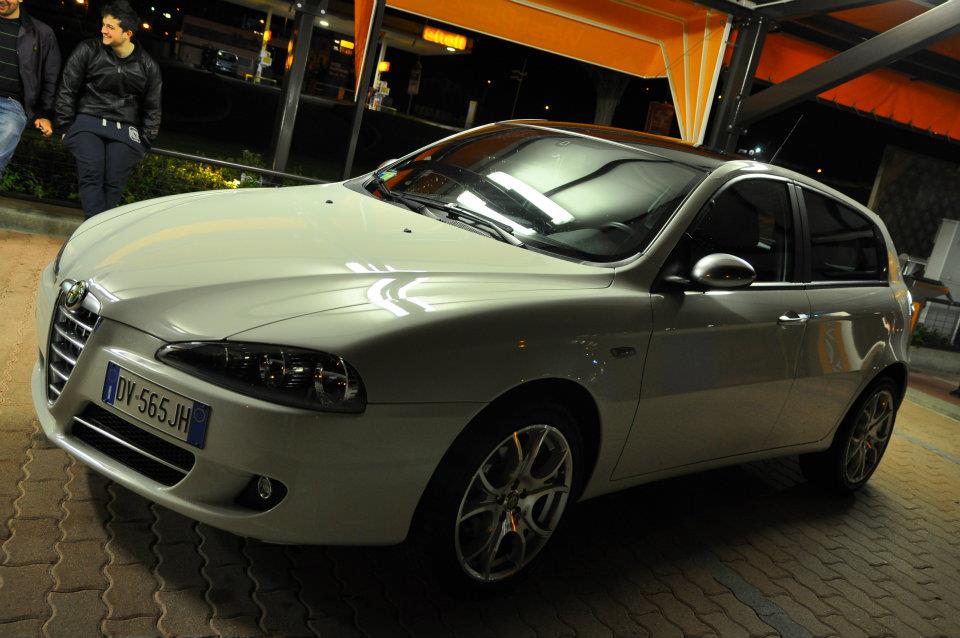

salve a tutti ho decio di abbassare leggermente la mia nasona, l'auto in questione è questa:
leggevo che la mia black line 2009 dovrebbbe gia uscire con un assetto piu rigido rispetto alle altre 147... qualcuno mi conferma?
ora ho montato gli stessi cerchi che vedete in foto solo che adesso sono da 18" :p (Al cambio gomme il portafoglio ringrazierà)
vorrei eliminare almeno in parte tutto quello spazio tra passaruota e gomma senza avere problemi su avvallamenti ecc...
quindi volevo chiedervi esistono delle molle con cui riesco ad abbassare di soli 2cm e che comunque riescono a mantenere almeno la stessa rigidezza che ho adesso?
