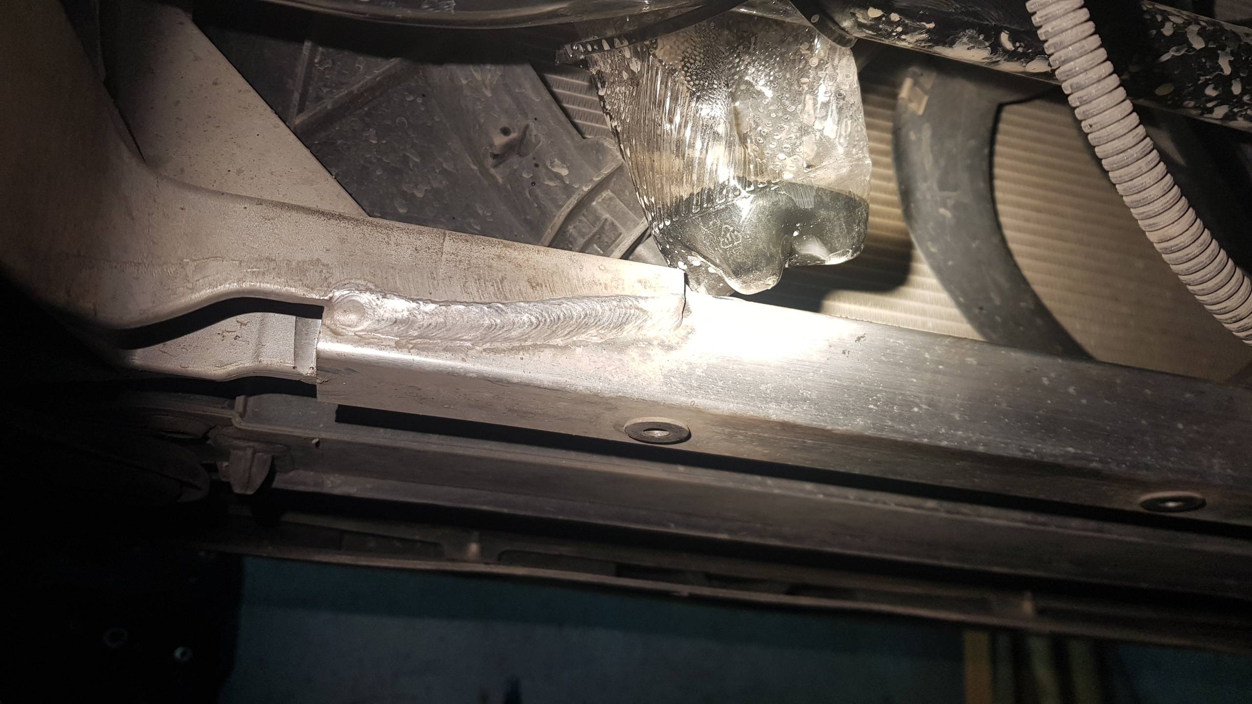

Aggiorno un po' la situazione. Ecco il mio risultato per circa 500 km.
Lascia che ti ricordi che il separatore d'olio Doblo è un pallone di plastica da 05 litri della Coca-Cola fissato con nastro adesivo allo stabilizzatore anteriore di Julia
Reazioni: Hase e merluzzo
Boh qualcosa nn mi quadra... Se in 500 km condensa tutto quell'olio, o normalmente lo "perde" in aspirazione, come fa ad arrivare a 20k tra un tagliando e l'altro senza arrivare all'allarme di basso livello olio? Oltretutto parlando di un motore che di olio ne tiene poco in coppa e 500 ml sono già circa 1/7 della capacità?
Secondo me c’è un errore in traduzione, saranno 5ml di olio quelli
