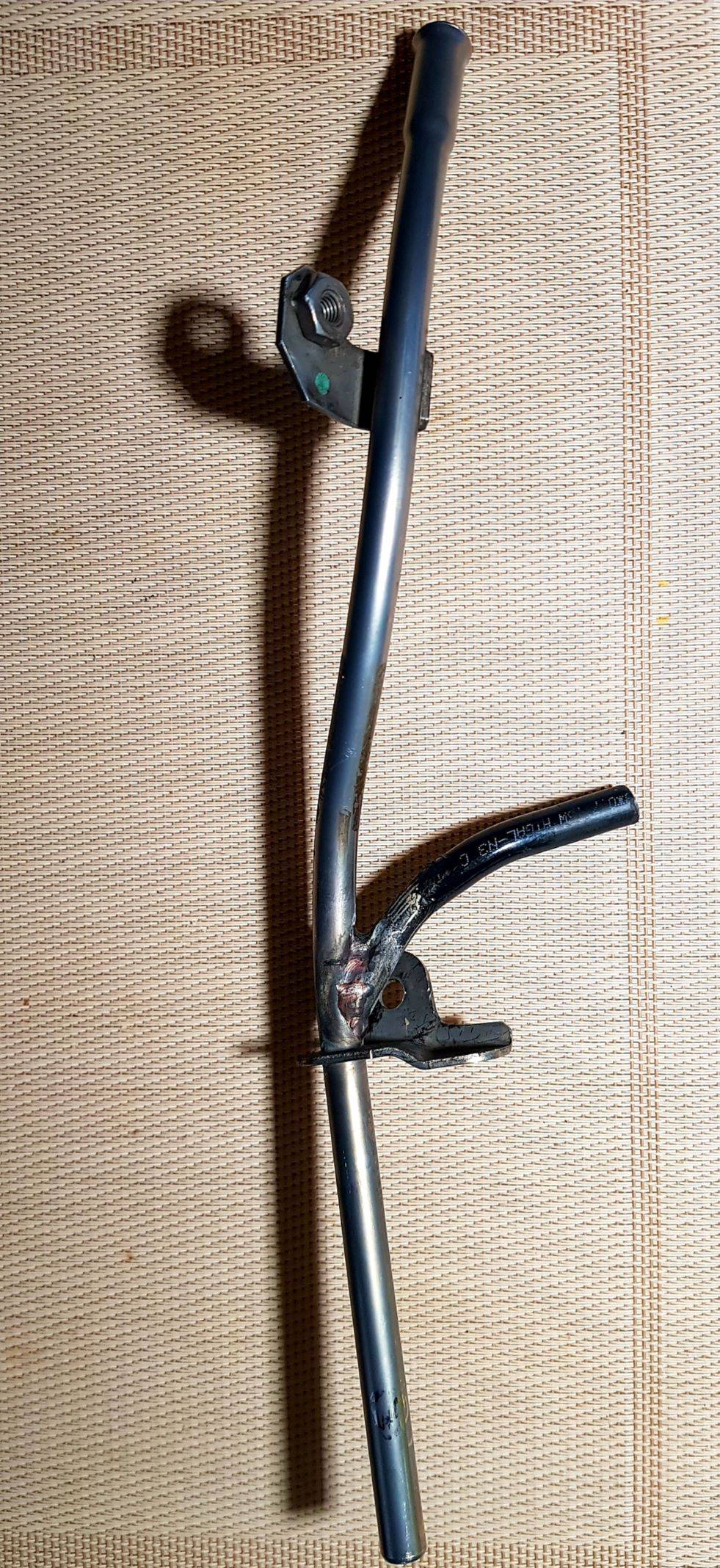

La prima cosa a cui ho pensato è stata quanto olio vola nel collettore di aspirazione per 15.000 km ??? Non ho l'obiettivo di aumentare o diminuire i valori, condivido solo quello che faccio! Ora ho smontato l'uscita per rimuovere l'astina di livello e saldare un tubo aggiuntivo attraverso il quale l'olio dal separatore d'olio tornerà nel motore ...
Ottima idea, così chiudi il circuito e hai 0 manutenzione!
Ma saldando un pezzo poi non hai più l'asta per controllare il livello.
20230114_121004.jpgLa sonda sarà la stessa di prima ..

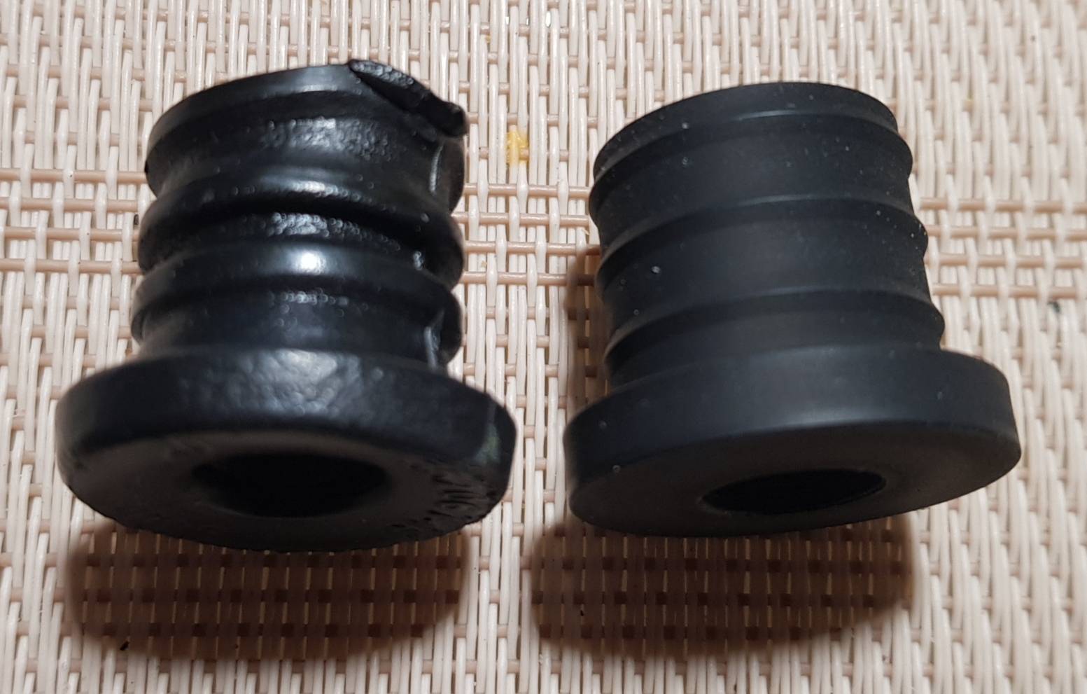

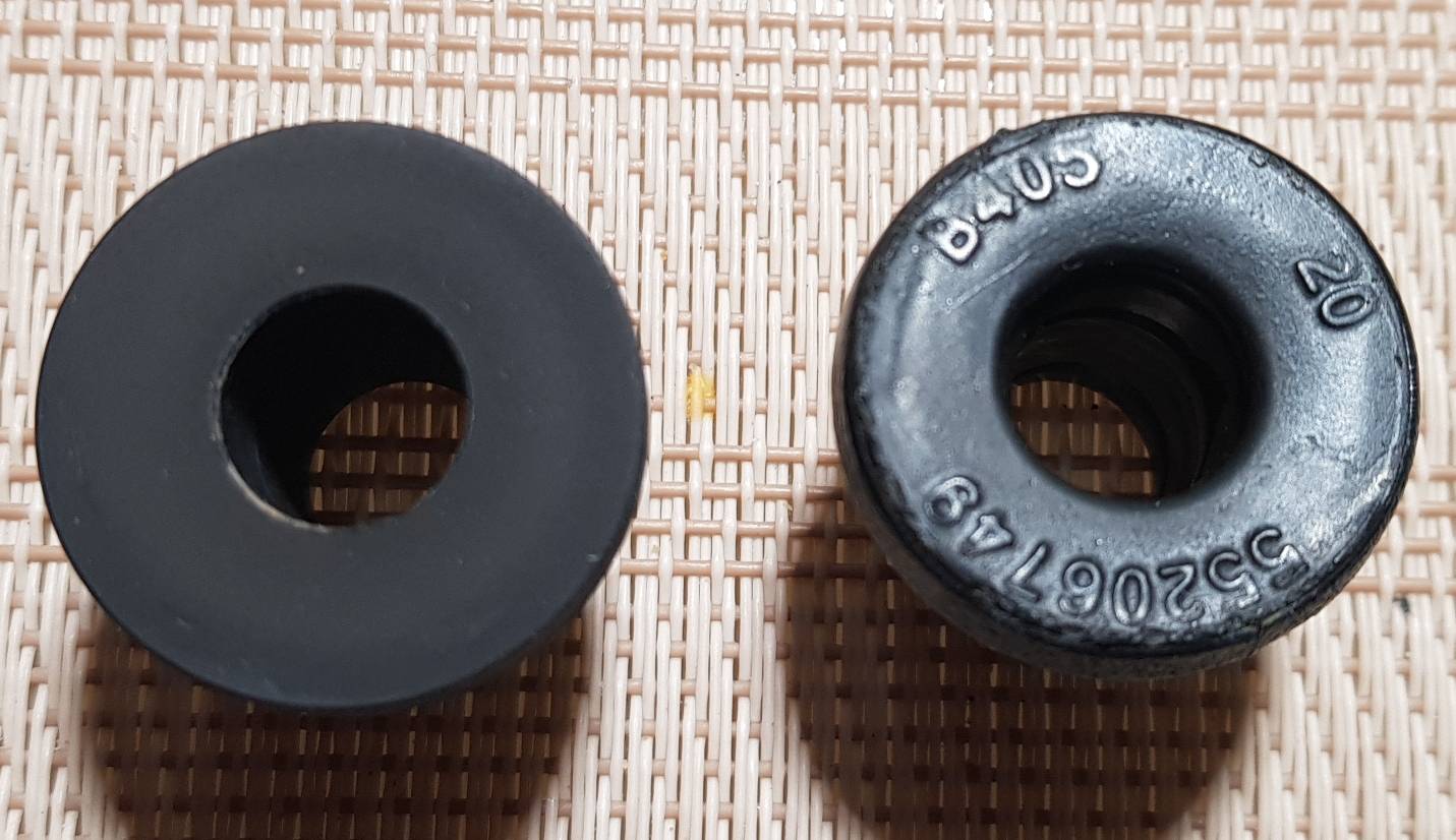

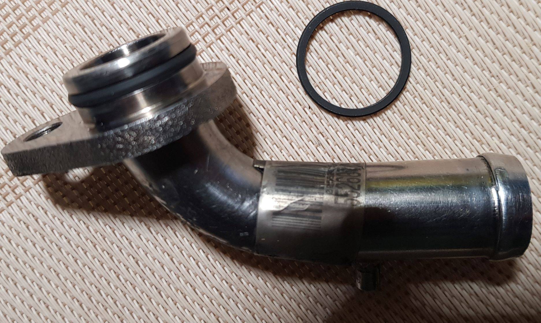

Ho anche riscontrato che nel punto in cui l'astina entra nel motore c'è una perdita d'olio, questo è dovuto al fatto che la guarnizione in gomma ha perso la sua elasticità ed è diventata dura, a questo scopo è stata realizzata una nuova parte da più calore- gomma resistente..
Ho anche trovato olio nel punto di uscita dello sfiato dal motore --- lo stesso anello di gomma ha perso la sua elasticità (ne ha fatto uno nuovo morbido)
