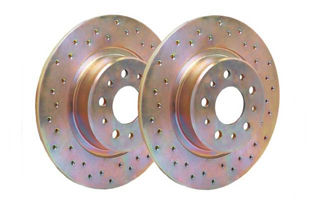

Ho scoperto da poco che la Brembo fa dischi forati ma omologati per la Giulietta, quindi la prossima sarà questi dischi con pasticche EBC gialle davanti, verdi al posteriore...:)

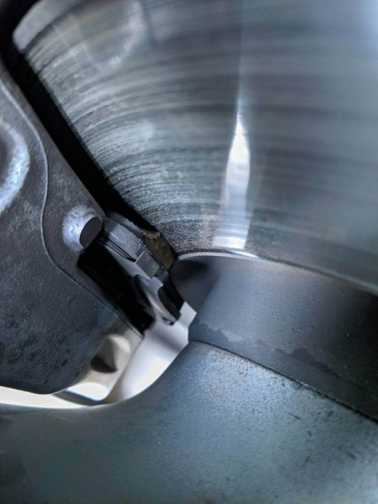

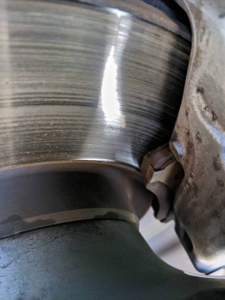

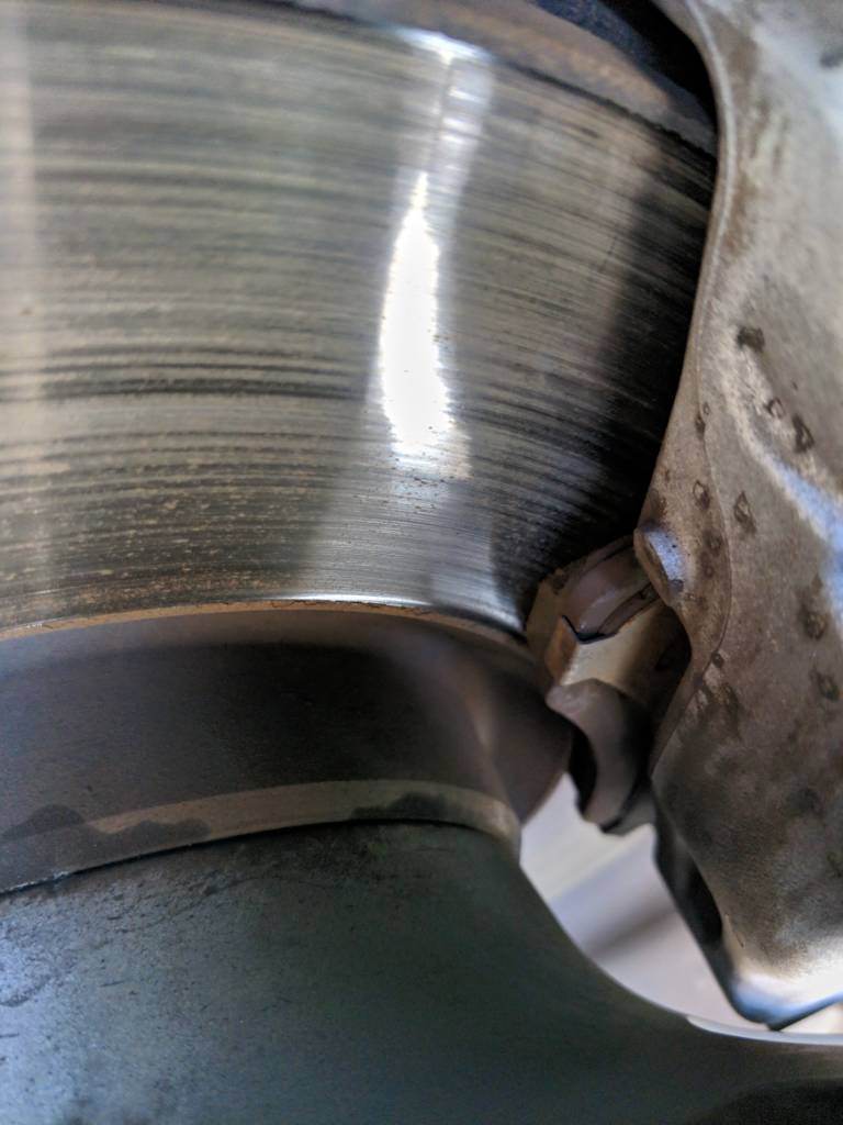

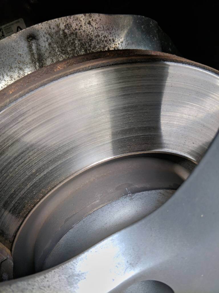

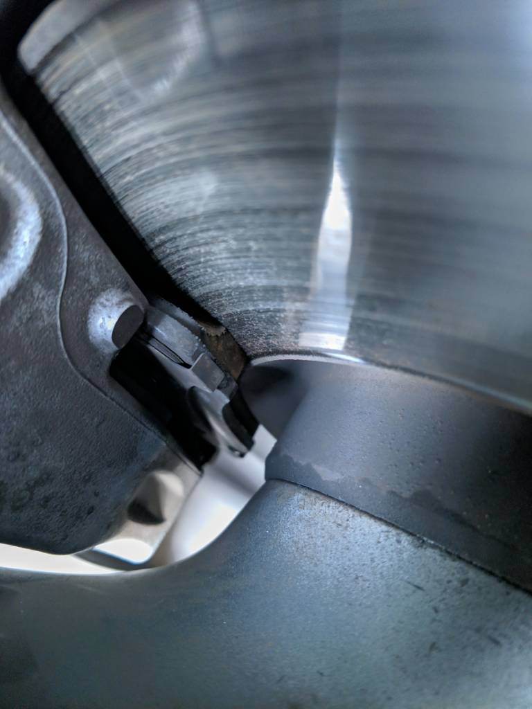

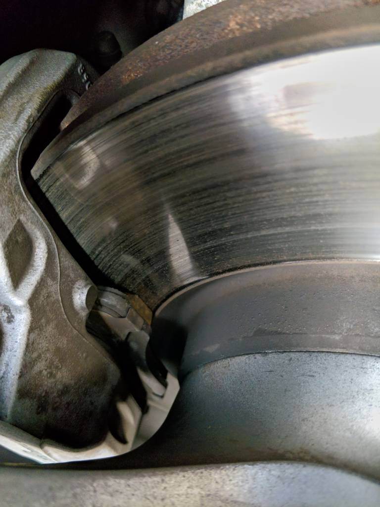

Buongiorno ragazzi, da qualche giorno la Giulia fa un rumore diciamo "ferroso" quando affondo il freno, il rumore si sente nell'ultimo tratto di frenata. Nessuna spia dei freni è accesa, però i dischi presentano delle righe abbastanza visibili... Posto un paio di foto dei freni anteriori (da dove credo arrivi il rumore). Cosa ne pensate?Visualizza allegato 194664Visualizza allegato 194665Visualizza allegato 194666Visualizza allegato 194667
Hai il cambio automatico? La mia, manuale, con 53 mila chilometri non presentano segni di usura
Anche la mia con 29 mila km presenta già un consistente scalino sul disco, mentre la pastiglia è in ottime condizioni.
L'ho smontata per curiosità ed ho visto che è di marca Galfer, forse un pò duretta per il disco... Comunque non mi lamento della frenata, anche se ho già messo in preventivo la sostituzione entro un anno di dischi e naturalmente anche pasticche.

Grazie per le info, ho fatto un ordine su autodoc, tutto brembo, dischi e pastiglie Avanti e dietro, 285 euro come da configurazione originale... Come la vedi?
La vedo Bene! Molto Bene! Tra le più rosee delle aspettative!! Considerando che ne ho spesi 330 e rotti solo per i due dischi posteriori della 156!!
Brembo Sportbremsscheiben 'GT Sport' - Hinterachse - Alfa Romeo Shop - Tuning, Styling, Fanartikel und Modellautos
E te ne sei uscito con 280 per i dischi della Giulia più due set di pastiglie dei freni completi davanti e dietro.. direi che te la sei cavata alla grande!
