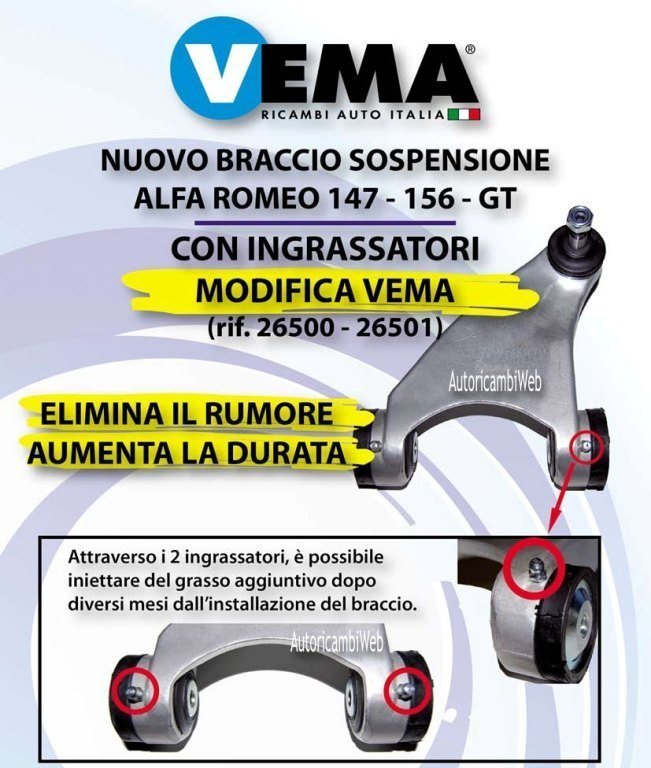

...io ho montato un twr a destra a febbraio 2012...avrà scarsi 8.000 km non fa rumore...ma già ha preso giogo. Ma porca p.... IL meccanico mi ha proposto dei braccetti con valvolino per ingrassatori incorporati in tutti gli snodi. Costano un pò di più dei twr ...li fa Vema.
forse monterò quelli e vediamo come va.

Visualizza allegato 104579
l'ho montato un anno fa a sx.. per ora l'ho solo ingrassato e sembra che il rumore è sparito..

io ho montato braccetti con testina per ingrassatore mi pare di averli pagati sui 120 la coppia ho già fatto più di 40 mila li ho controllati pochi giorni fa e sono perfetti bisogna ricordarsi di ingrassare ogni tanto.ho 250 mila km in precedenza non ricordo se ne ho cambiati 4 o 5.io non smonto più la sospensione per la sostituzione dei braccetti ho rigirato il bullone e lo ho accorciato appena affinche non freghi nella molla non so se è corretto però cosi i braccetti si cambiano in un volo.
