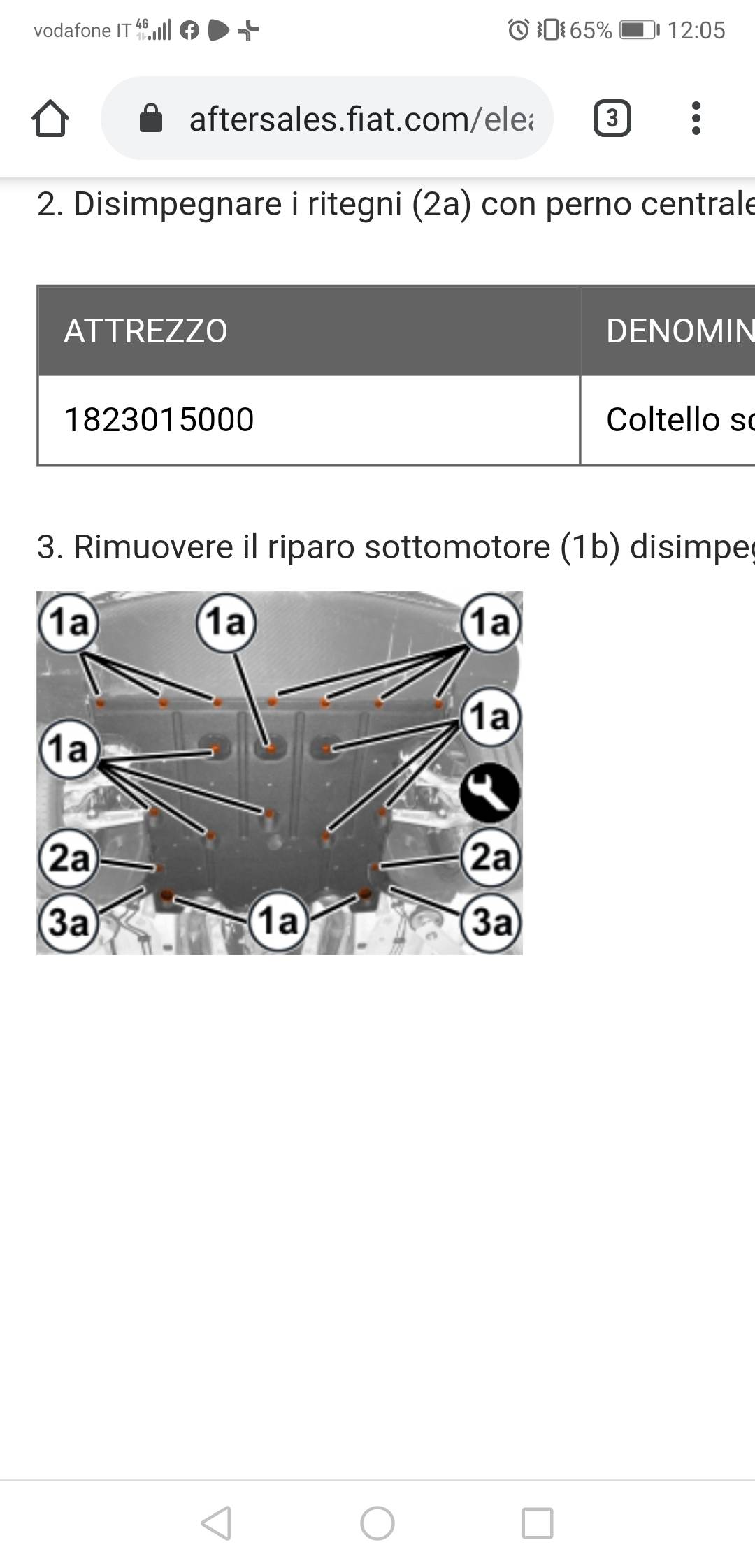

No solo che se non hai un ponte o la possibilità di alzarla un po' faticherai col paramotore per levarlo c'e' un po' di ritegni da levare.
