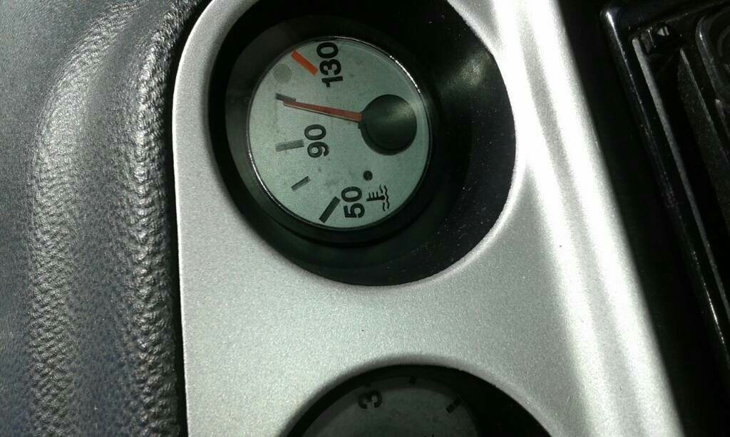

Non ho ben capito cosa vai cercando... hai soldini e tempo da buttare?
La risposta alle tue domande te le dà la strumentazione della tua auto, ammesso che dia indicazioni reali.... lo vedi il segno rosso sul termometro?
Ebbene quando la lancetta arriverà lì inizia a preoccuparti, finchè si ferma prima stai sereno.

Il problema non è la velocità alta, che funziona sempre in ogni caso.
Il problema è la velocità bassa , che non interviene, causa resistore bruciato,
Il resistore disippa la corrente in piu, e così si ha la bassa velocita.
Io vorrei pure sapere :
Ma quei 95 gradi sono reali ?
Lo strumento può essere starato ?
Bisogna vedere che valore da la sonda da ODB diagnosi.
La temperatura che vedi è il sensore sul termostato, la sonda e sulla testata lettura da odb.
Fare prova con termometro a contatto,
Come verifica.

La mia sensazione è che hai la velocità lenta ventola che non funziona, successivamente parte l alta velocità.
E inutile discutere se non si fanno le prove del caso, così è difficile uscirne.
Ciao

E reale la temperatura che vedi, e reale ?
Non lo sappiamo, non siamo certi sia reale. Qua devi concentrarti cominciare a capire se è reale o NO.
Poi si va a esclusione dei problemi.
La mia vecchia 156 segnava 10 gradi in meno, io vedevo 80 gradi invece di 90.
10 gradi non sono pochi, da ODB INVECE DAVA 90 GRADI.
E cmq quei 5 gradi non sarebbero preoccupanti.
Ricorda se fosse lo strumento guasto,
Nessun riparatore e interessato a questo lavoro da pochi soldi,
Rifare una testa si guadagna bene.
Ripeto ancora se non fai nessuna prova,
Come fai a venire a capo ? Del tuo problema.

Continui a complicare le cose,
Ma qua non abbiamo la sfera magica, qua si fanno supposizioni, possono essere tutte giuste come tutte sbagliate,
Sei tu che devi capire quale è il tuo problema, tu devi trovare il componente guasto.
La prima cosa quei 95 gradi sono reali ?
Se solo la lettura e sbagliata di 5 gradi,
Hai risolto. Si o no ?

Luciano resetto tutto. Incomincero a far controllare la temperatura e poi via con altro. Comunque credo sia reale perché ritorna sotto i 90 in condizioni normali
Non voglio creare confusione "mi dispiace" dico solo quello che avviene. Ho rispetto del vostro tempo e vi ringrazio.
la mia anche é precisa... girando in città la temperatura é perfetta un pelo sotto i 90
