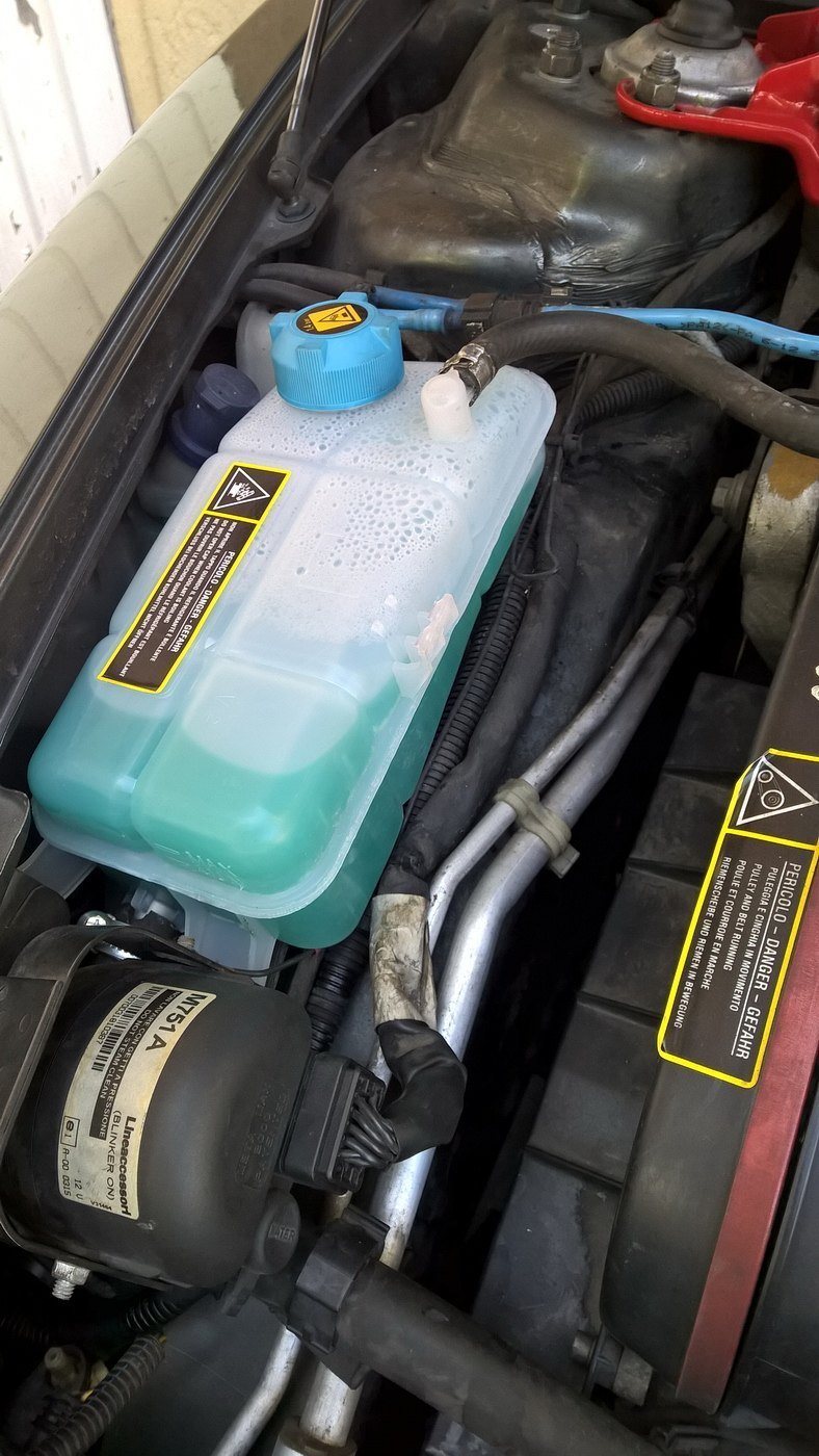

sto guardando su eper, sia per le 1.6/1.8 che per le 2.0 viene indicato lo stesso codice per il tappo da 1.4bar
Reazioni: Melo81 e kormrider
infatti i primi Twin Spark 16V Euro II
anche sula mia 2.0 Twin Spark EVRO III c'è quello blu da 1.4 bar
l'Eper ti da ragione. ma la mia quando l'ho presa montava quello verde!
poi
ma quello che non capisco è come potrebbe dare problemi quello da 1.4 rispetto al 0.98 mah....
Di che anno è la tua Marco?
