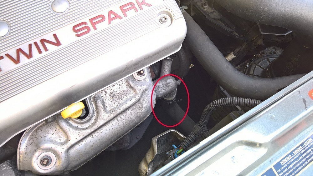

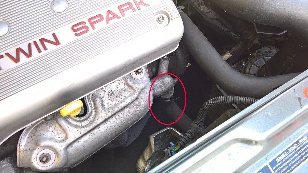

ho una domanda. ovviamente il tubo che devo staccare è quello basso del radiatore, ma stavo pensando di staccare la parte collegata al blocco motore (evidenziato) perchè il lato radiatore è nascosto sotto la scatola dell'aria ed è irraggiungibile per un essere umano... l'altro invece lo raggiungo da sopra senza smontare niente. va bene?
Visualizza allegato 145658
Puoi staccare benissimo da li, poi piega il tubo verso il basso e fai uscire il tutto...
Quando rimetti il liquido ( diluiscine il 30% in acqua distillata, non ne metterei di più...) aggiungi un litro e qualcosa, metti in moto e lascia al minimo riempendo fino al livello, in questo modo la pompa spinge in modo che non rimanga aria nel circuito...In ogni caso per la massima sicurezza controlla sempre tramite lo spurgo del radiatore e aspetta che parta la ventola, così appena la termostatica è tutta aperta sei pienamente certo di non lasciare aria dentro...

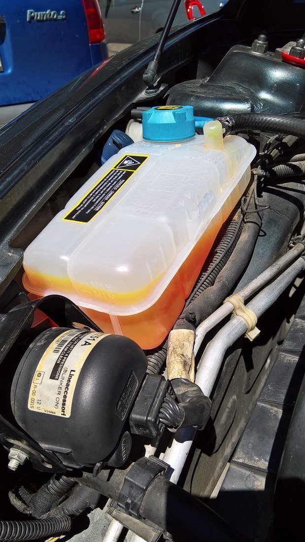

Allora abbiamo messo la macchina su due cric e sollevata davanti, staccato il tubo basso del radiatore e svuotato l'impianto sul paramotore con una bacinella sotto. Ho fatto due lavaggi con acqua distillata, sostituita la vaschetta, lavato il radiatore, abbassata la macchina, ricollegato il tubo, caricato il nuovo refrigerante Motul.
Per lo spurgo ci sono arrivato dopo un pò: vaschetta aperta (senza tappo), si riempie fino al livello, si mette in moto, quando parte la ventola si apre la valvola di spurgo sul radiatore fino a che esce liquido, si richiude. Il livello in vaschetta scende, si rabbocca.
Si aspetta nuovamente l'accensione della ventola, si apre la valvola.... si richiude si rabbocca. Questo 4 o 5 volte fino a che non siete sicuri di avere caricato i 6.9 litri dell'impianto.
Prestazioni. Ho osservato che nell'affondo del gas - quando prima vedevo la temperatura salire da 88 a 95 gradi (chiedendo al motore 5000/6000rpm continuativi) - adesso la temperatura sale a 90 e non oltre. 92/93 ca. solo al semaforo.
Il refrigerante si chiama Motul Inugel Optimal Ultra a tecnologia organica Motul - Products show
